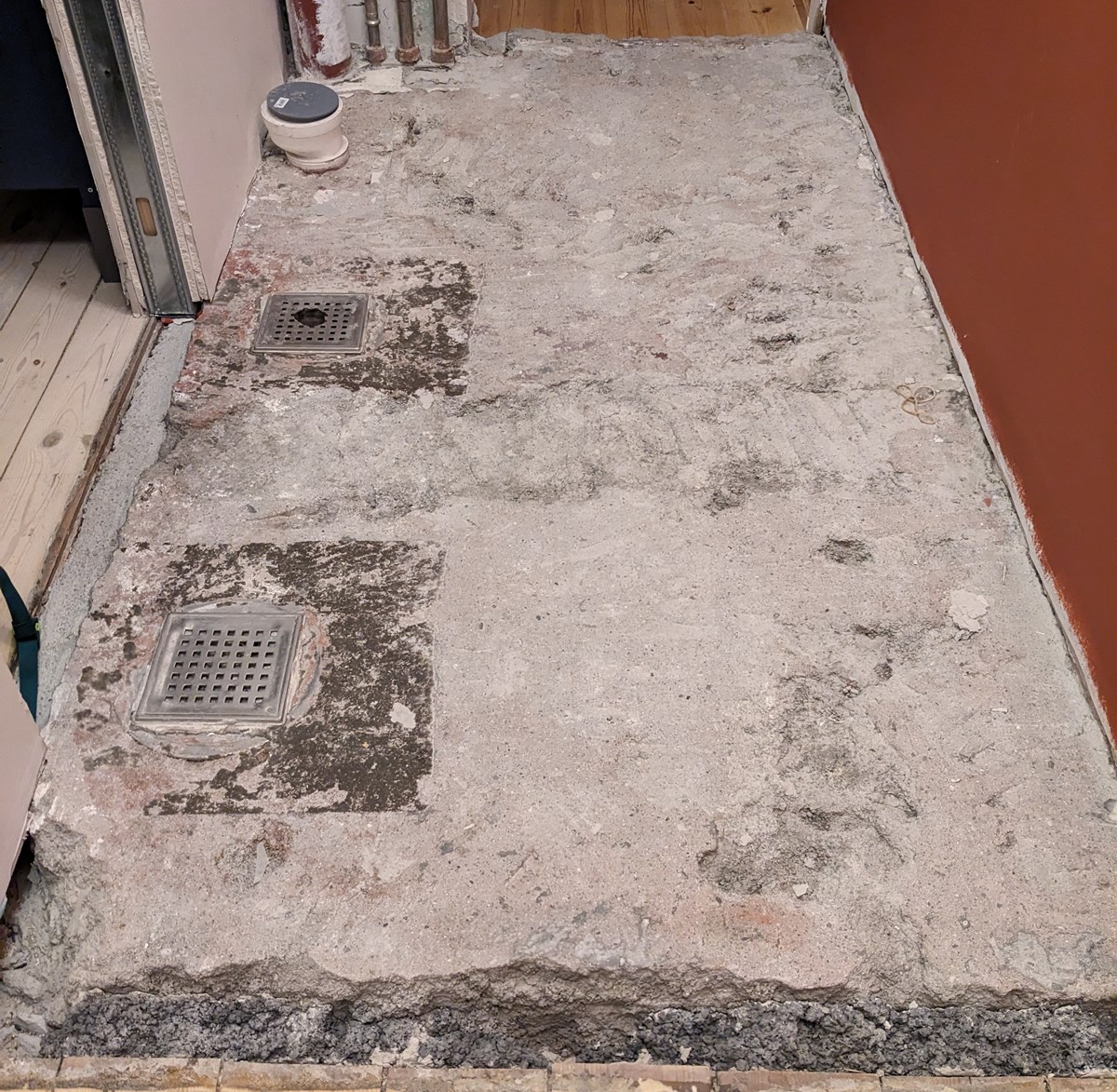

I min sammenlagte andelslejlighed har jeg konverteret et tidligere badeværelse til en gang.
Vi havde regnet med at gulv-fliserne lå på et tyndt lag beton, som vi kunne brække op og komme ned til strøerne nedenunder. Så ville vi kunne lægge et trægulv, i plan med resten af lejligheden.
Desværre viste det sig at hele etageadskillelsen på det lille badeværelse er i beton og at vores gulv derved er underboens loft. Derudover ligger betongulvet 5 cm over det øvrige gulvniveau i lejligheden (på de andre badeværelser i lejligheden ligger badeværelsesgulvet under niveau fra resten af lejligheden).
Nu står vi med et 5 cm trin og en ujævn betonbund, som vi gerne vil have ned i plan med resten af lejligheden, men hvad gør vi?
1. Hvilken slags håndværker skal hjælpe os?
- Jeg tænker at en murer kan fjerne de 5 cm og støbe en pæn overflade? En VVS-er skal også bruges til at lukke af for afløbene gennem gulvet. Eller er der noget jeg har overset?
2. Skal vi bruge en byggetilladelse/ingeniørberegninger
- Hvis vi fjerner materiale fra betonpladen, ændrer vi dens styrke? Eller er den formentlig så tyk, at de 5 cm ikke gør nogen forskel + at gulvet ikke længere skal understøtte et flisegulv.
Jeg har vedhæftet et billede af gulvet. Til info, drejer det sig om et område på cirka 1 m x 2 m.
Mvh Mathias

Det er en så omfattende strukturel ændring, at jeg personligt havde fået en bygningskonstruktør / ingeniør til at regne det igennem baseret på tegninger mv og ikke blot billeder. Det ville være pænt øv hvis din lejlighed også blev slået sammen med underboens
Det ser ud som om der er et pudslag ovenpå betonlaget. Det kan muligvis fjernes, men spørg lige en prof først.
Hvornår er ejendommen fra?
Det kan sagtens være et betonlag der er udstøbt på indskudsbrædderne.
En måde at teste, er at bore et hul tæt ved væggen. Hvis betonen er tykkere end 10-12 cm, kan du nok kun fjerne afretningslaget, men hvis der efter 10-12 cm føles hulrum, eller endda kommer træ med op, er det udstøbt på indskudsbrædderne
Jeg tror billedet snyder - den sorte kant i bunden er resten af den koksvæg der udgjorde badeværelset.
GDS-manden skrev den 07-08-2023 19:18:18
Ejendommen er fra 1934.
Vi har banket et stykke ned i et hjørne, indtil vi fandt armeringsjern. Derefter opdagede vi, at loftet også var beton. Så jeg er desværre ret sikker på at det er beton hele vejen igennem.
Hvad ville jeres forslag være - kontakte en murer først, eller kontakte ingeniør med det samme?
Mvh Mathias
Arbejdet kræver byggetilladelse da i ændrer på afløbsforholdene i en etageejendom. Endvidere kræver sammenlægning godkendelse fra kommunen og registrering i bbr.
Det ser lidt ud til at gulvet er støbt op af koksvæggen, så prøv at fjerne et stykke af kiksen helt i bund, så kan du måske se hvordan gulvet er bygget op, fra siden.
Jeg har specifikt spurgt kommunen om selve sløjfningen af badeværelset krævede byggetilladelse, og fik nej. Så jeg regner ikke med at fjernelse af afløbet kræver noget.
Selve sammenlægningen er allerede godkendt, det drejer sig om en ændring i en allerede sammenlagt ledighed.
Spøjst, det står der ellers i BR at det kræver. Måske er det fordi det er en sløjfning st de så ikke mener at det er en ombygning. Men fint at slippe for.

Gå lige i din kommunes byggesagarkiv - online på enten weblager eller filarkiv (eller via borger.dk)
Der finder du de originale byggetegninger.
Tjek om ejendommen er opført med etagedæk i beton.
Jeg lægger nemlig mærke til, du i rummet til venstre for gipsvæggen, har en strø retning, der indikerer at trægulvenes strøer ligger på betondæk, eller betonen i badeværelses må være udstøbt på bjælkelag, da bjælkelaget vil gå under betonen for at nå en bærende hovedskillevæg

Den er jeg med på! Vi skal bare lige udenom det problem at underboen har gemt faldstammen væk.
Som udgangspunkt har lejligheden ikke etagedæk i beton, men strøer og indskudt lerlag. Jeg har selv skiftet gulv i en anden del af lejligheden, så det er jeg sikker på.
Jeg kan godt se dit argument om at betonen må være støbt oven på de strøer - de skal jo ind og støtte af på den bærende væg (den røde væg til højre).
Grunden til at jeg har tænkt at det var etagedæk i badeværelset, var at jeg har beton i gulvet og beton i loftet. Så skulle betonen være støbt "rundt om" strøerne?
