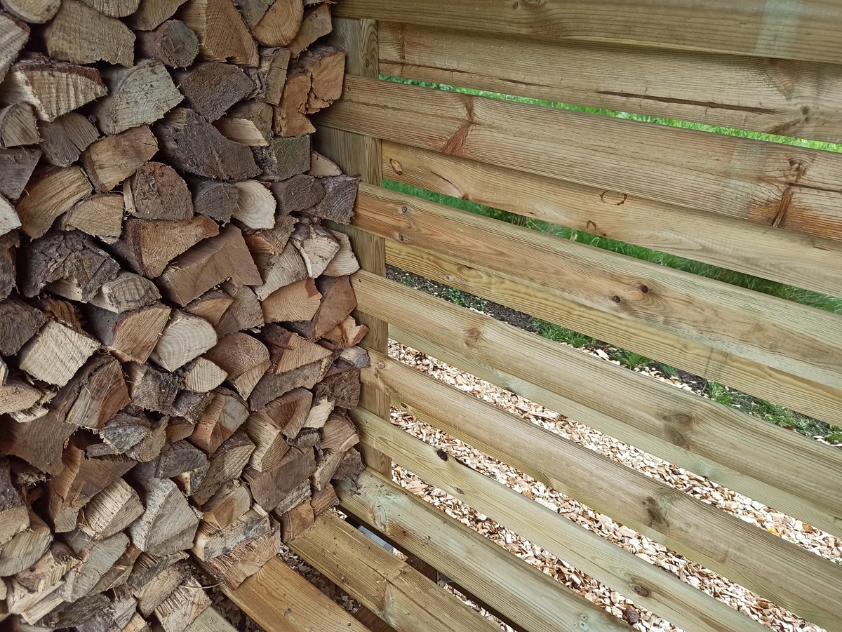

Superdiy 2524 4200 02-08-2023 14:25 Flot brændeskur, men har brændet ikke bedre af at have endnu mere åbne sider? Særligt din bagvæg ser noget vindtæt ud.Personligt havde jeg klasket sådan et skur sammen uden mere end højest en blyantsskitse uden mål, men der er folk heldigvis forskellige. Selvbygger med stort S.
Ildstaal Trådstarter 215 5610 02-08-2023 14:39 Superdiy skrev den 02-08-2023 14:25:01Flot brændeskur, men har brændet ikke bedre af at have endnu mere åbne sider? Særligt din bagvæg ser noget vindtæt ud.Personligt havde jeg klasket sådan et skur sammen uden mere end højest en blyantsskitse uden mål, men der er folk heldigvis forskellige.Det kunne du godt have ret i, men vi ville også gerne have lidt afskærmning, så kompromiset blev at brædderne sidder som de gør, men med 45mm mellemrum ned imellem. Det må komme an på en prøve, som man siger. Jeg kunne bestemt også have fundet på bare at gå i gang med fri fantasi, men tegningen giver nu alligevel en smule bedre mulighed for at beregne materiale indkøb og maksimering af samme materiale, som man måske ikke lige tænker over når man står ved saven. Derudover synes jeg det er sjovt nok at tegne/designe i 3D, og så vedligeholder jeg lidt disse evner samtidigt. Og noget skal man jo lave i de kolde vintermåneder, fordi på trods af datoen på arbejdstegningen så er det tegnet tilbage i december sidste år. "Det er kun et spørgsmål om at finde en hammer der er stor nok"
Ildstaal Trådstarter 215 5610 02-08-2023 15:38 Måske et billede fra en lidt anden vinkel viser mellemrummet ved bagvæggen bedre. Der er trods alt rimeligt åbent for luftgennemstrømning. "Det er kun et spørgsmål om at finde en hammer der er stor nok" Annonce

BOFH 3914 8600 04-08-2023 13:37 Rigtig fint! Mellemrummet mellem brædderne i sidebeklædning giver fin ventilation og bør holde det meste slagregn væk./BOFH Giv mig min kop kaffe og et serverrum!
