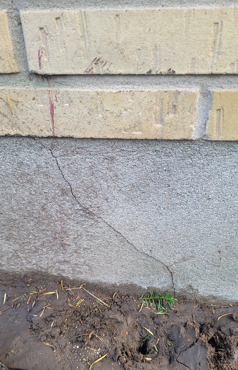

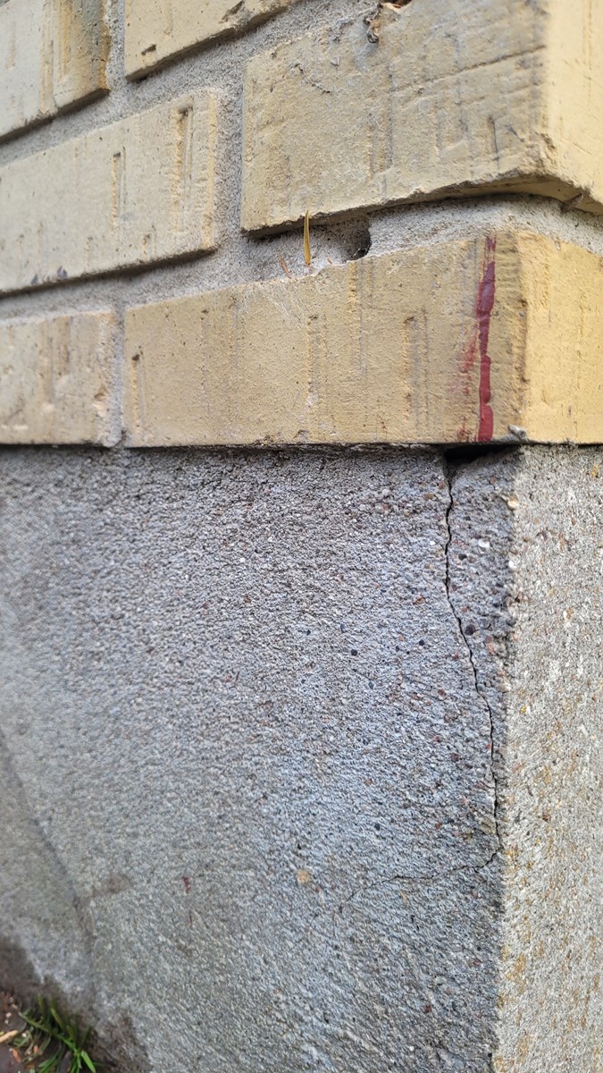

Jeg har købt et hus i slutningen af sidste år, som har en lav taks busk stående helt op af husets nordlige murstensvæg. Huset er fra 1980.
I tilstandsrapporten var der ikke nogen sokkelrevner beskrevet, men jeg har lige fundet 2 der har gemt sig bag den tætte taks busk.
Er det mon denne taks busk, som har en stammediameter på 25 cm, der har lavet revnerne i soklen bag den?
Hvad vil I anbefale at man gør ved taks busken?
Hvordan kan de 2 sokkelrevner repareres pænest?
Tak for jeres tid

Men er det en revne i soklen, eller bare i sokkelpudset?
I nogle tilstandsrapporter kan der stå at der ikke ses evt. skader pga. busk, terrasse, skab, osv. som står i vejen. Så det kan være at forfatteren af tilstandsrapporten har dækket sig ind på den måde - desværre.
 Enig med @JohnLarsen. Det kommer jo lidt an på om der blot er revner i sokkelpudset (kosmetisk) eller revne i soklen?

Jeg fik savet taks busken ned, som nok har stået der i 30 år. De to revner er i selve soklen, og hele hjørnet er hult når jeg banker på det. Derudover er der 3 store huller, som godt kunne ligne murbiers værk.
Så det er ikke længere en opgave for mig. Der skal en murer til at opbygge og forstærke hjørnet, så nu er uenigheden om 'hvem skal betale gildet'.

Føler mig ikke overbevist om at der er revne i sokkelen. Når sokkelpuds er revnet, er det måske gået løst fra sokkelen. Banker man på det vil det lyde som at banke på en papæske. Hvis du vil være sikker skal der et stykke puds af omkring revnen.
Her bliver jeg så enig med elmand, lad det sidder og se hvad der sker. Fyld dog noget i hullerne.
