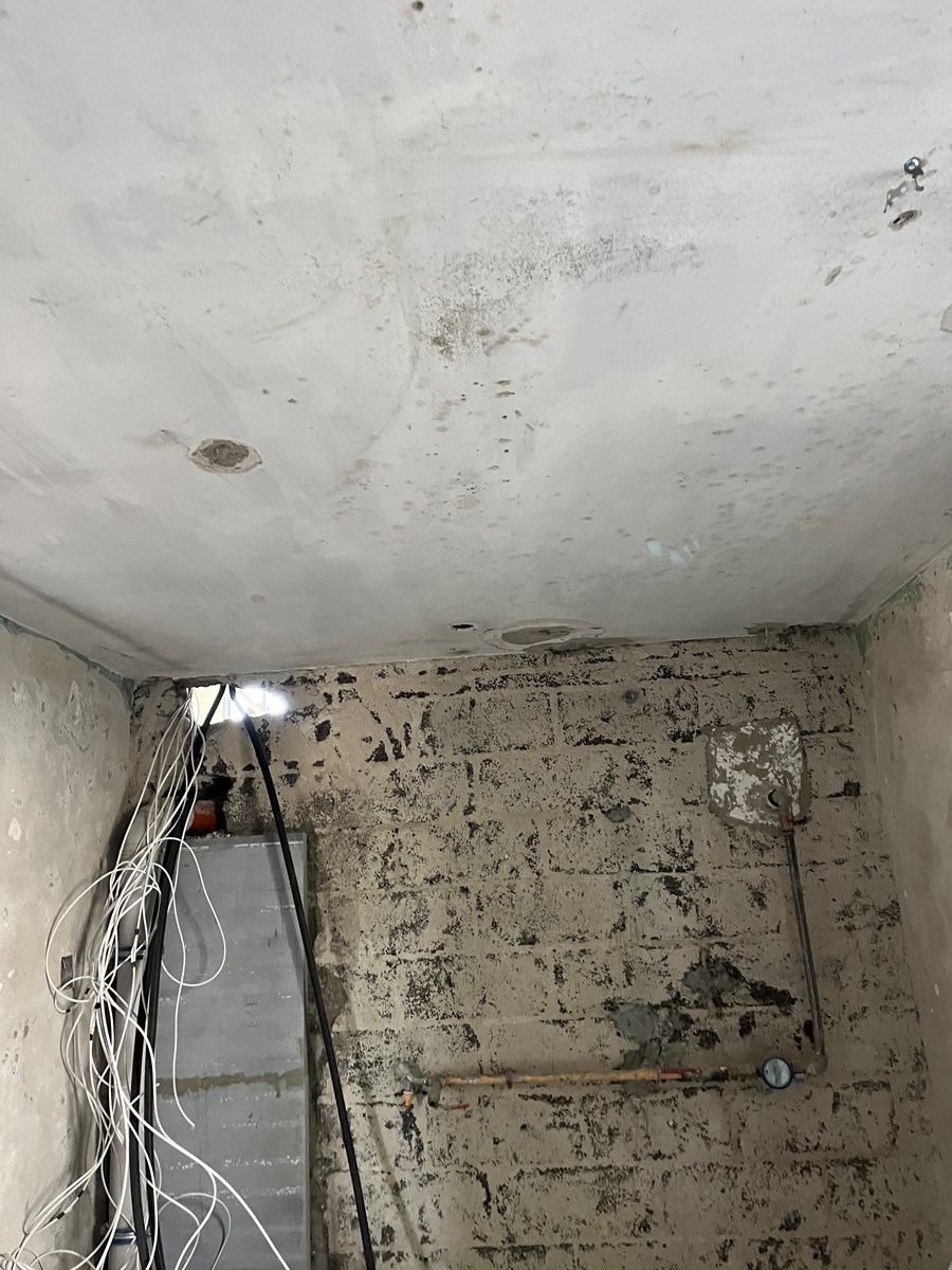

Jeg skal igang med at ligge rør og fræse til strøm i vores vaskerum i underetagen. Men hvordan gør man det smartest?
Det er betondæk der er loft, så man kan ikke rigtig komme til at sætte en loftdåse hvor det hele bliver samlet?
Så hvad gør man så?

Kan du acceptere at alt er synligt, så er montage på underlag lige til højrebenet🙂
Hvad hvis man ikke kan acceptere det? Kan man på en måde få en indmuringsdåse i betondække og så trække ledningerne i rummet ovenpå?
Naturligvis kan du hugge huller i beton dækket og fræse riller. Det kan fræses både under og over .

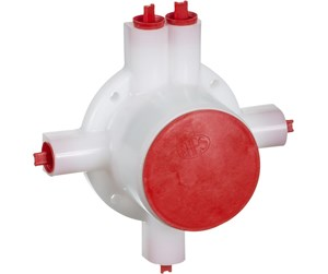

Men det skulle nok have været planlagt ved udstøbning af dækket. Der findes specielle indstøbnings dåser.
Skal der evt. laves træloft under beton så er der også muligheder der.
Endelig kan "lofts dåse" placeres i væggen øverst ca. 8-10 cm fra loftet. Så kan man trække lampeledning hen til den/de lamper der skal sættes op. Den metode var meget moderne i 70`r ne og 80`r ne i stue og værelser især i lejligheds komplekser. Så kan al installationen køre i vægge.
Der skal desværre ikke laves loft efter, da der lige er 230 cm til loft.
Men ovenpå dækket kommer der strøer og spændplader. Så kan godt bruger det til at trække uden fræser.
Jeg har ledt og ledt efter de loftdåsen til indmuring men kan simpelthen ikke finde dem?
Hvis du har plads på oversiden af betonen, kan du trække dine kabler der. Loftdåsen til indstøbning er i linket. Føres hos grosister.
Loftdåse til indstøbning
Du kan købe dåse til indstøbning her....
L I N K
Det er ret besværligt at sætte de dåser i færdigstøbt betondæk. Desuden vil reparationen af hullet blive synlig.
Du kan føre kabler oven på dækket, bore dem igennem og sætte udvendig udløbs roset op LINK . Der er ikke ret meget forskel på den og den forsænkede.
kan man ikke få nogen indmuringsdåser, hvor kabelføringen sker ovenover og ikke fra siderne:-)

Problemet med de viste dåser er, at de er beregnede til at placere inden støbning. Rørene bliver ligeledes placerede inden støbning og bliver så også støbt ind.
Ja præcis også det jeg tænkte på :-)
