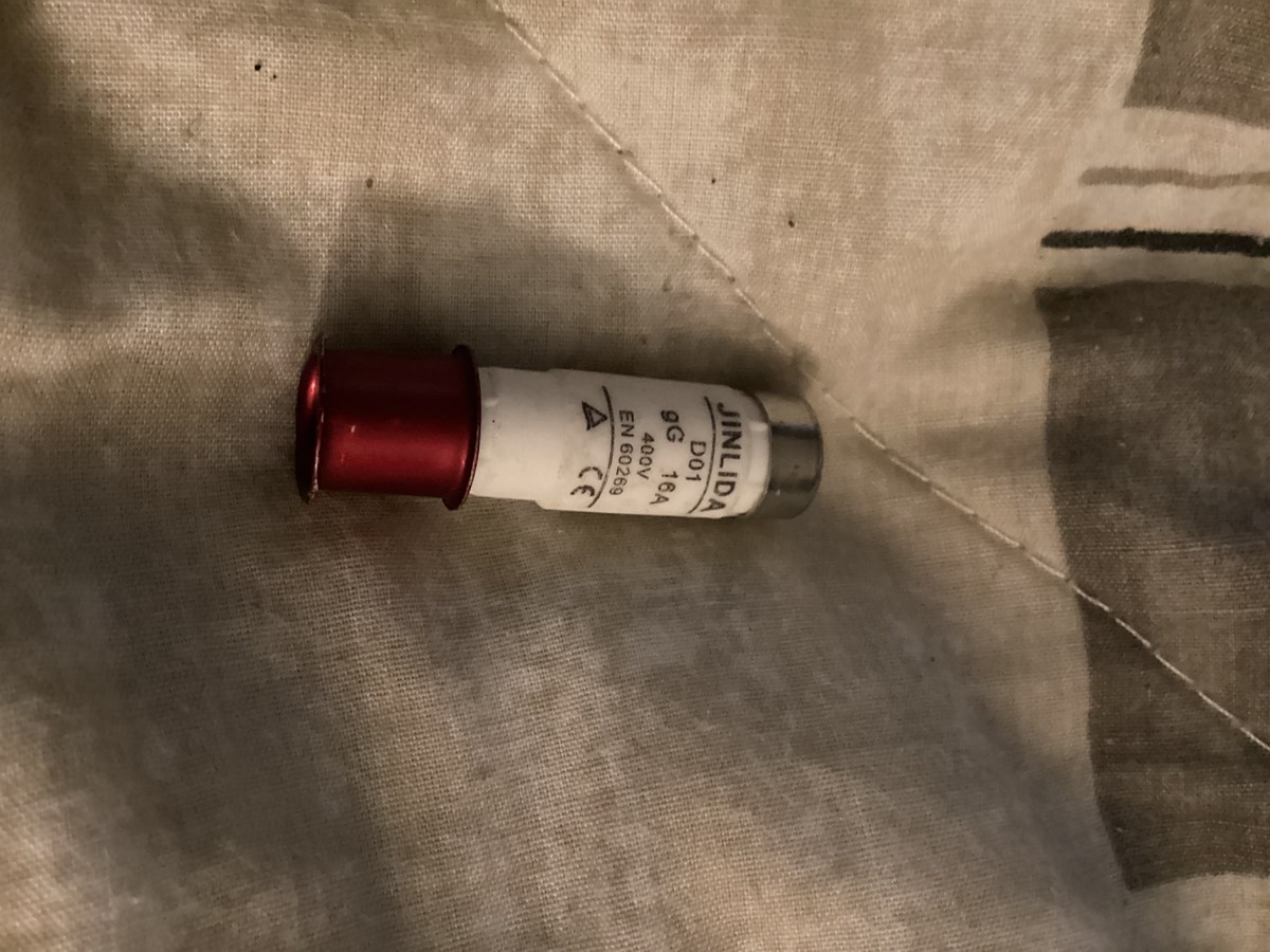

Hvad gør den dim her REJ 7 21-07-2023 11:04 Hvad gør den røde dims der sider på sikringen, det er en 16 a 12 svar 1 2 › » Følg tråden Annonce Annonce Annonce
je_ns 13016 21-07-2023 11:13 Det ligner at "bundskruen" er fulgt med ud..Bundskruen er en ring der sidder i bunden af sikringsmodulet, for at sikre at der ikke sættes en sikring i, på flere ampere, end tilladt. Vi prøver igen, i morgen --
ev elmand 30546 7480 21-07-2023 11:14 Det er en 10 Ampere bund "skrue" Den er sat i gruppeafbryder for at sikre at man ikke sætter mere end 10 A sikring i. Tag den af, sluk gruppeafbryder, sæt ringen ind i hullet og pres den på plads med en omvendt sikring. Og undlad så at sætte mere end 10 A sikring i.Der kan være mulighed for at du må bruge 13 A De passer i de samme bund "skruer" Har nogen samlet det, kan det skilles ad. Samles igen ? ?m.v.h. Erik (1/2 ekspert i mange ting)
REJ Trådstarter 7 21-07-2023 11:20 je_ns skrev den 21-07-2023 11:13:03 Det ligner at bundskruen er fulgt med ud..Bundskruen er en ring der sidder i bunden af sikringsmodulet, for at sikre at der ikke sættes en sikring i, på flere ampere, end tilladt.Som jeg ved køre jeg kun med 10 & 16A sikringer… med der hvor der sider 16a den grupper som vandvarmer 😀og udtagene til de gamle elradiato…. Og mugligvis el varmen på badeværelset…har det nogle betydninger at den røde dims ikke sider i🤔 tænker bare at holde mig til samme str sikringer.
REJ Trådstarter 7 21-07-2023 11:23 ev elmand skrev den 21-07-2023 11:14:23Det er en 10 Ampere bund "skrue" Den er sat i gruppeafbryder for at sikre at man ikke sætter mere end 10 A sikring i. Tag den af, sluk gruppeafbryder, sæt ringen ind i hullet og pres den på plads med en omvendt sikring. Og undlad så at sætte mere end 10 A sikring i.Der kan være mulighed for at du må bruge 13 A De passer i de samme bund "skruer" Der hvor jeg har taget den ud sad der 16a i… har det nogle betydning🤔 den gruppe den sad i er gruppen der høre til vandvarmer, og udtagene til de game elradiator
ev elmand 30546 7480 21-07-2023 11:26 Ja det har betydning. Sikrings størrelse hænger sammen med tykkelsen på de ledninger som er trukket. Så hvis der sidder 10 A ring i så er det sikkert 1,5 mm2 ledning som er trukket til de gamle el-radiatorer. Så du må kun sætte 10A sikring i og ringen skal være der. Du kan ikke have 16 A sikringer i alle grupper bare for at det skal være ens. 10 A i alle grupper kan bedre gå. Men det er ikke sikkert de kan holde i gruppen til komfur f.eks. Har nogen samlet det, kan det skilles ad. Samles igen ? ?m.v.h. Erik (1/2 ekspert i mange ting) Annonce
REJ Trådstarter 7 21-07-2023 11:40 ev elmand skrev den 21-07-2023 11:26:46Ja det har betydning. Sikrings størrelse hænger sammen med tykkelsen på de ledninger som er trukket. Så hvis der sidder 10 A ring i så er det sikkert 1,5 mm2 ledning som er trukket til de gamle el-radiatorer. Så du må kun sætte 10A sikring i og ringen skal være der. Du kan ikke have 16 A sikringer i alle grupper bare for at det skal være ens. 10 A i alle grupper kan bedre gå. Men det er ikke sikkert de kan holde i gruppen til komfur f.eks. Angående komfur 😁 hvorfor er den slem til at springe den ene(det er den samme hver gang) srikring og det er et komfur der kun er 1 1/2 år ca …
S. Fabrin 19663 4400 21-07-2023 12:11 Dit billede viser en 16A sikring presset ind i en 10A pasring. Det dur ikke. Hvis du vil sætte pasringen i igen, er der to måder enten ved hjælp af det plastværktøj, som ellers normalt bruges eller ved Eriks metode, men så skal du stå på en tør avis for ikke at få stød. For selv om du afbryder gruppeafbryderen, er der spænding i bunden af gruppeafbryderen.Angående komfuret så bliver du nødt til at fortælle, hvor stor sikringen, der springer, er. Normalt kan en 16A sikring holde til belastningen. fase
je_ns 13016 21-07-2023 12:24 S. Fabrin skrev den 21-07-2023 12:11:04Dit billede viser en 16A sikring presset ind i en 10A pasring. Det dur ikke. Hvis du vil sætte pasringen i igen, er der to måder enten ved hjælp af det plastværktøj, som ellers normalt bruges eller ved Eriks metode, men så skal du stå på en tør avis for ikke at få stød. For selv om du afbryder gruppeafbryderen, er der spænding i bunden af gruppeafbryderen.Angående komfuret så bliver du nødt til at fortælle, hvor stor sikringen, der springer, er. Normalt kan en 16A sikring holde til belastningen. Hvis man afbryder hpfi relæet(relæerne) er der ingen spænding på sikrings grupperne, og så får man tester hpfi relæet samtidigt.Den metode ville jeg selv foretrække, istedet for avisen, eller sammen med avisen. Vi prøver igen, i morgen --
S. Fabrin 19663 4400 21-07-2023 13:47 je_ns skrev den 21-07-2023 12:24:43S. Fabrin skrev den 21-07-2023 12:11:04Dit billede viser en 16A sikring presset ind i en 10A pasring. Det dur ikke. Hvis du vil sætte pasringen i igen, er der to måder enten ved hjælp af det plastværktøj, som ellers normalt bruges eller ved Eriks metode, men så skal du stå på en tør avis for ikke at få stød. For selv om du afbryder gruppeafbryderen, er der spænding i bunden af gruppeafbryderen.Angående komfuret så bliver du nødt til at fortælle, hvor stor sikringen, der springer, er. Normalt kan en 16A sikring holde til belastningen. Hvis man afbryder hpfi relæet(relæerne) er der ingen spænding på sikrings grupperne, og så får man tester hpfi relæet samtidigt.Den metode ville jeg selv foretrække, istedet for avisen, eller sammen med avisen.je_ns, hvis du slår HPFI afbryderen fra kan du ikke se noget, hvis du står i et mørkt rum. Prøv nu at se lidt humoristisk på det. fase
ev elmand 30546 7480 21-07-2023 22:37 Fabrin I den type gruppeafbrydere er der IKKE spænding når den er afbrudt. Derfor min anvisning. Men desuden går pasringen ikke ind til bundkontakt, så når man vender sikring om kommer der ikke forbindelse. Har nogen samlet det, kan det skilles ad. Samles igen ? ?m.v.h. Erik (1/2 ekspert i mange ting)
