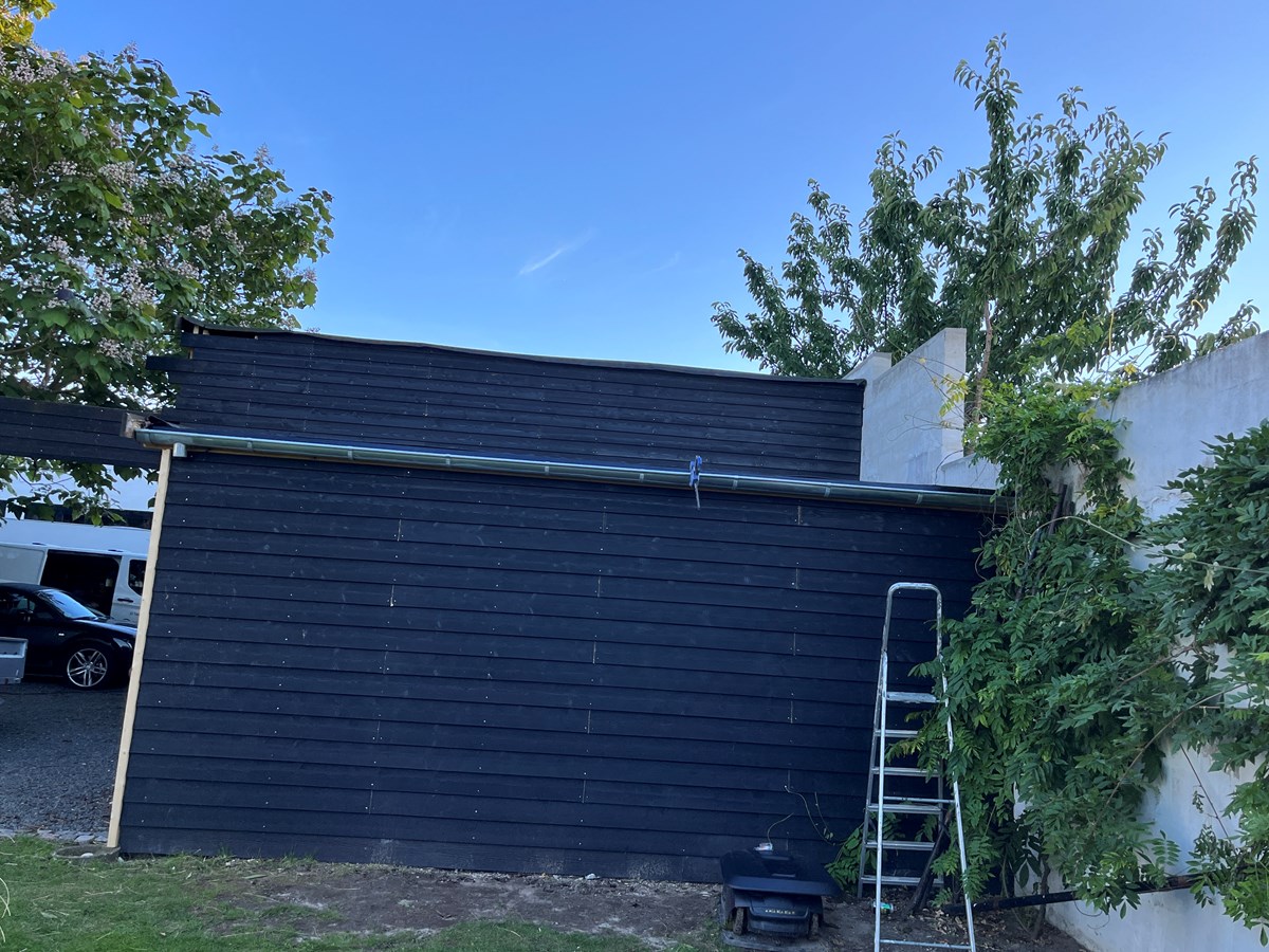

Jeg har overtaget et projekt hos en kunde, efter en anden tømrer som har bygget ny facade (klimkbeklædning) udenpå det gamle med nye tryk. Klemmelister.
Er lidt i tvivl angående ventalition fordi at i bunden på beklædningen er der en hardieplank med et snefangsrør oppe bagved. Den er god nok.
Oppe i toppen ved taget, er beklædningen stoppet omkring 5cm fra tagpap -> udenpå lagt et tryk. Sternbræt er sat på til tagrende og fodblik.
Hvordan undslipper luften deroppe ? Den kan jeg ikke lige kringle.

Det ville være nemmere at se for sig, hvis du lægger en tegning ved
Har vedhæftet et billede her. :-) det tryk. Bræt er skruet direkte på beklædning i toppen og gjort så det ikke buer efter klinkens form i top med små kiler / klodser.
Er det ikke lige lovlig tæt på jordoverfladen også? :/
Jo det er det… der sidder en fibercement plade dernede skruet fast.
Min tanke var at rykke den lidt længere op og stadigvæk gøre så man ikke kan se den gamle beklædning og ind i skuret nedenunder. :-)
