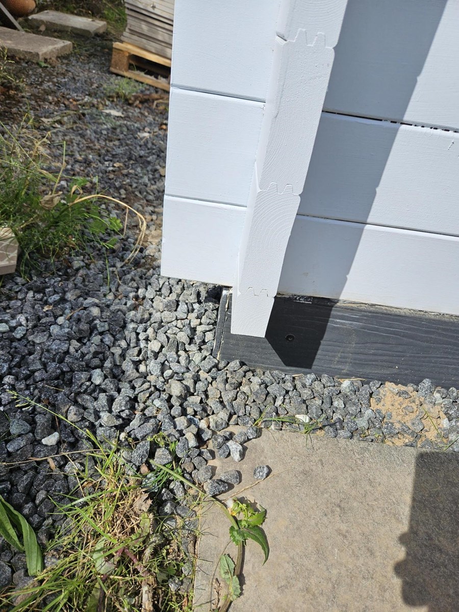

Jeg har sidste år bygget en træhytte - med den udfordring at betonfundamentet var lidt for lavt grundet kommunikationsproblemer med firmaet - så nu har vi fugtproblemer.  Fundamentet er i beton - og der er sand under.
Lagenen er som følger: beton - tagpap - trykimprægneret træ - træhytte.

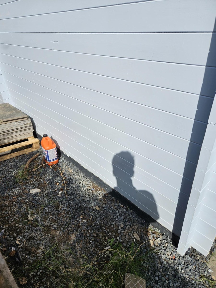

Udvendigt har jeg fuget mellem det trykimp. træ og beton, og derudover En eternitplade som jeg har givet en del fugemasse og sat på i et forsøg på at tætne det.
Der er lagt overfladedræn omkring huset og der er kloakledning.

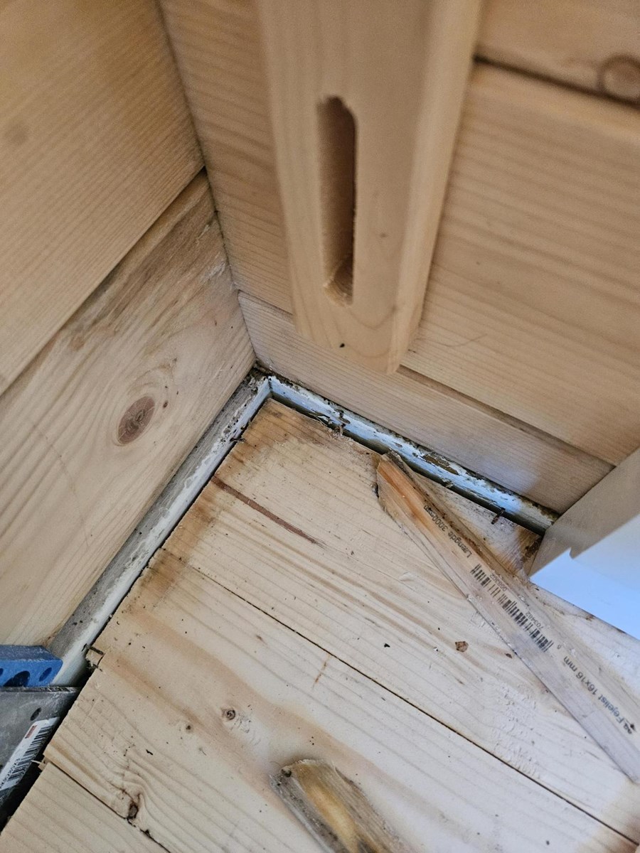

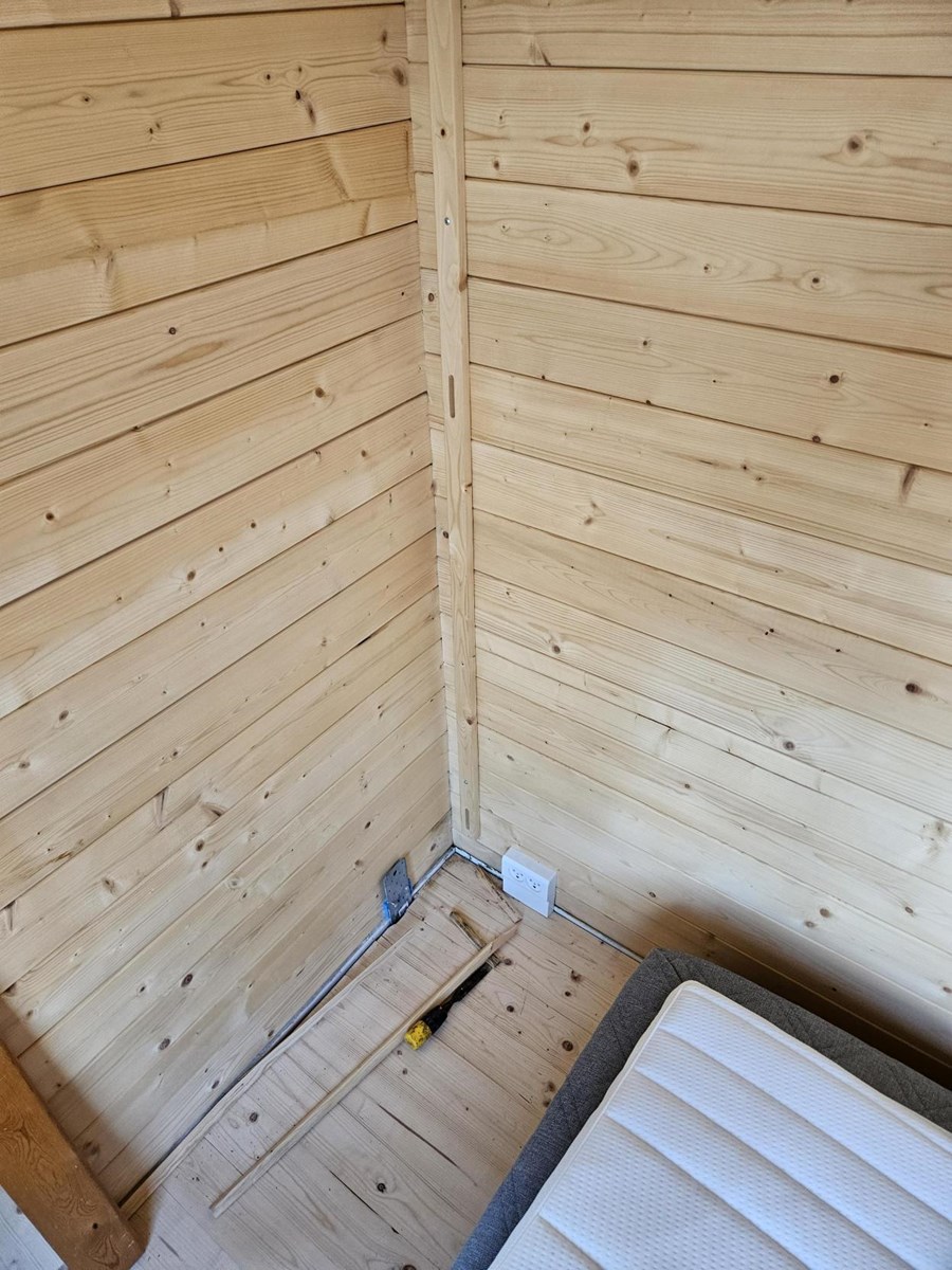

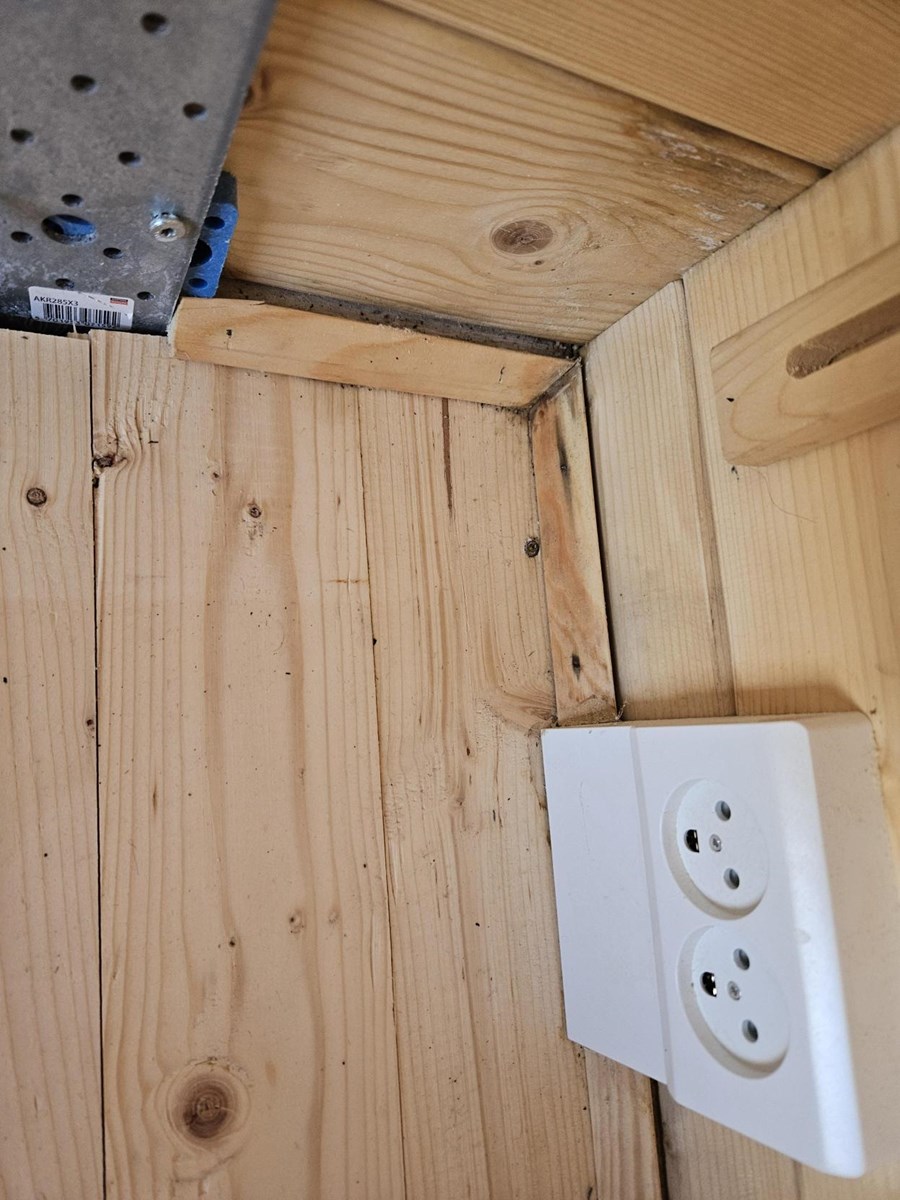

I den ene side som ligger op mod en skrænt er der nu kommet fugt i hjørnerne - som man kan se inde fra.

Jeg tænker selv at drænet skal ængere ned.

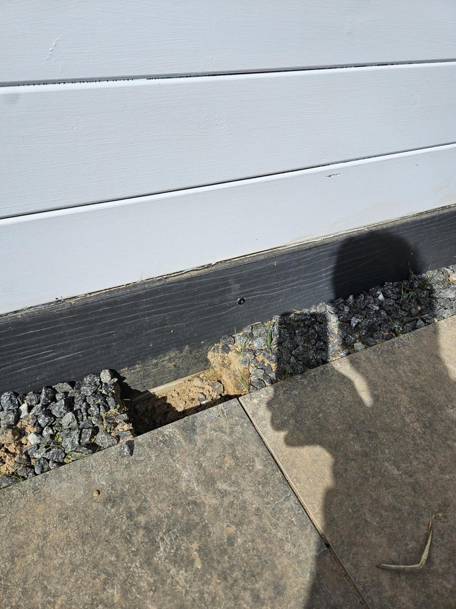

Derudover skal de skærver vi har lagt om soklen længere ned (så de ikke er over betonens kant.

Og siden det er i hjørner om jeg ikke har kommet nok endemaling på eller hvad det heder, på det trykimprægnerede træ.

Som sidespørgsmål kom der under kraftig regn et hul i sandet i den ene side

Jeg vil mene du er nødt til at sænke terrænet omkring huset, så bundremmen kommer 10-15 cm over terræn. Selv den mindste fugt omkring bundremmen vil nok æde den op, da den jo ikke har en chance for at tørre ud.
Er det urealistisk at hæve huset og få en fundablok under? Måske nogen ved hvordan det kan gøres.
Måske er det muligt at sætte facadeisolering på fundamentet og et stykke op. Hvis man kan gøre det 100% tæt udvendig, kan man måske udlufte remmen på indersiden? Måske nogen kan kommentere på det.
Eller måske noget med drænplader udvendig, som man så udlufter i toppen over terræn, under en aluindækning.
