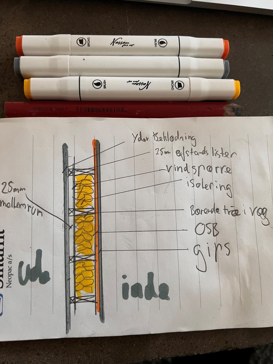

Nu er det jo ikke sikkert du kan læse hvad jeg har skrevet på min lille tegning, men det var hvad det kunne blive til med 3 tucher og en tømrer blyant 😊
Men det er sådan man kan bygge en let væg konstruktion til feks en kolonihave,
Som du kan se sidder vindspærren yderst i konstruktionen og den og du skal til at lave det inderste i konstruktionen.

Jeg kan sagtens både se og forstå din tegning.
