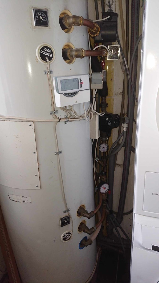

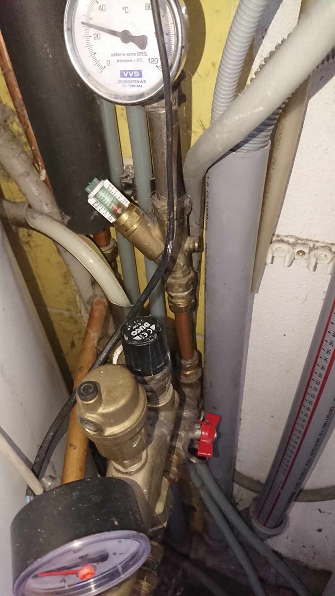

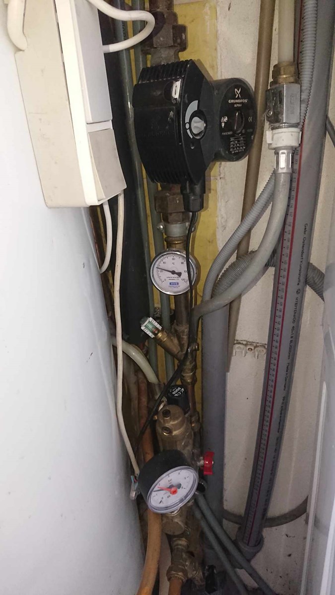

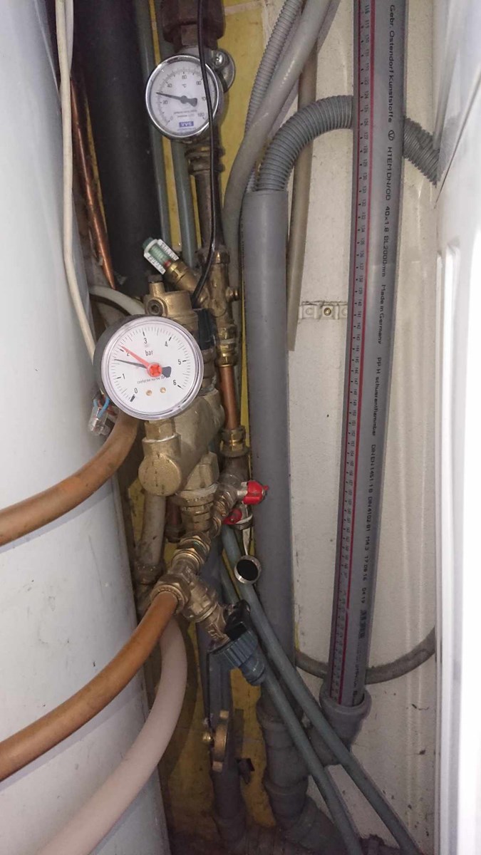

Jeg er ikke så kendt udi vvs-udstyr, og selvom jeg antager, at der er enten en kontra- eller magnetventil for at undgå selvcirkulation, så kan jeg ikke lige gennemskue, hvad der er hvad. Jeg har vedhæftet nogle billeder. Er der en venlig sjæl, der kan fortælle, hvad de forskellige ting er?
