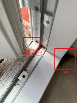

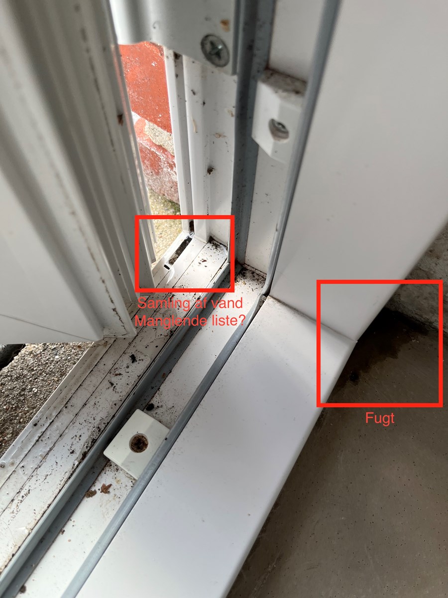

I forbindelse med at jeg ville tage billeder til dette indlæg lagde jeg dog mærke til at der er en form for liste i bunden af dørkarmene som ved den ene dør ikke går helt hen og helt mangler i den anden dør. Kan dette muligvis være årsagen og at vandet derfor kan sive ned bag den udvendige fuge og frem til gulvet indendørs? Eller kan det eventuelt være vand der siver op fra soklen? Eller måske noget helt andet? Hvad kan jeg gøre ved det?
Jeg har vedhæftet et billede af døren som (måske) mangler slutningen på listen. Det er den anden dør som har myrerproblemet og hvor listen er helt fraværende.

Jeg har nu prøvet at fuge der hvor listen mangler som vist på billedet, men jeg er ikke sikker på at det har løst problemstillingen.
Vil det være okay bare at "ignorere" problemet og lægge dampspærre på betonen, lave en indvendig fuge under døren og så lægge laminatgulv på eller vil det være problematisk i forhold til fugt/råd/skimmel under døren eftersom det til tider bliver lidt fugtigt? Jeg tænker at det vel må være fidusen med dampspærre at afhjælpe lignende problemer og eftersom at døren er af plastik burde det vel ikke umiddelbart være et problem med råd/skimmel?

Selvfølgelig skal du ikke ignorere problemet. Du har på dit billede vist en firkant mærket fugt. Det tyder på at fugten kommer udefra under dørtrinnet. Er fugen under dørtrinnet tæt? Der skal ikke trænge vand ind under dørtrinnet, så undersøg om fugen er tæt. det skal ikke tætnes indefra.

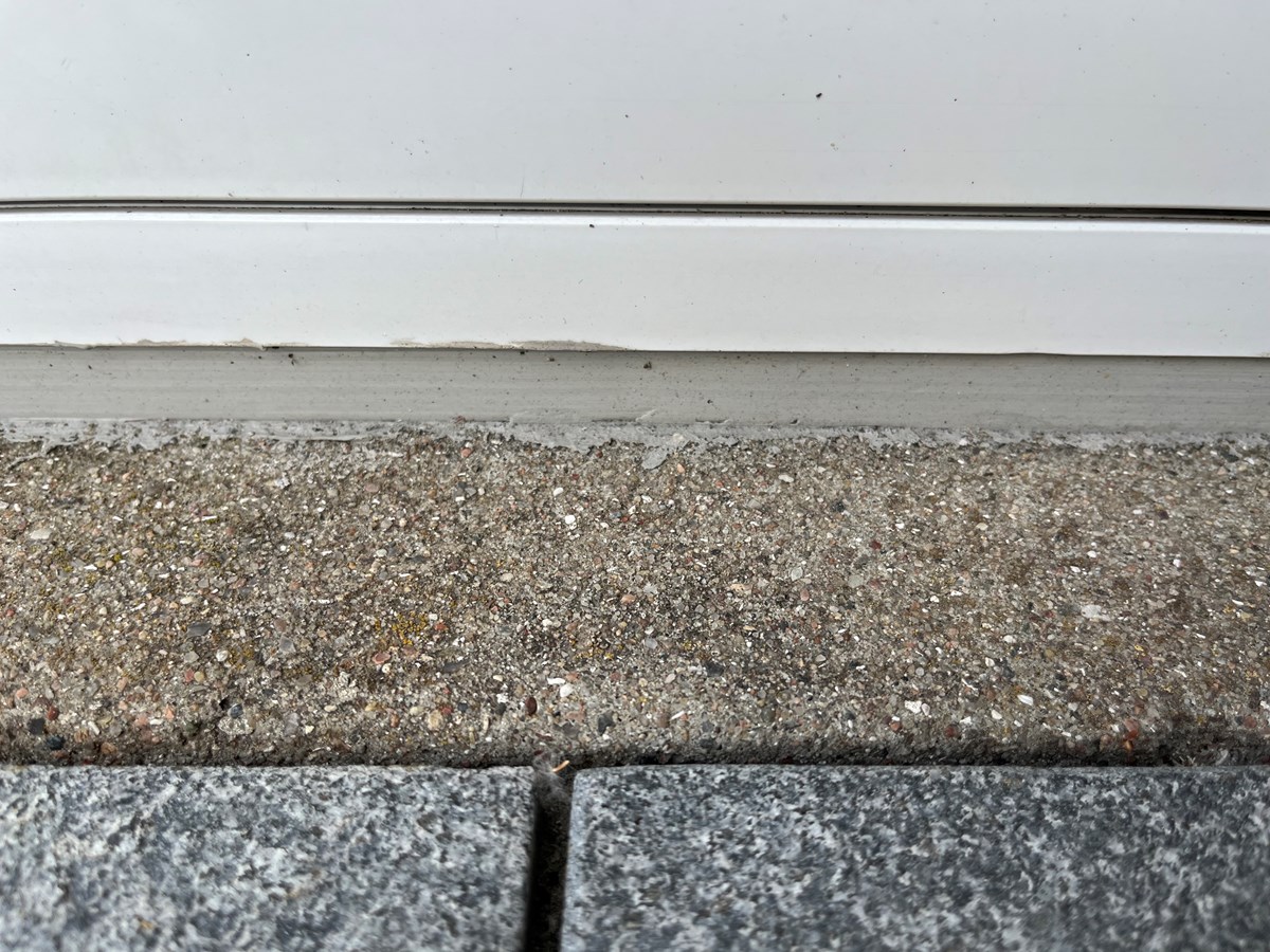

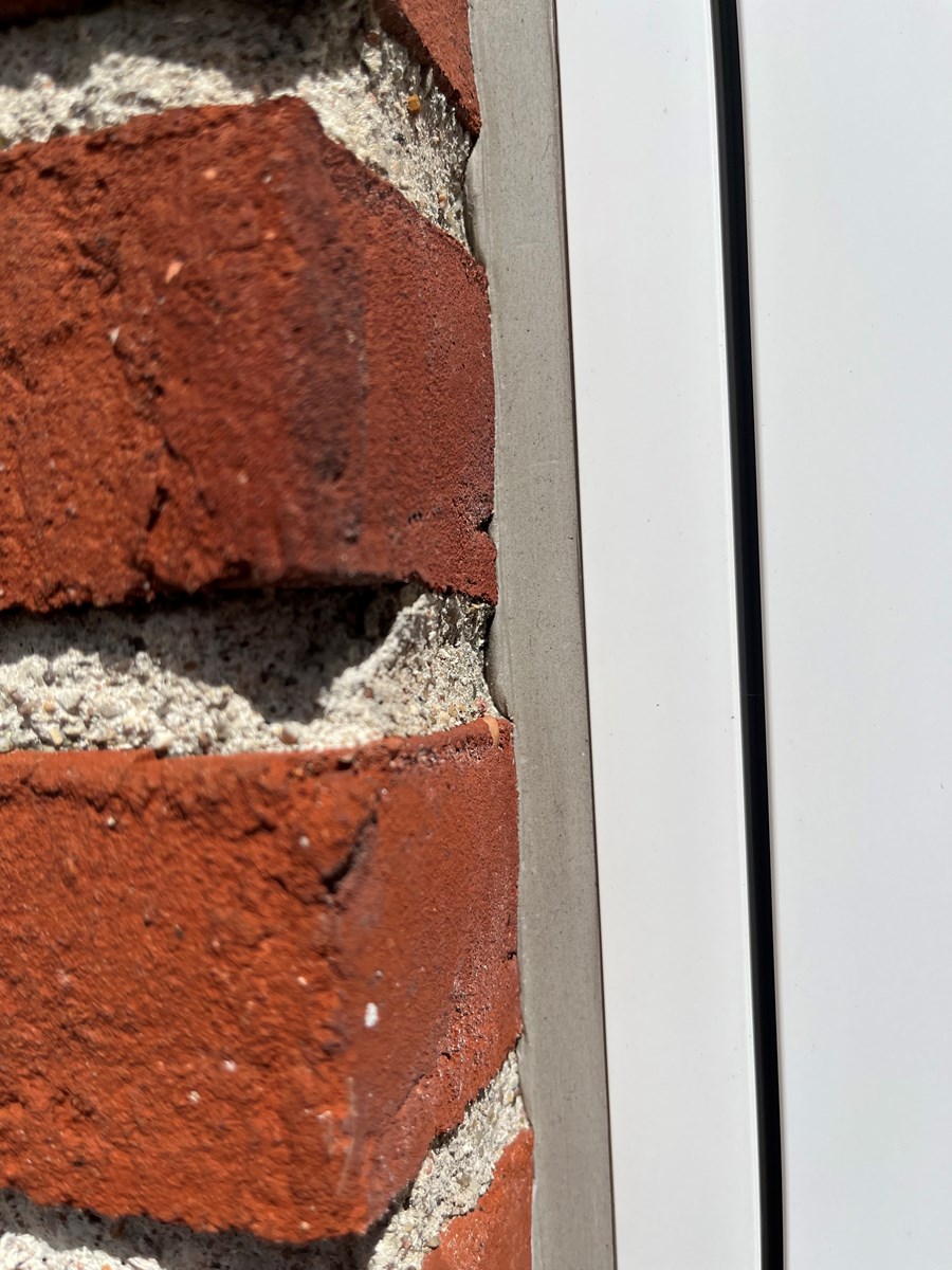

Jeg har vedhæftet et billede eksempel på hvordan de gamle fuger i siderne af dørene ser ud, som jeg ikke selv har skiftet, og et billede eksempel på hvordan de nye fuger i bunden af dørene ser ud, som jeg selv skiftede sidste år da de var begyndt at krakelere.
Ligner det noget der bør skiftes?
Fugerne ser fine ud, men jeg hæfter mig ved studsfugen (den lodrette fuge) i skiftet under døren. Det ser heller ikke ud til at der er en vandnæse forneden på døren.
