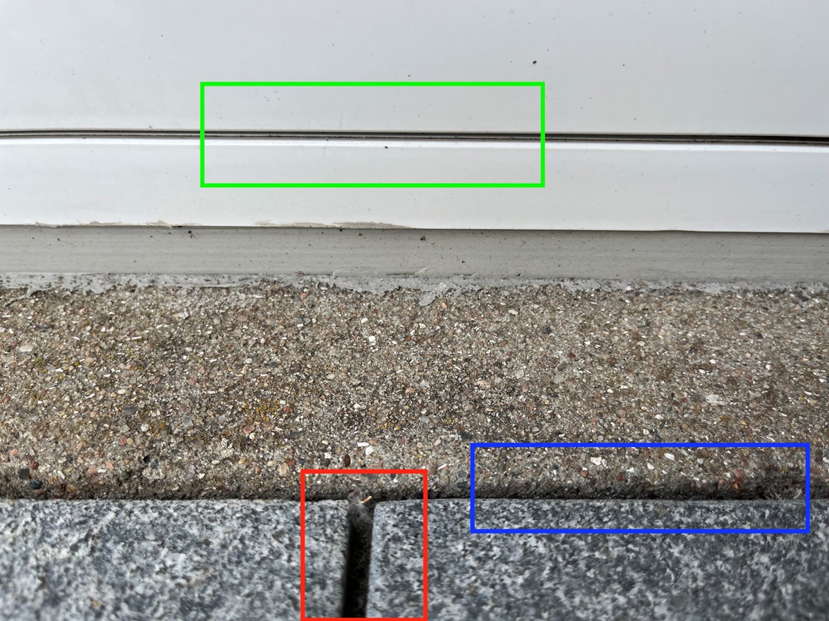

I forbindelse med at jeg ville tage billeder til dette indlæg lagde jeg dog mærke til at der er en form for liste i bunden af dørkarmene som ved den ene dør ikke går helt hen og helt mangler i den anden dør. Kan dette muligvis være årsagen og at vandet derfor kan sive ned bag den udvendige fuge og frem til gulvet indendørs? Eller kan det eventuelt være vand der siver op fra soklen? Eller måske noget helt andet? Hvad kan jeg gøre ved det?
Jeg har vedhæftet et billede af døren som (måske) mangler slutningen på listen. Det er den anden dør som har myrerproblemet og hvor listen er helt fraværende.

Fugerne ser fine ud, men jeg hæfter mig ved studsfugen (den lodrette fuge) i skiftet under døren. Det ser heller ikke ud til at der er en vandnæse forneden på døren.
Hmm er det revnen jeg på det vedhæftede billede har farvet med rød du tænker på? Det er bare en revne mellem to sten til et trappetrin. Det jeg har farvet med blåt er overgangen fra sokkel til trappetrin. Jeg har faktisk fornyligt haft fjernet trappetrinet for at se om mit myrerproblem kunne stamme fra en skjult revne i soklen, men den så umiddelbart også fin ud.
Der er vist rigtigt nok ingen vandnæse på dørene. Kan det eventuelt forårsage problemet? Er det ved den grønne markering at en vandnæse ville skulle monteres?

Jeg har indsat et udsnit af dit første billede af døren. Er der hul gennem karmen til underkant, så evt. vand kan drænes den vej ud, for så skal fugen rækkes tilbage, så der er frit løb ud.
En vandnæse skal monteres på døren i det med grønt markerede. Den skal lede vandet ud over bundstykket. Det fås i Aluminium i løs vægt i et byggemarked.
De blev monteret før jeg købte huset, så jeg har desværre ikke vejledninger ved hånden. Hmm der er hvertfald ikke synligt hul igennem. Jeg har dog nu fuget den markerede sorte revne som vist på udsnittet du har sendt, hvilket vel også burde fikse problemet hvis der kom vand ned der?

Jeg ved ikke hvilket fabrikat din dør er, men jeg har fundet en monteringsanvisning fra Spar Vinduer, som jeg har indsat. På side 34 er vist, at de revner der er i bundstykket ikke må lukkes.
Det betyder, at du skal fjerne fugen under dørtrinnet og i revnerne i det røde felt. Fugen skal så trækkes tilbage, så vandet kan løbe ud gennem revnerne og ud på betonen.
