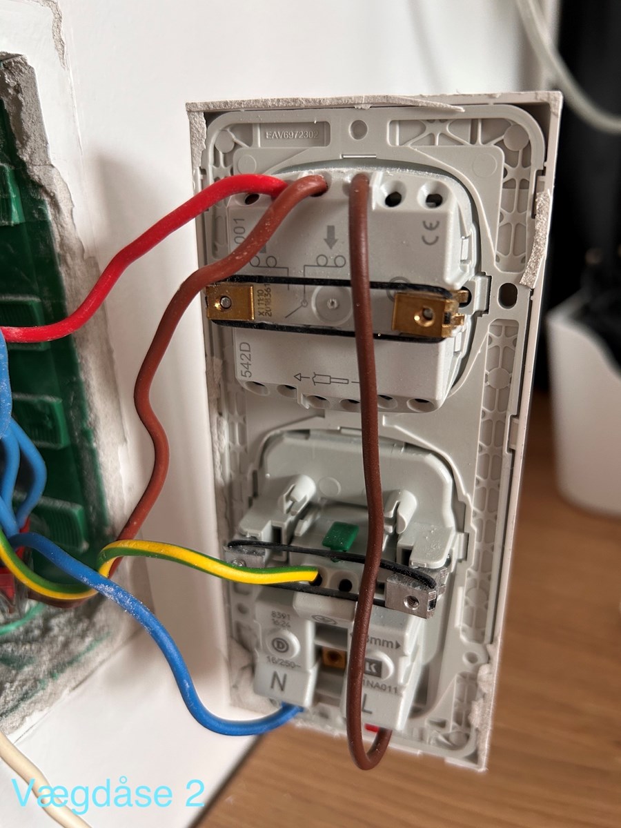

Jeg har lige vedhæftet et par billeder, hvor man bedre kan se, hvordan alting er forbundet bag afbryderen (vægdåse 1). Ganske rigtigt er det en kroneafbryder, og der er en stikkontakt nedenunder, som der altid er strøm i.
Der er et andet lampeudtag på væggen godt en meter over afbryderen, som styres af den højre tangent, så det er der, den sorte, blå og gulgrønne, der går ovenud af vægdåsen går hen.
Den venstre tangent styrer det lampeudtag, jeg gerne vil trække en ekstra leder til. I nederste højre udgang af vægdåsen løber den grå ud sammen med den brune (eller nok egentlig orange).
Da jeg pillede den orange fra, forsvandt strømmen i en anden vægdåsen, som jeg nu har løsnet for at se bagved. Her fandt jeg både grå, orange, hvid, blå og gulgrøn. Her var hvid heller ikke forbundet med noget. Jeg har vedhæftet billeder af denne også (vægdåse 2).
Grå, blå og gulgrøn, som går ud i nederste venstre hjørne af vægdåse 2 stemmer med det, jeg finder i det lampeudtag, jeg vil trække en leder mere til.
Så nu stiller jeg et spørgsmål, der næsten virker for dumt, men bare for at være sikker: hvis nu… øh… min elektriker adskiller samlingen af de to grå ledninger i vægdåse 2 og binder to nye ledninger sammen med den grå, der går ud at nederste venstre hjørne i vægdåse 2, så kan jeg forstå på svarene her i tråden, at det ville være en smal sag for ham at trække dem igennem med noget glidemiddel eller sulfosæbe. Dernæst vil han vel så forbinde den hvide ledning i vægdåse 1 til en fase og dernæst den hvide i vægdåse 2 til den ene af de nye ledninger, som går op til lampeudtaget, som her forbindes til M2 på bagsiden. Den anden nye ledning erstatter reelt set bare den grå, der går fra vægdåse 2 og til lampeudtaget, så den sættes bare sammen med den grå igen og M1 på bagsiden i lampeudtaget som nu.
Er det helt ved siden af..?

 Der er lidt farveforskel på de 2 ledere som du kalder orange og brun. Lad os nu bare kalde dem brune.
Du viser en del afbrydere, men det er ikke så interessant. Det er lampestedet 1 m over kroneafbryder som har betydning. Er der nogle brune og går der et rør hen til lampestedet hvor du ønsker højtalere forsynet fra ?
Elektriker vil finde hvor det kommer fra til det lampested hvor du mangler en fast fase. Så vil han trække en af lederne ud, og binde 2 nye i hvoraf den ene er brun. Så samles de brune og du har fast fase der.
Det er stort set kun hjemmefuskere der bruger andre farver som fast fase.

 Lampeudtaget som er 1 meter over kroneafbryderen har sort, blå og gulgrøn som det eneste i dåsen, så det stemmer overens med det, der kommer ud af toppen af vægdåse 1.
Det lampeudtag, som jeg skal have trukket en ekstra leder til har lige nu kun grå, blå og gulgrøn i dåsen, hvilket stemmer overens med det, der går ud af nedre venstre hjørne af vægdåse 2.
Jeg har nu prøvet at adskille samlingen mellem de to grå ledninger i vægdåse 2 og hive i den, der går ud af det nedre venstre hjørne af vægdåsen. Mit lampeudtag, som pt. hænger ud af væggen flyttede på sig, og eftersom tangenten på kroneafbryderen ikke styrer andet end det lampeudtag, så jeg vil mene, at jeg har fundet den direkte forbindelse.
Min elektriker har bestilt 25 meter brun 1x1,5mm² ledning med massiv leder - i grunden mærkeligt at en elektriker ikke bare har kilometervis af den slags på lager, og at han skal beslutte lederens farve ud fra (i øvrigt ganske kvalificeret) vejledning på et online gør-det-selv-forum
Jeg giver en opdatering, når han har prøvet sig ad med at få det trukket. Foreløbigt tusind tak for hjælpen!!
Den type ledning har jeg som pensioneret elektriker i 100 m ruller. Så ja meget mærkelig.
Har han kun en brun ledning med, så kan man trække alle ledninger ud, og lade den ene af ledningerne trække en søgefjeder med retur. Man kan så trække de 3 "gamle" i sammen med den nye.
Så skal man spare lidt på af isoleringen da de "gamle " ledere ellers bliver for korte.
