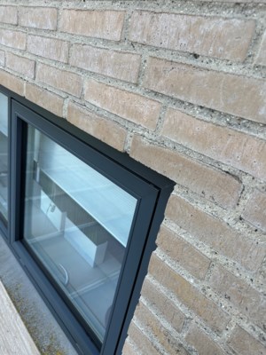

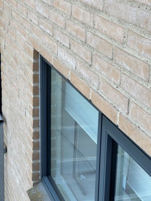

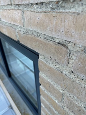

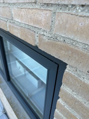

Hejsa,
Vi har netop opdaget en revne i fugen lige over en overligger. På Bolius står der at det typisk opstår pga rust i armering. Jeg har talt med min ejerskifteforsikring som har været ude og se skade, de dækker ikke da deres samarbejdspartner Renovo skriver at det højst sansynligt kan udbedres ved at kradse fuge ud og omfuge som er under værdien af selvrisko.
Hvad tænker i? Er det en OK løsning? Vi er selvfølgelig interesseret i den rigtige og holdbare løsning :)
på forhånd tak.

Jo men nu tænkte jeg mere på hvad løsningen blev og om det holder. Fræsede i fugen ud og lagde en ny fuge i eller gjorde i yderligere
Fugen blev fræset ud og der blev lagt ny armering ind og så omfuget. Det var det forsikringens vurderingsmand sagde der skulle laves, så jeg gik med deres anbefaling og deres samarbejdspartner til at udføre arbejdet.
Ok tak for svarene. Og det har holdt
Jeps ingen problemer indtil videre ,og skulle der ske noget så har jeg jo deres egne ord for hvad der skulle laves, så må de dække yderligere omkostninger forbundet med udredning.
