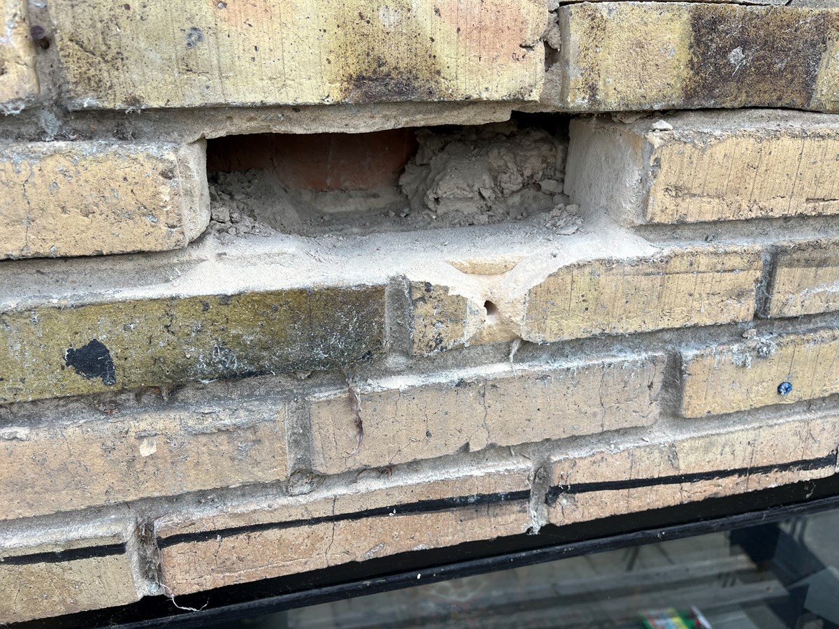

Ifbm. en stormskade er murværket revnet i nogle fuger gennem overlæggeren.
Der er dog ikke nogen overlægger på ydervæggen. På indervæggen ligger en støbt overlægger der er meget hård at bore i.Nu har jeg fjernet lidt fuge og en sten for at inspicere.
Indervæggen står fuldmuret på overlæggeren. Der er ingen jern i den udvendige overligger. Det ser blot ud til at de nederste 2 skifte er limet på den indvendige overligger og så ellers muret op med hulmur.
Mit spørgsmål er om jeg kan fjerne de læse sten og lime dem på den indvendige overligger igen og med hvad??

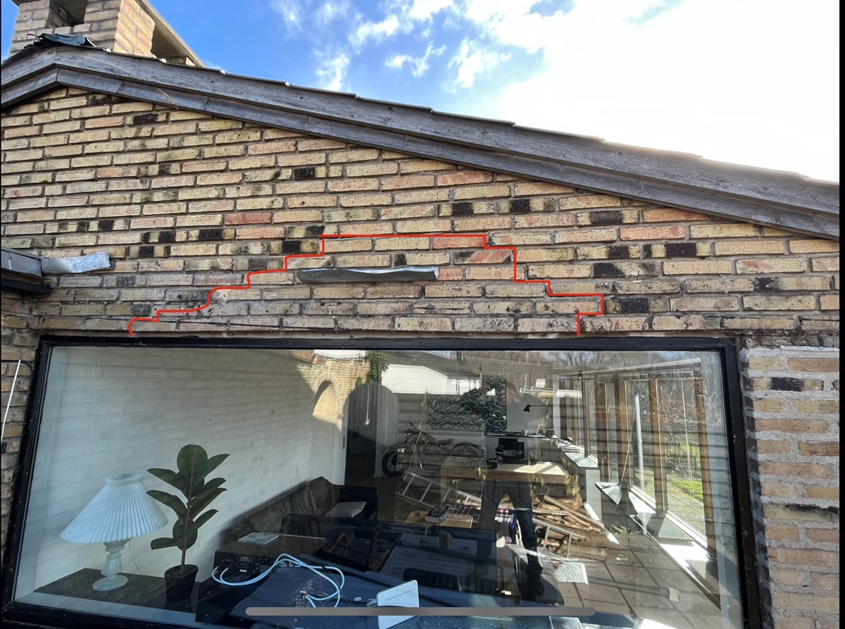

Den røde streg viser hvor fugen har sluppet.
Håber I forstår.

Der hvor studsfugerne er revnede har jeg kunne stikke en nedstrygerklinge ind og konstatere der ingen jern er i de nederste 3 skifter. (Jeg har ikke savet dem over…)
Der hvor jeg har pillet en sten ud kan jeg se lige ind på oversiden af den indvendige overligger. De 3 nederste skifter er ‘støbt’ på den indvendige overligger og udgår naturligvis en kuldebro. Jeg kan ikke se hvad der ellers holder den udvendige overligger.

Som du kan se på billedet er alle sten nedenfor den røde streg løse. Jeg piller selvfølgelig alle ned og understøtter de resterende.
Kan jeg derefter ligge et understøttet brædt ind i stedet for fugen over vinduet og så ellers mure de nederste 3 skifter fast til den indre overlægger igen?
Er stenene støbt i da man lavede den indre overligger eller først muret op bagefter?
Jeg er ikke klar over om stenene er støbt sammen med den indvendige overligger, men det er da bestemt en mulighed.

Jeg kan sagtens mure den ene sten på plads men det er alle stenene under den røde streg på billedet der har løsnet sig i en klump. Den røde streg viser revnen i fugerne. Denne klump hviler nu på vinduesrammen.
Jeg er godt klar over den rigtige løsning er at få lavet en armeret overligger men synes det er omstændigt og håbede på en nemmere midlertidig ‘fusker løsning’…
På venstre side af vinduet kommer jeg til at bokse med taget til garagen hvis jeg skal have en ny overligger ind og ligge af på muren.
Er dette alt for skrækkeligt: vinkelbeslag med lim eller skruer ned i en sten ovenfra og derefter skruet eller limet i den indvendige overligger??
Det kunne jeg gøre på de nederste 8 sten…
