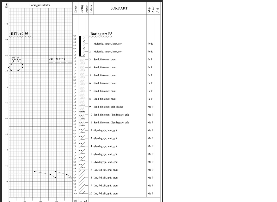

Jeg smider lige et billede med af den dybeste boreprøve - det lyder til du har indsigt til at kunne tolke på det :)

En "geoteknisk rapport" fra Boregruppen er desværre ikke det papir værd den er skrevet på. At det skulle være marint post glacialt ler under gytjen er tvivlsomt, når man ser på de målte vingestryker. Hvis de havde gidet at udtage prøver til bestemmelse af vandindholdet i leren, kunne man bedre udtale sig om, hvilken jord der var tale om.
Det giver i princippet ingen mening at anbefale en let konstruktion, når de samtidig gør opmærksom på at, der kan forekomme differenssætninger. En let konstruktion er ikke bedre til at optage differenssætninger, end en tung. Jeg bemærker at vandspejlet er pejlet meget terrænnært (om end jeg ikke, alene, vil tillægge deres pejling nogen værdi) hvis en af dine naboer skulle vælge at lave kælder og derfor (ukontrolleret) sænker vandspejlet, vil der opstå sætninger i jorden. Hvis du skal gøre dig forhåbninger om at få disse skader udbedret af forsikringen, skal dit hus være tidssvarende funderet. Hvis du vælger en pladefundering vil der formentlig ikke opstå differenssætninger i selve konstruktionen, men hele pladen/huset kan begynde at tilte, hvis sætningen i den ene side af huset bliver større end i den anden.. så er det bare at håbe, at hældningen er mod kloaken.. hvis i vælger at gå med pladefundamentet, så vil jeg anbefale, at I får hjælp af en ingeniør med indgående kendskab til funderingsmetoden.
En pælefundering på betonpæle vil formentlig kunne gøre for ca. 250-300 k i ekstraomkostninger. (Inkl moms) det er ganske almindeligt at opstroppe installationer. Det har enhver erfaren entreprenør kendskab til.
Du har ret i at rammede pæle kan give skader på nabohuse, men disse vibrationsovervåges normalt under ramingen. Vibrationerne kan mindskes ved at forbore gennem de bløde sand- og gytjelag.
Var I vidende om de dårlige jordbundsforhold da i købte grunden? Normalt afholder køber de første xxx.000 kr ifm ekstrafundering, sælger betaler resten..
