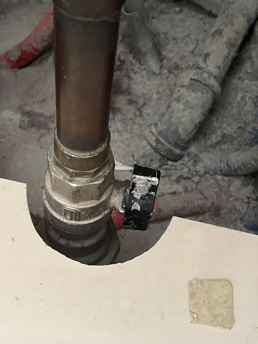

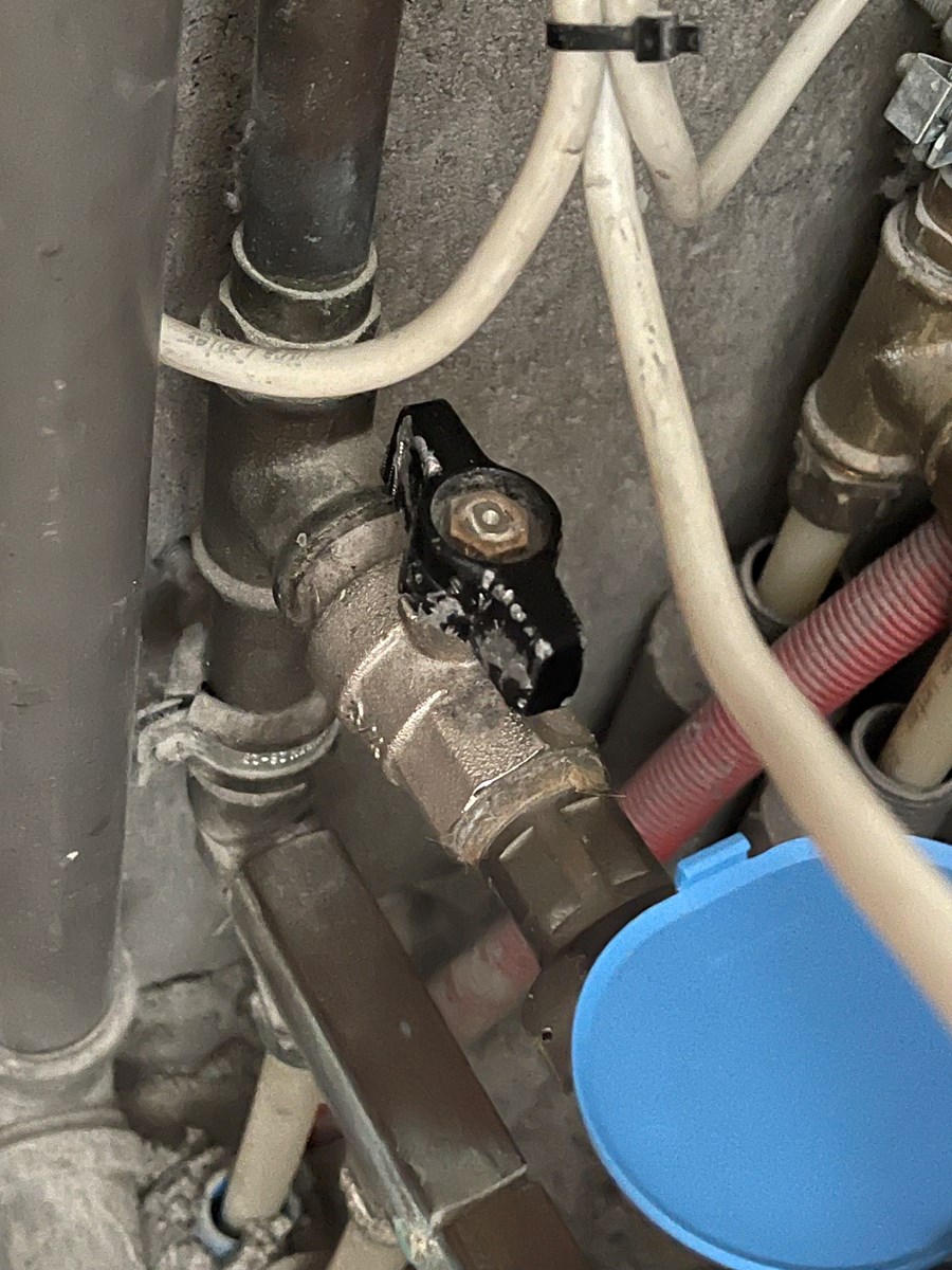

Hej med jer.
Vi har disse to “vandhaner” til vores vandmåler, som vi kan åbne og lukke vandet på. Den ene er virkelig stram, før den kan lukkes, og “vandhanen” har fået en del hakker efterhånden, fordi den skal strammes så meget - er det normalt? Vi er bekymret for at vi på et tidspunkt kommer til at knække den af, når vi strammer den - i så fald, hvad vil der ske? Vil vandet bare fosse ud?
13 svar
Det ligner kugleventiler, som kun skal drejes en 1/4 omgang for at åbne eller lukke. Er det det, der er svært? Eller forsøger du at dreje flere omgange?
Hvis du slet ikke an dreje dem, så få en VVS'er til at skifte dem.
Nej, vandet vil ikke fosse ud, det er kun selve plastgrebet du knækker. Det kan stadigvæk efterfølgende, når det knækkede greb er fjernet, betjenes med et stykke værktøj, og evt. udskiftes.
Det er de sidste par milimeter, inden vandet stopper helt, som er ekstrem stram. Vi står med værktøj for at kunne lukke vandet.
Super at vandet ikke vil fosse ud 😅
Det er en kuglehane, og enten er den lukket eller ikke, du kan ikke stramme den mere og mere, som en anden skriver drejer den præcis en kvart omgang og længere er den ikke, Ja den kan godt knække og ja vandet kan godt pisse ud hvis man er tilstræklig uheldig, men hvorfor piller i ved de haner konstant ? er det sommerhus der skal lukkes ned ?
Eneste råd er vvs manden kommer og skifter dem og i får evt dem med et langt greb på og lad så være med at bruge værktøj på det håndtag så beder i selv om et uheld. den rigtige vvs er kan skifte dem på en lille time, hvis han vel om mærke kan lukke for jordstophanen ? ellers er i på spanden.

Men Jens for fanden ventilen er jo i den tilstand den er i, de ner fyldt af kalk og skidt og det ændre et nyt håndtag ikke på, jo hårdere du tager i en ventil der nok ikke har det godt detsto mere udsætter du den for den kan gå kaput
Nej jens skaden er sket ventilen er dårlig, at du får længere håndtag at hive i gør kun chancen for du ødelægger noget større.

Tusind tak for jeres svar. Jeg har fået fat en i VVS’er 👍🏻
