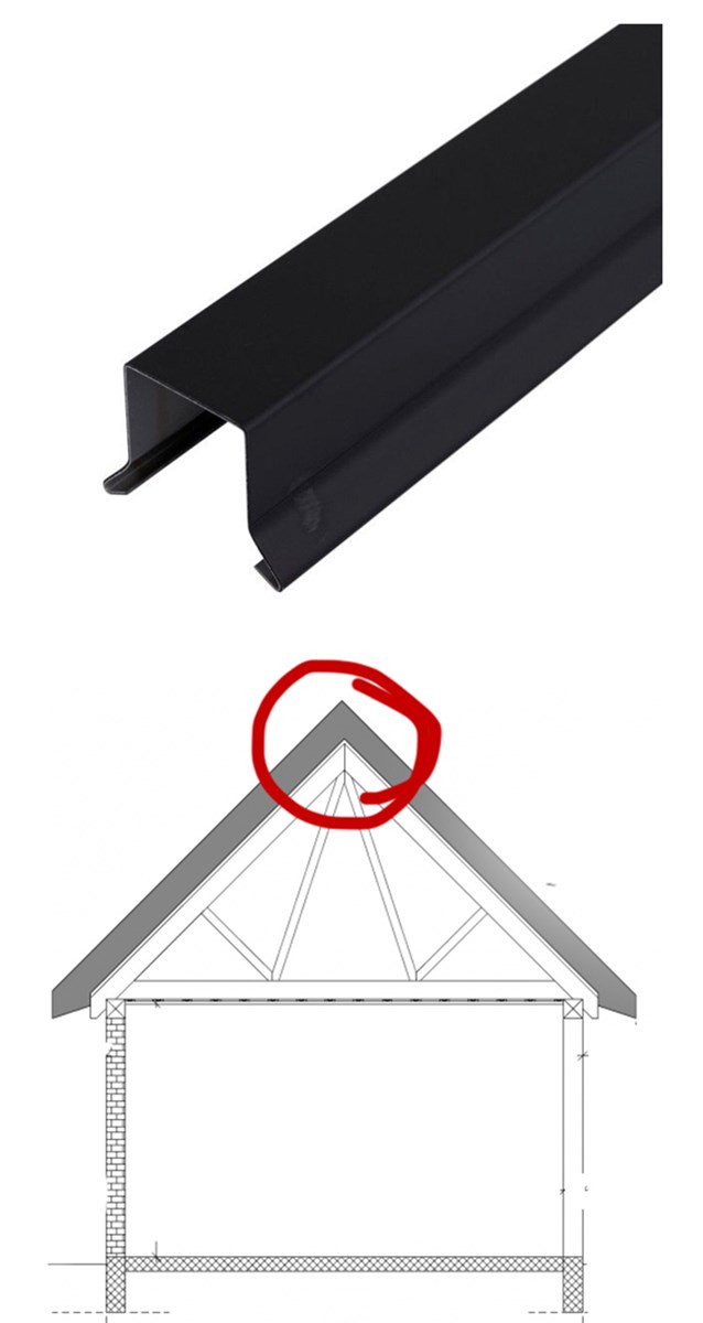

Hej :) Jeg er i tvivl om en ting ang. montering af sternkapsel:
Jeg har købt den type, som er på billedet, og det lader til at være ret simpelt at klikke dem sammen. Men jeg er i tvivl om, hvad man gør oppe i toppen, hvor de to taghældninger mødes (se tegning). Fordi kapslerne skal på beggee sider af taget lægges, så de overlapper nedad, så der ikke kan løbe vand ind under. Men det betyder jo så, at de ligger i hver sin retning på hver side af taget, og derfor kan jeg ikke umiddelbart få dem til at mødes oppe i toppen. Bruger man en eller anden speciel profil i toppen?
Jeg håber mit spørgsmål giver mening. Mange tak!

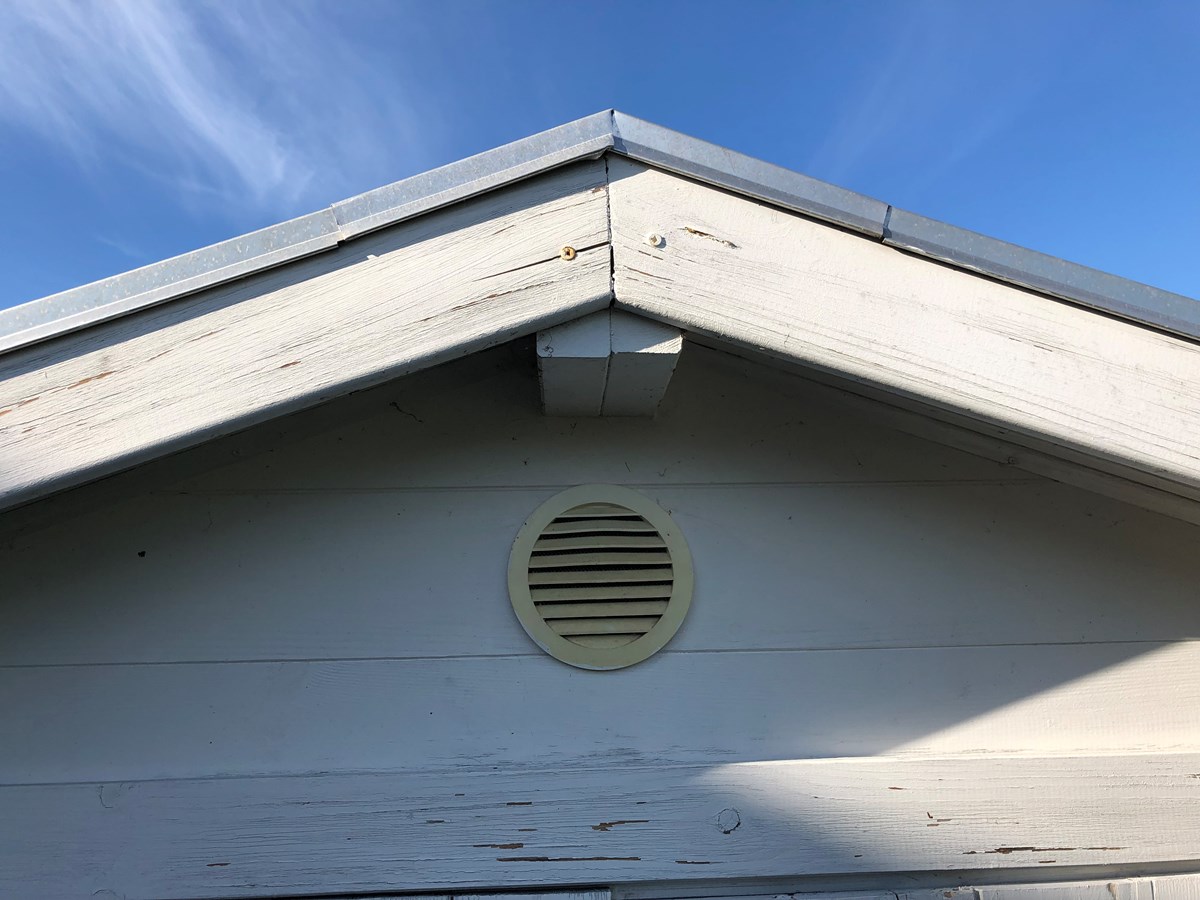

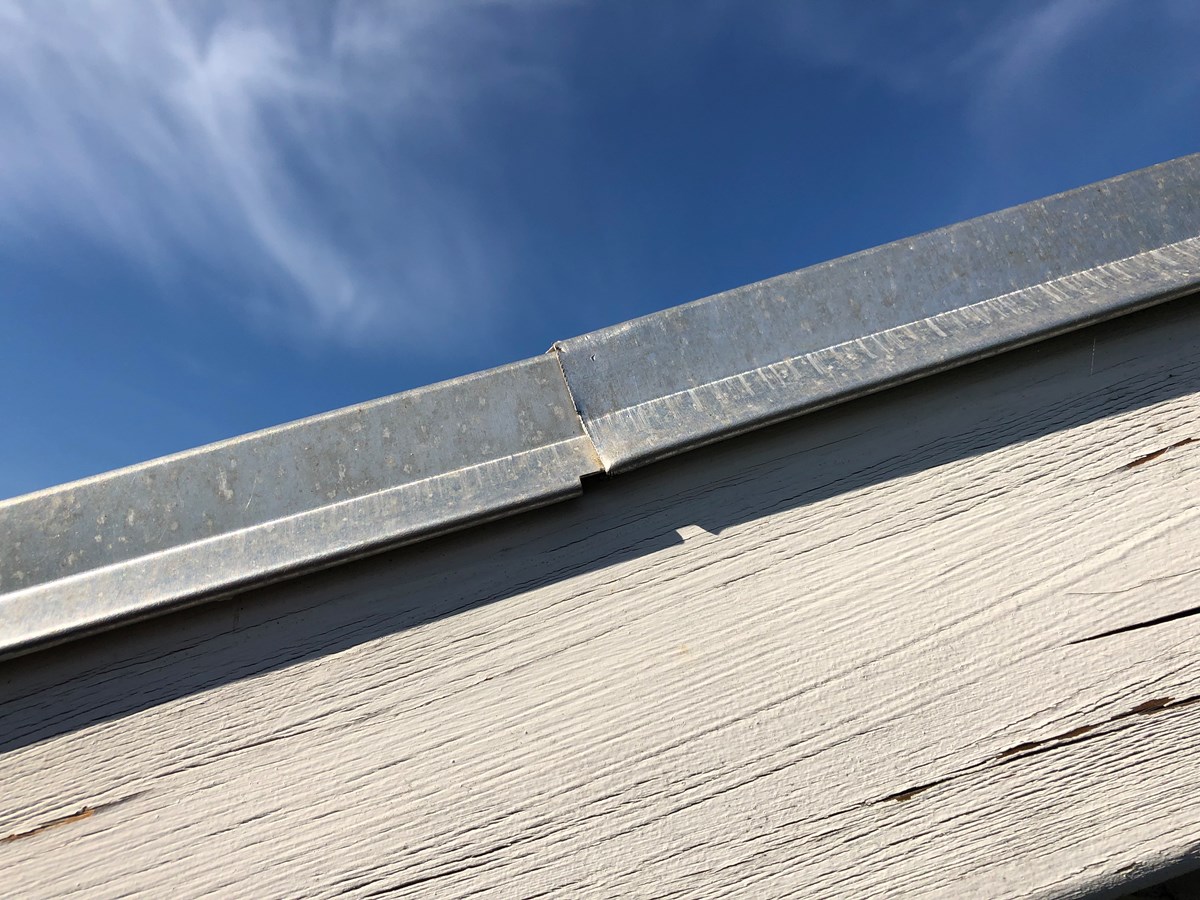

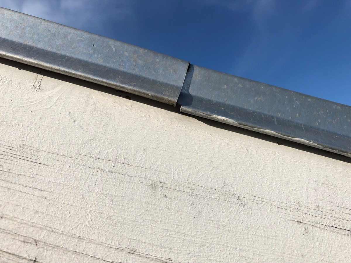

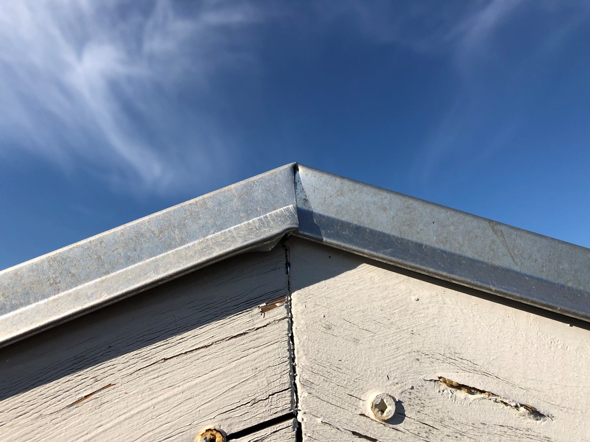

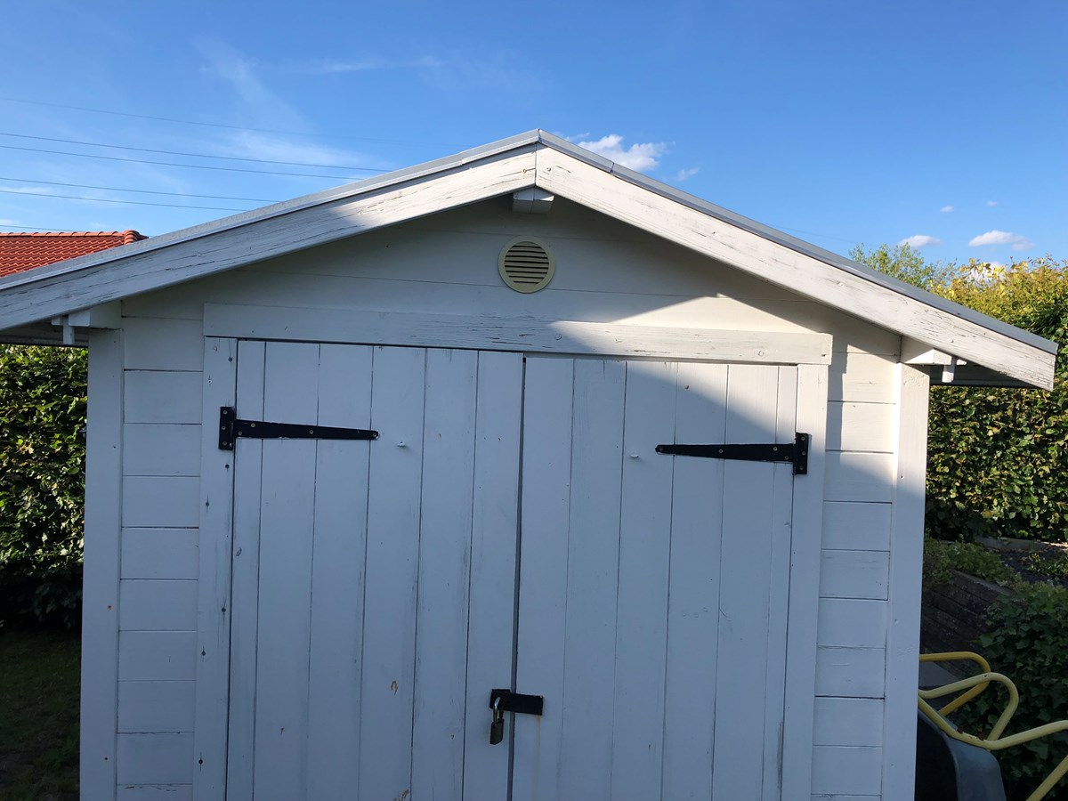

Jeg har lavet sternkapsler på mit (lille) skur, men princippet er det samme.
Sternkapsler har en "spids" ende (som skal vende opad, så vandet løber af), og en ende i almindelig bredde.
Se billederne nedenfor.
Mit skur er ret smalt, derfor er der kun  tre stenkapsler i alt.
De yderste sternkapsler vender begge den spidse ende opad.
Samlekapslen i midten består af et stykke sternkapsel, hvor jeg har skåret (klippet) den spidse ende af, og i øvrigt kortet af så det passer. Den del der vender opad ("ryggen"), er der ikke gjort noget ved. Til gengæld er der klippet et par snit i begge sider, så den ene side kan går ind bag den anden, se det næstsidste billede. Reelt set er der nok klippet et lille trekantet stykke ud, her er man nødt til at prøve sig frem, eller bruge et reststykke som model.
