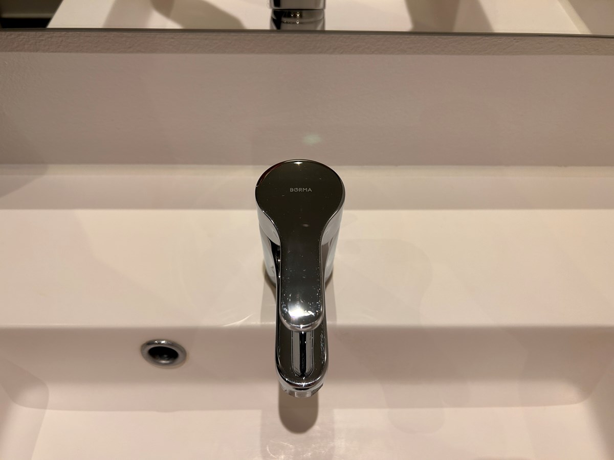

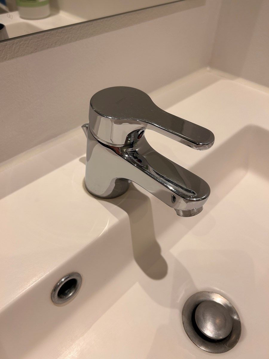

Når jeg åbner for vandet i min vandhane på badeværelset, er det svært at få et passende tryk på vandet. Min vandhane er et etgrebsarmatur fra Børma.
Når jeg bevæger håndtaget stiger vandtrykket som forventet indtil det er ca. halvt åbent, hvor håndtaget møder et punkt med ret megen modstand. Vandtrykket er ikke særligt højt her, men hvis håndtaget presses over dette punkt (som kræver en vis mængde kraft), stiger vandtrykket pludseligt ret meget.

Helt ærligt, smid lige et billede op af omtalte fidus, så skal jeg fortælle dig hvad problemet er.

Tak for dit input - det er denne sag, det drejer sig om :-)
Først ville jeg skille vandhanen ad for at se om det løser problemet.
Hvis det ikke kan justeres eller renses, så er næste trin at købe en ny kartuche.
Jeg kan ikke se noget i forklaringen der antyder at der er noget galt med vandhanen. Det lyder blot som om trådstarter ikke kender virkemåden af vandhaner med sparefunktion. Jeg ser absolut ingen grund til at skille vandhanen ad, da jeg ikke mener at den har et problem.
Hvis trådstater ikke bryder sig om funktionen, bør han få vandhanen udskiftet.
