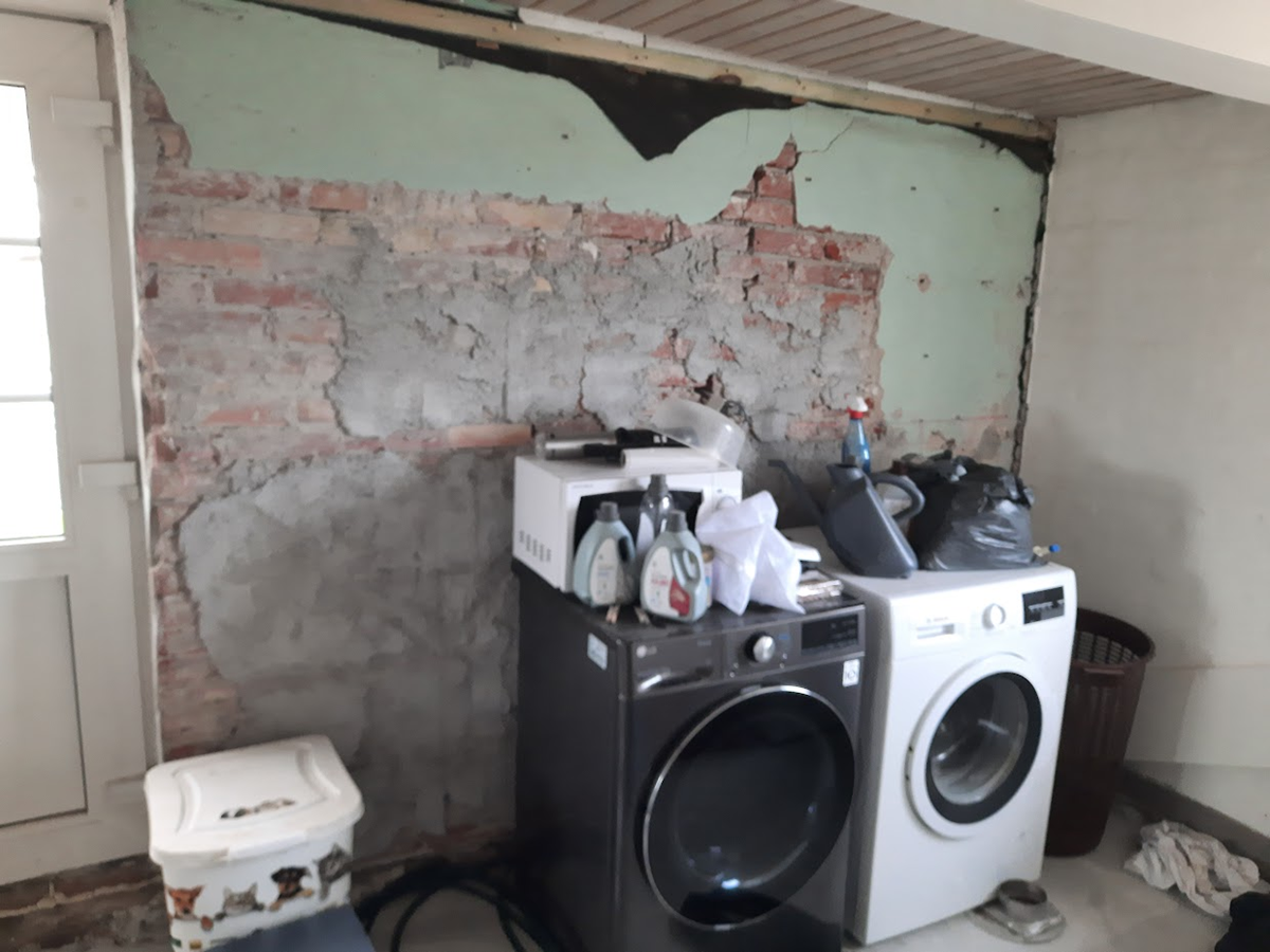

lige et billed af den værste væg

og ja, den ene mur  har et vindue... den som ser værst ud har en dør lige før mur slutter

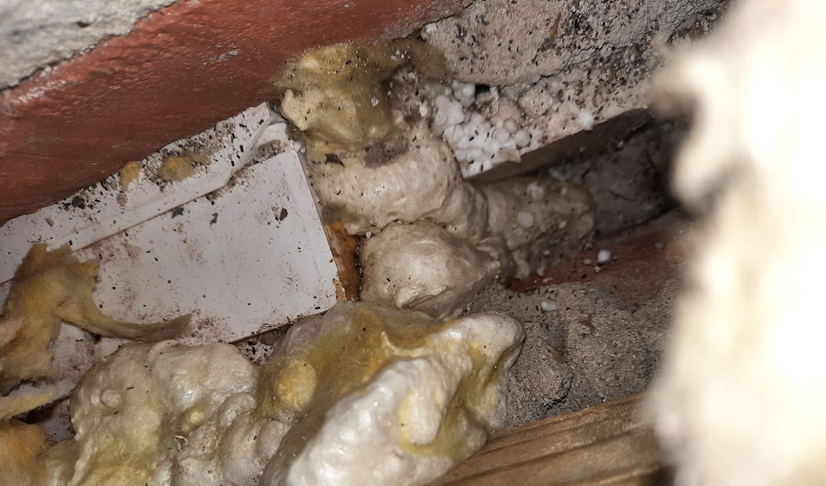

et billed fra da vi fik huset kunne jeg lige række en arm ud over hulmuren og tage billed ned for at se om der var isoleret

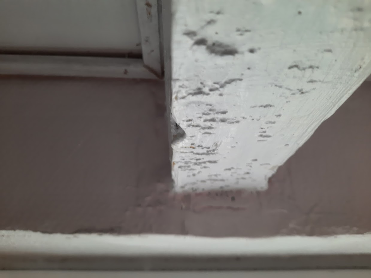

på det kan man se vinduet
