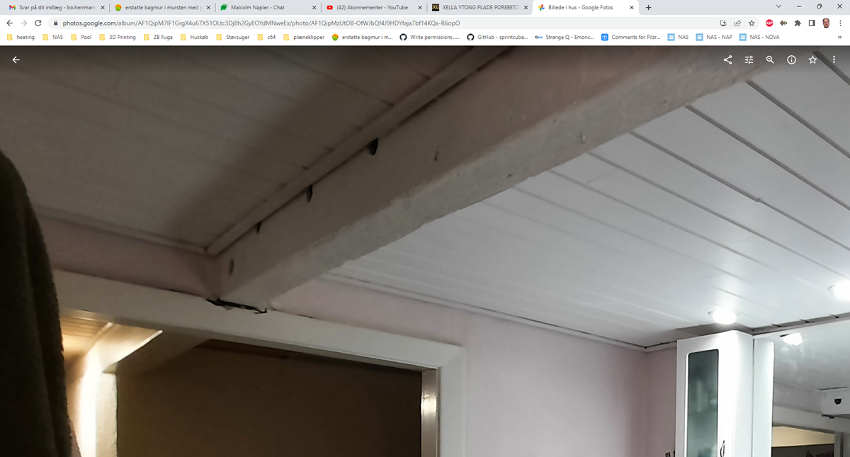

den ude i badeværelse ser sådan ud når den går ud i bryggers
den hviler heller ikke på muren men går i fri luft
