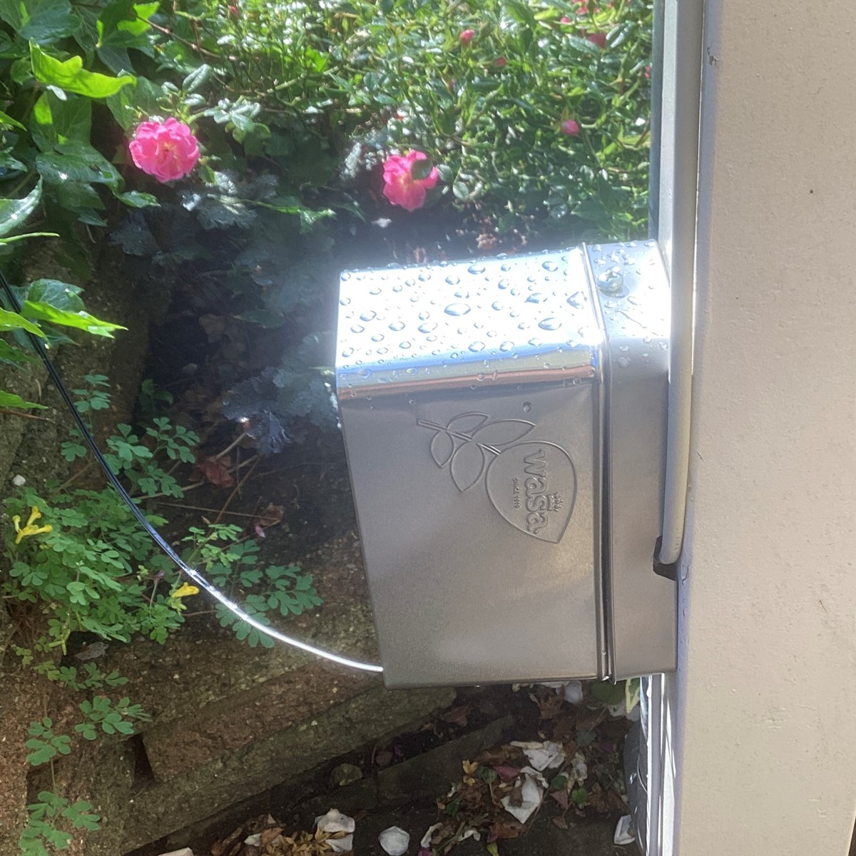

Hej og tak for alle gode indspark🤗. jeg har tænkt videre på plastikdunk ideen og er ved at lede efter en plastikboks med låg i passende størrelse bredde og længde. I låget laves en udskæring passende til stikkontakt med isat trafo. Låget limes fast på stolpen, så selve boksen med udskæring til ledning forneden kan klemmes fast på låget.

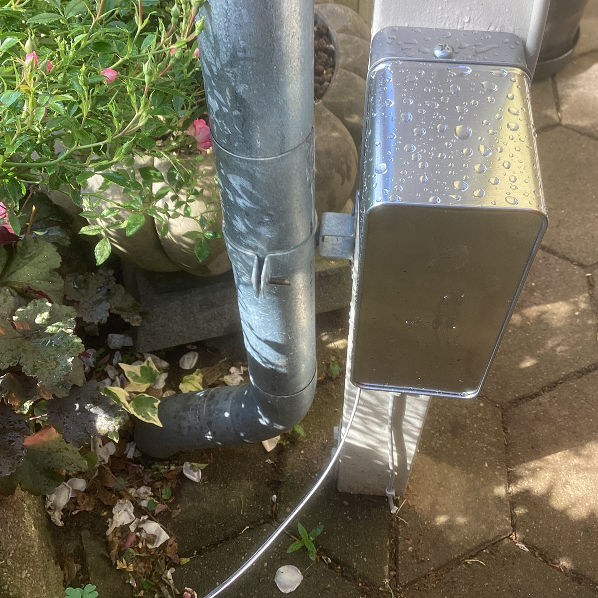

Hej til alle, som har bidraget med svar til løsning. Jeg fandt en blikdåse (tak til Wasa knækbrød), som passer perfekt omkring stikdåsen. Låget blev savet ud med plads til stikdåse og kabel og skruet fast på stolpen. Selve dåsen fik hul til ledningen forneden og klemt fast omkring dåsen. Med den slagregn vi har haft i dag er jeg glad for resultatet. Måske finder jeg noget hvid maling til dåsen.

Jeg skal lige have min nysgerrig stillet. Hvad er skruen øverst skruet fast i. Vel ikke underlaget til stikkontakten.
hej S.Fabrin. Du kan være ganske rolig.låget sidder en del højere oppe end kontakten og skruen går kun lige gennem de to lag blik fra låg og æske. Der er luft ned til stikdåsen. 👍🏻
