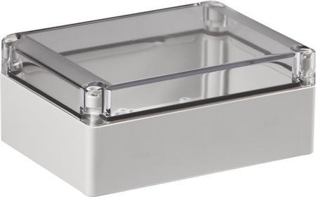

Du kan også få monteret "stikkontakten" i en vandtæt kasse, så kan stikket fra din strømforsyning også komme til at sidde tørt.

hvor kan sådan en kasse købes? Der skal også være plads til traf i den.
