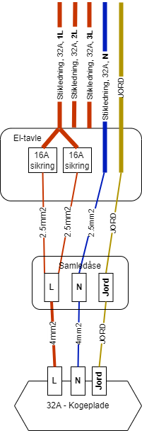

Kan man egentlig bruger 2 x 2.5mm2 som en 4mm2 leder? Det er selvfølgelig underforstået at de to 2.5mm2  ledere skal tilsluttet samme fase i el-tavlen, og at installationen "bagud" skal kunne bære 32A. Hver leder skal sikres med 16A sikring.
Det burde vel virke i praksis, men gad vide om det er lovligt, hvis jeg får en elektriker til det? El søger jo altid den vej med lavest modstand, så de to ledere burde jo egentlig være "selv-balancerende": hvis en af dem bliver lidt varmere, vil modstanden stige, og strømmen vil så i højere grad løbe gennem den anden leder.

4mm2 kan under gunstige forholde lede 32A, men realistisk skal du op i 6mm2. Du får en udfordring med nullen, den skal også bære 32A, så den skal være samme kvadret som faselederen.
Jeg er ikke vild med tanken om at parallel-forbinde 2x2,5mm2 og smide på hver sin sikring, teoretisk på en komfur/4polet gruppe, hvor alle tilslutningerne kobler ud samtidig. Det mest korrekte ville være at opsætte en 32A gruppe.

Efter jeg fik lavet et diagram, så kan jeg godt se at N'en vil være et problem - godt gennemskuet Piskeris.
De to L'er skal sidde på 2x16A, og ikke i en fælles 32A sikring. Hvis der sker fejl på en af lederne, så vil den anden trække op til 32A og så har vi balladen, så det skal være 2x16A som på diagrammet. Der er måske risiko for at de slå ud, men ellers ser jeg ikke nogen risiko ved dette.

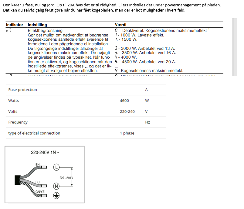

Mht. 1 faset kogeplade, så skulle den være go' nok! Kunne heller ikke selv forstå det, så jeg skrev til Bosch for en bekræftelse (men de ved sikkert ingenting, de kigge bare i userguiden jeg selv havde fundet). Jeg har ikke købt kogepladen endnu, så det kan være det ser anderledes ud når man får den, det skulle ikke overraske mig.
Vedlægger mit svar fra Bosch.

Reglen om max. 16 A på en fase gælder for tilslutning af brugsgenstande, som kun belaster 1 fase. Tilslutter du derimod en brugsgenstand til 3 faser, er der ikke samme begrænsning. Det har ikke noget med privat bolig at gøre. En kogeplade vil normalt kunne tilsluttes 2 eller 3 faser. Der er normalt i DK at slutte en kogeplade til 2 faser og bruge den 3. fase til ovn og/eller opvaskemaskine.
Hvis du nu blot skriver hvilken kogeplade model det drejer sig om, så kan vi jo selv kigge i evt. manuel, fordi jeg tror ikke på den kun kan køre med en fase, men igen, kom med et model navn (med mindre det er meget hemmeligt)
