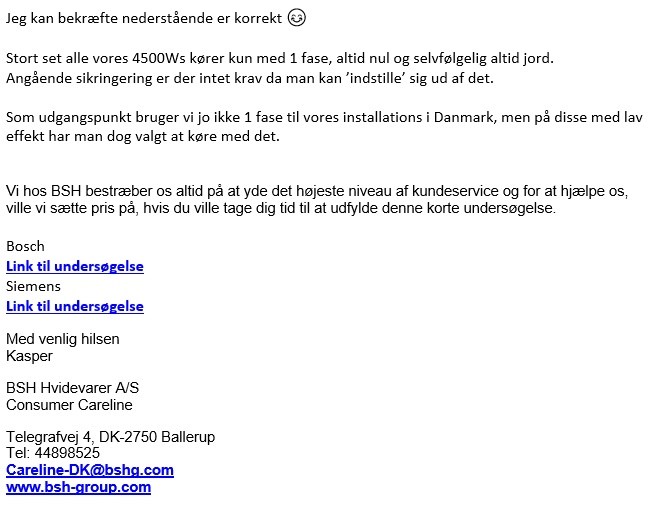

Jeg skrev til Bosch at de gerne måtte dobbelt-checke at nogen af deres kogeplader rent faktisk kun understøtte én fase.
Det drejer sig om modellerne  PUE611BB5E/01 og PUE611BB5E/35.
De skrev følgende tilbage:
Men det ændrer ikke på det ubestridelige faktum at det er ulovligt at bruge en brugsgenstand som trækker mere end 16 A på 1 fase !!!! bare for at være nysgerrig hvorfor vil du ikke ud med hvilken model du har du er blevet spurgt flere gange nu???

@mrBW Det er godt nok sjovt, det har jeg aldrig set. De kogeplader vi har herhjemme bruger 2 faser. Hvis du har mulighed for det, vil jeg da anbefale at du får dem du har købt dem af, til at bytte til en almindelig, der kan levere op til ~7400W, delt over to faser.
Man får i hvert fald reduceret ydeevne med denne kogeplade, hvis man blot vil benytte to blus på fuld skrald, da den så vil gå i begrænset tilstand, og skrue ned for effekten, for at holde sig indenfor de 16A.
