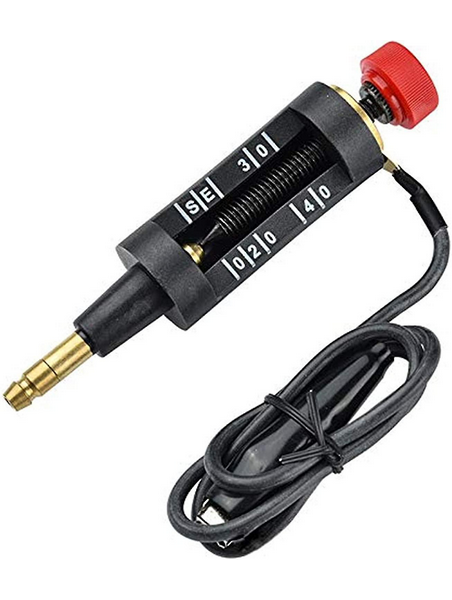

Du kan teste hvor lang gnist den kan trække med sådan en her LINK
 ( for hver mm gnist der kan trækkes i fri luft, er der ca 1000 volt )

Smart redskab je_ns. Sådan et har jeg lige bestilt :)
