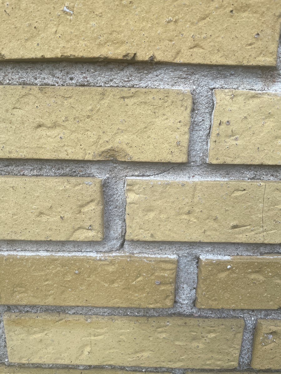

For 1,5 år siden overtog vi et hus fra 1975. Sælger har dog desværre ikke lige gjort alt efter bogen. Og der er nu blandt andet kommet en sætningsskade frem på den ene ydermur. Det ser ud som om sælger har forsøgt at skjule denne skade ved salget da det er noget andet mørtel der er hele vejen langs skaden. Den er heller ikke anført i tilstandsrapporten på trods af stedet har været frit og tilgængeligt.
Så hvilke rettigheder har vi?
Er det noget hvor vi skal gribe fat i en advokat? Eller blot ejerskifteforsikring?

Jeg kan ikke se en eneste revnet sten på dine fotos. Er der revner i soklen? Ellers er der ingen sætningsskade, blot nogle revnede fuger som kan repareres på få timer.

Kig på fugerne, det er sætningsskader da de går flere skifter op i murværket

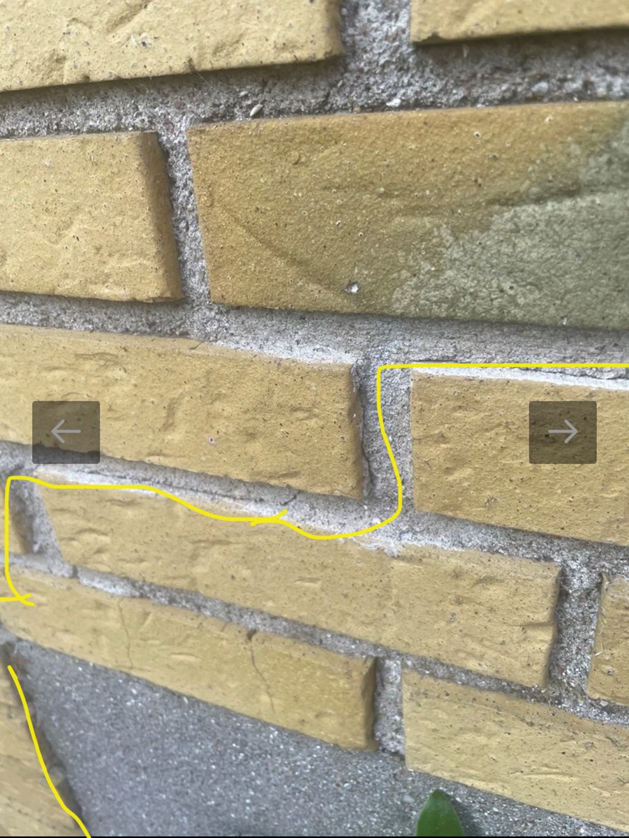

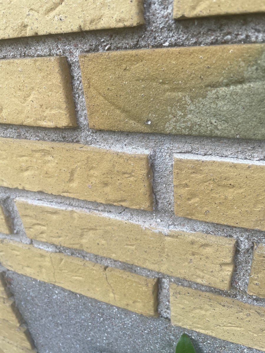

 Der er ingen sten som er revnet men en revne fra vinduet og hele vejen ned til jorden. Revnen er ca. 2,5-3 meter. Dog kun i fugen. Ser ud som om det er forsøgt lavet af tidligere ejer. Men tilsyneladende ikke specielt godt.
Ved ikke om det har noget med hinanden at gøre men for et par mdr siden fik vi tømrer til at sætte ny terrasse dør i. Hvilket er ca. 2 meter fra revnen. Og da han skulle montere den nye dør kunne han konstatere at væggen havde en forholdsvist stor hældning. Den hælder 1 cm pr. Meter.

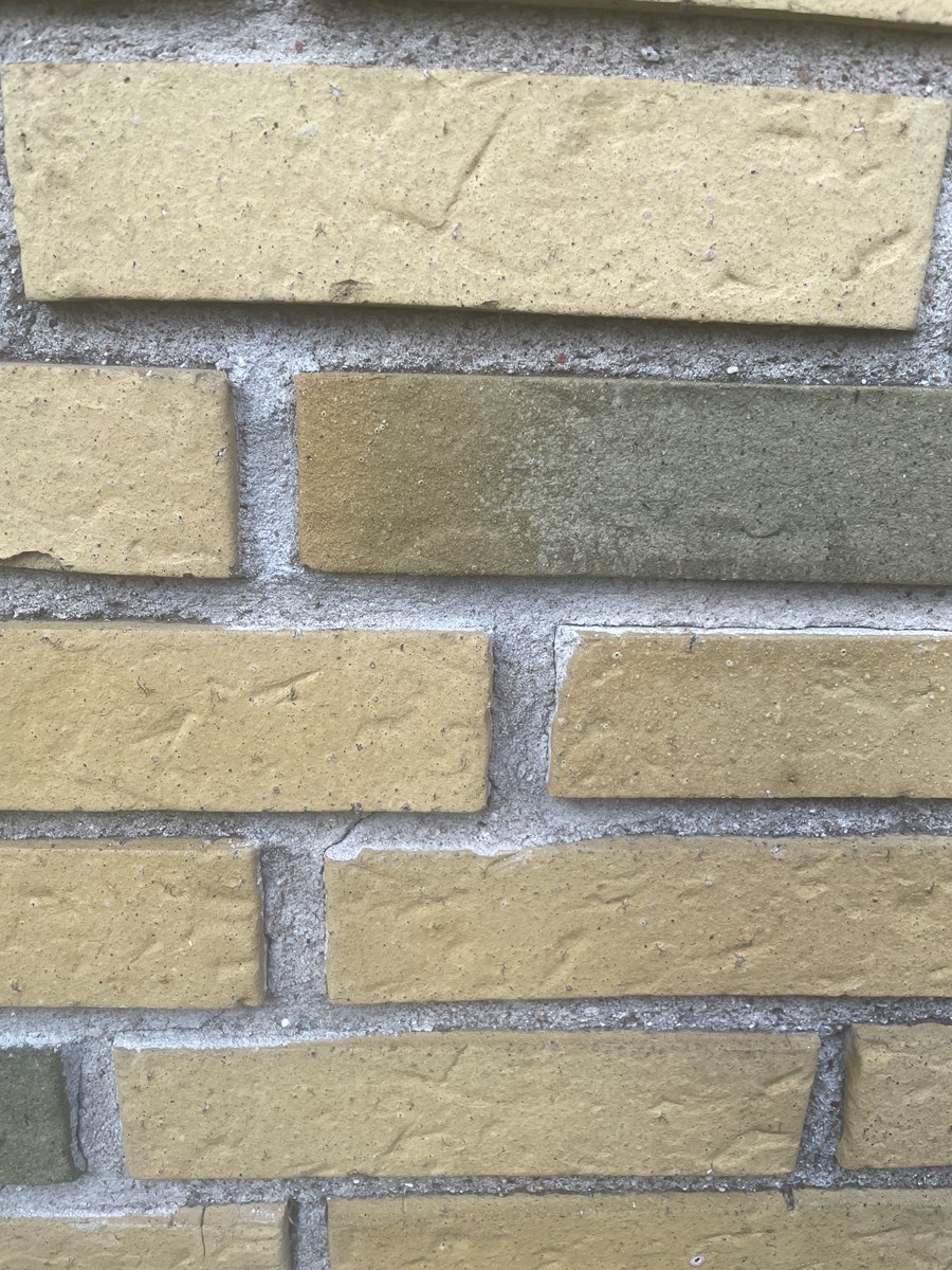

Nederste sten er den revnet ved fugerevnerne?
 Den er revnet tæt på hvor der også er en revne i fugen. Har lige prøvet at lave en gul streg hvor revnen er.
