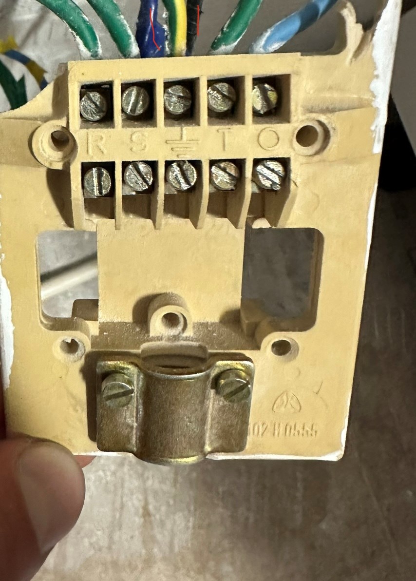

Jeg ved at jeg skal koble blå kabel til 0 og den gule til jord. Spørgsmålet er, hvilken rækkefølge de resterende kabler skal sættes til faserne? Henholdvis grå, sort og brun.
På det første billede ses den oprindelige fordeling/kobling af kablerne der sidder på kontakten
R- grøn
S-grøn
Jord- gul/grøn
T- grøn
0-blå

det er ligegyldig med faserne , bare jord og 0 sider rigtigt

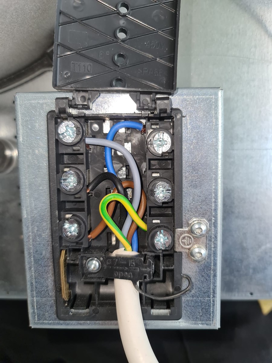

Inden du forbinder, så undersøg lige om den grå ledning fra kogepladen også er en nul. Et bilede af forbindelserne i kogepladen ville opklare sagen. Hvis ovnen ikke er sammenbygget med kogepladen bør du forbinde kogepladen til to faser, nul og jord og dermed reservere den sidste fase til ovnen.

Her er billedet af forbindelserne fra kogepladen:)
Har du et modelnr på din kogeplade? Tilslutningen siger ikke så meget uden det tilhørende el-diagram.
Er der ikke et tilslutningsdiagram på kogepladen?

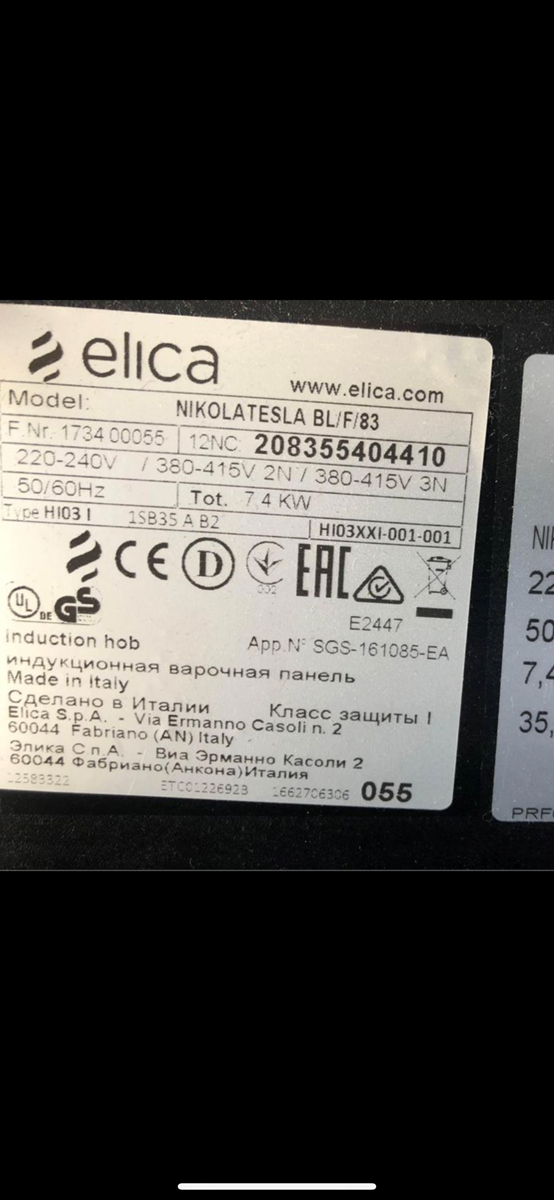

Jeg vil gerne prøve at kigge på, om jeg kan finde diagrammet. Men modelnummeret er:
Hvad står der på mærkepladen til højre i billedet? I følge mærkepladen kan kogepladen tilsluttes 2 faser og nul eller 3 faser og nul. Så det er nødvendigt med et tilslutningsskema.
