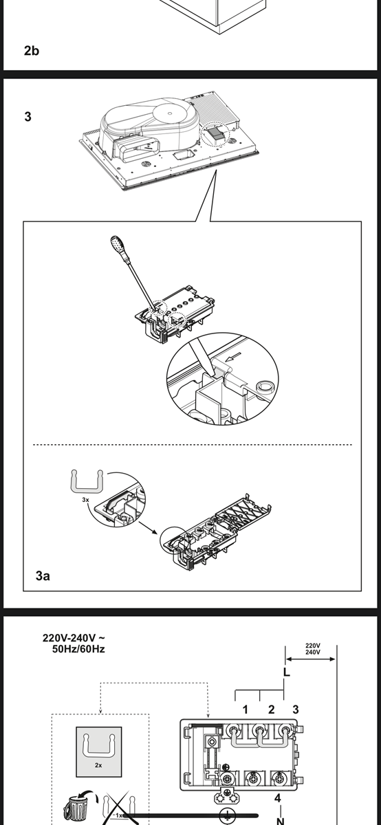

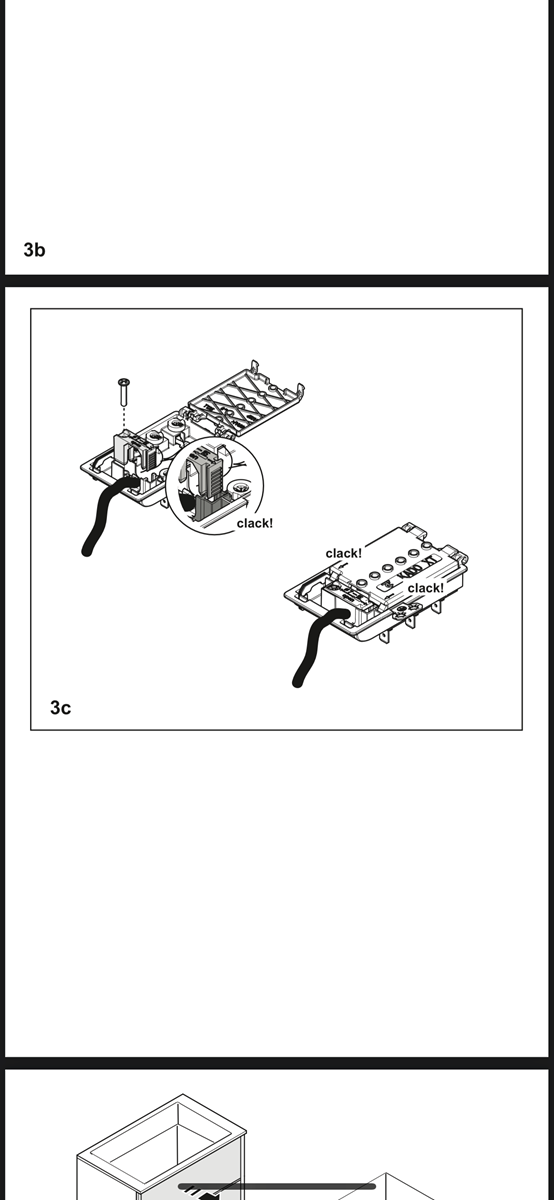

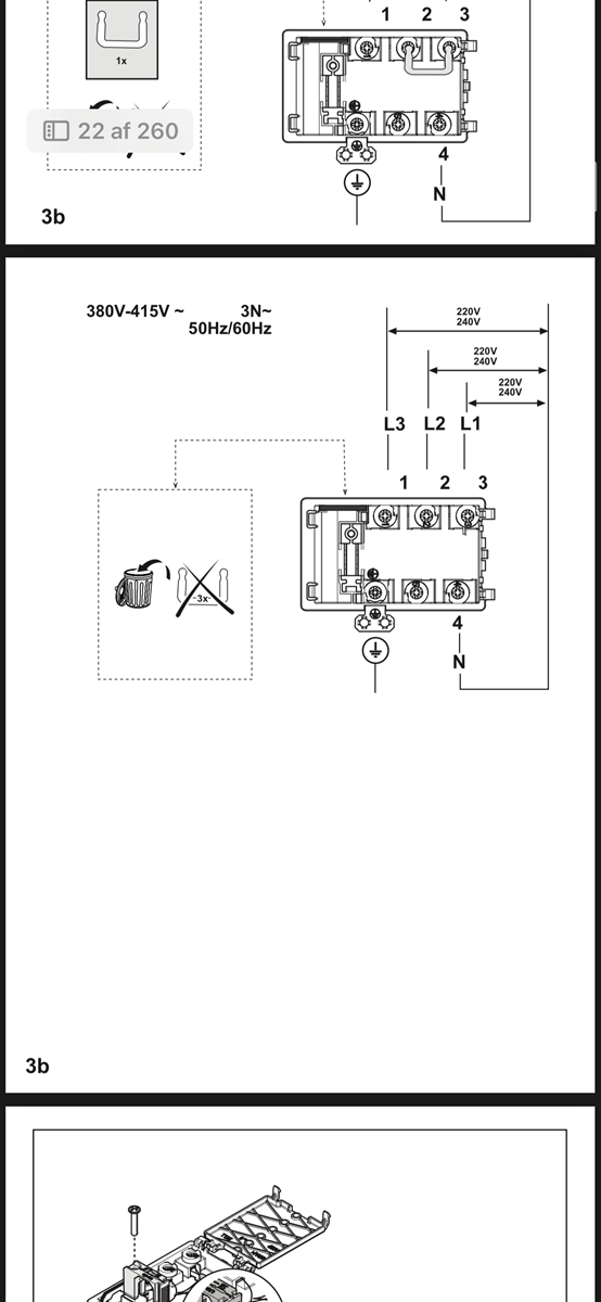

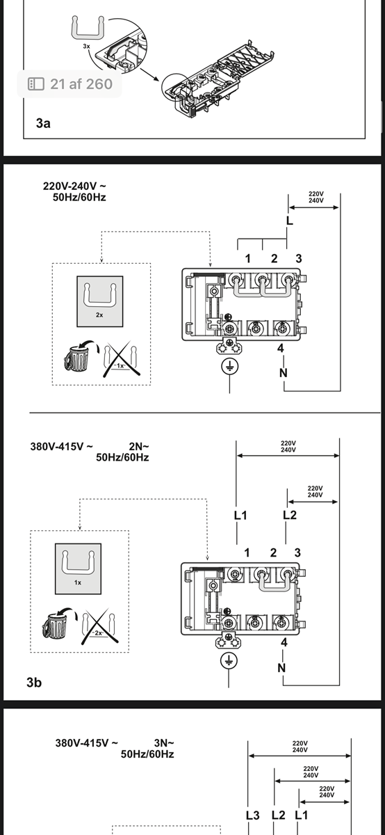

Hvad står der på mærkepladen til højre i billedet? I følge mærkepladen kan kogepladen tilsluttes 2 faser og nul eller 3 faser og nul. Så det er nødvendigt med et tilslutningsskema.
 Jeg kunne umiddelbart ikke finde tilslutningsdiagrammet på kogepladen, men fik tilsendt vejledningen fra stedet jeg købte den fra. Håber det kan hjælpe med disse diagrammer:
Din montering er korrekt, fint du fik de relevante sider fra manualen. På nogle af de andre Tesla modeller skal 4 & 5 luses sammen som nul, men tydeligvis ikke relevant for din model.
Hvis du vælger at forbinde efter metoden med tre faser, er der ingen fase til ovnen, men ellers er din forbindelse OK.
Perfekt! Så jeg forbinder de tre faser uden farverne har en betydning?
Så lykkedes det! Har forbundet og min kogeplade virker som den skal👍 Tusinde tak for hjælpen!
