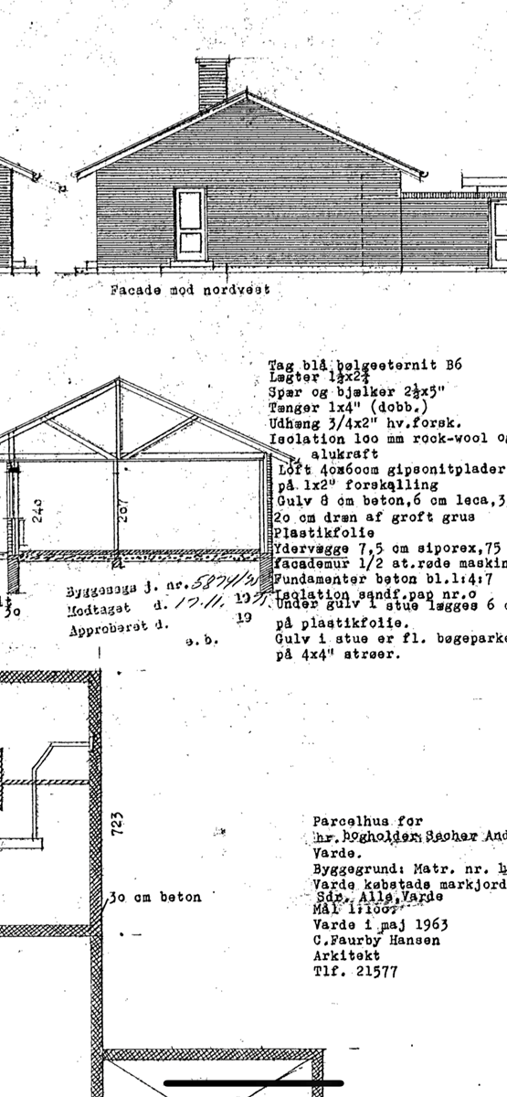

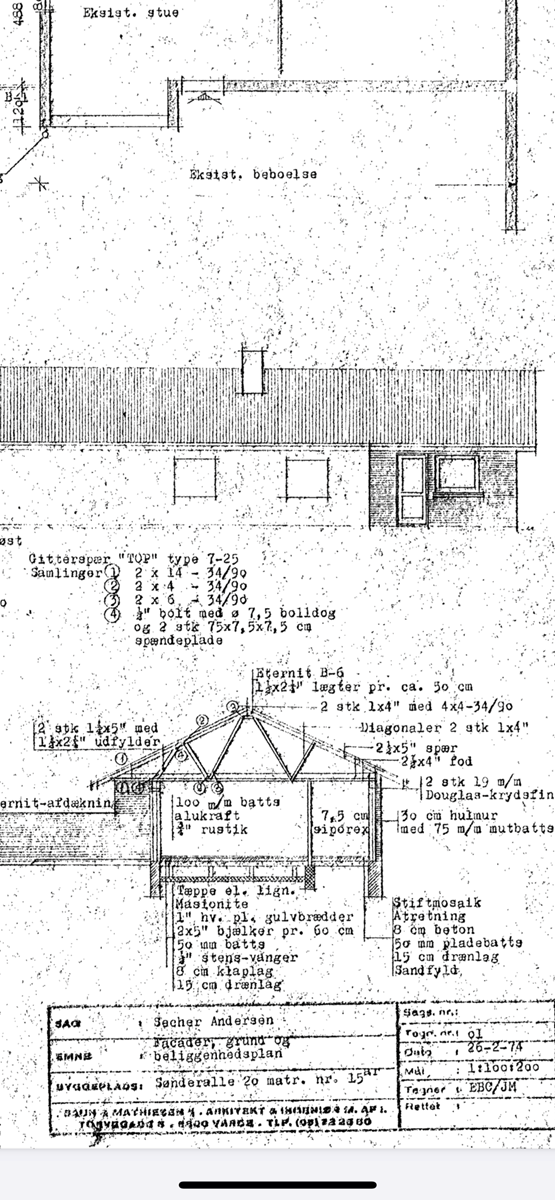

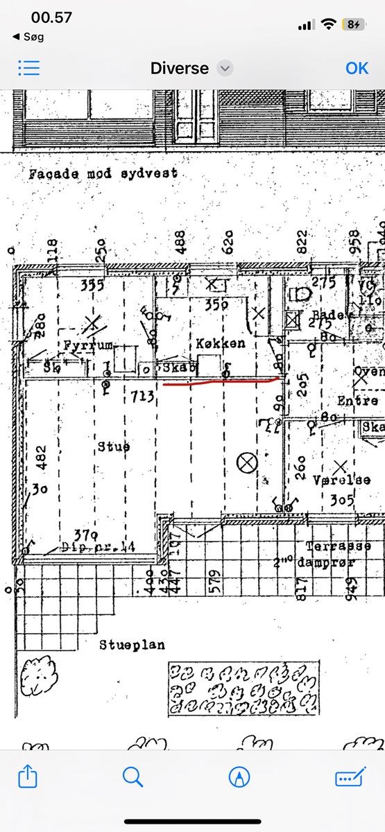

Jeg håber der sidder nogle som har kendskab til spær og om hvorvidt de er selvbærende. Kan jeg fjerne væggen som adskiller køkken og stue? Har lagt tegning ind og markeret den væg som jeg ønsker fjernet med en rød streg. Der sidder opklodsninger under spærfoden som hviler af på væggen. Håber på nogle derude som evt kunne komme med et svar på om væggen er bærende.

De første spær  der hvor huset er bredere er ikke selvbærende. den første spærtegning. Dem derefter, den anden spærtegning er selvbærende.

Vil det så sige at der umiddelbar ikke vil være noget i vejen for at Rive den markerede væg ned?
Umiddelbart er det lidt svært at se hvilken type spær der i i hvilken ende af huset - du må på loftet for at se om de spær der er i pågældende stykker er selvbærende - hvis de er af typen fra billede 2 er de IKKE selvbærende og du kan ikke umiddelbart fjerne muren der støtter.

BOHF jeg mener det er lige omvendt som jeg skrev i mit indlæg. Men da det sandsynligvis er spær sømmet sammen på pladsen er der en vis sansynlighed for at de sætter sig når understøtningen fjernes. uden at ha været i det pågældende hus vil jeg ikke anbefale hverken det ene eller det andet. Men spærene på billed 2 er i princippet selvbærende

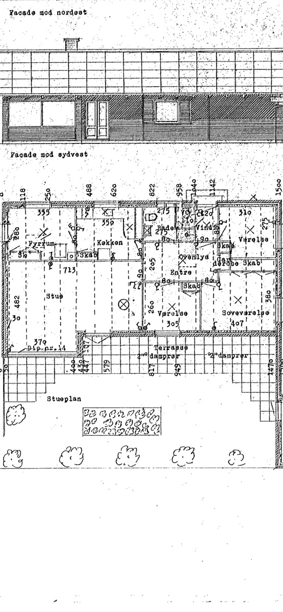

Over muren jeg vil fjerne er de af typen
Som vist på billede nr.4
Dog med en yderlige en “trekant” ude for enden i hver side ved udhænget

Selve spær konstruktionen er som vist på billede nr. 4

Du kan roligt rive muren ned, da spærene på billede 4 er, i fagsproget, Fritbærende spær.
Billede 2 hedder i fagsproget Mellemunderstøttet spær, som på ingen måde er selvbærende selv om Kovas påstår dette, i sit indlæg af 12:31.
Bemærk billede-nr. i øverste venstre hjørne, f.eks. 2/4 eller f.eks. 4/4
For lige at opklare så tænkte jeg ikke på billed nr som gsk skriver, men bare at  det første bille af spær er ikke selvbærebde og at det næste billed er det. Beklager forvirringen.
