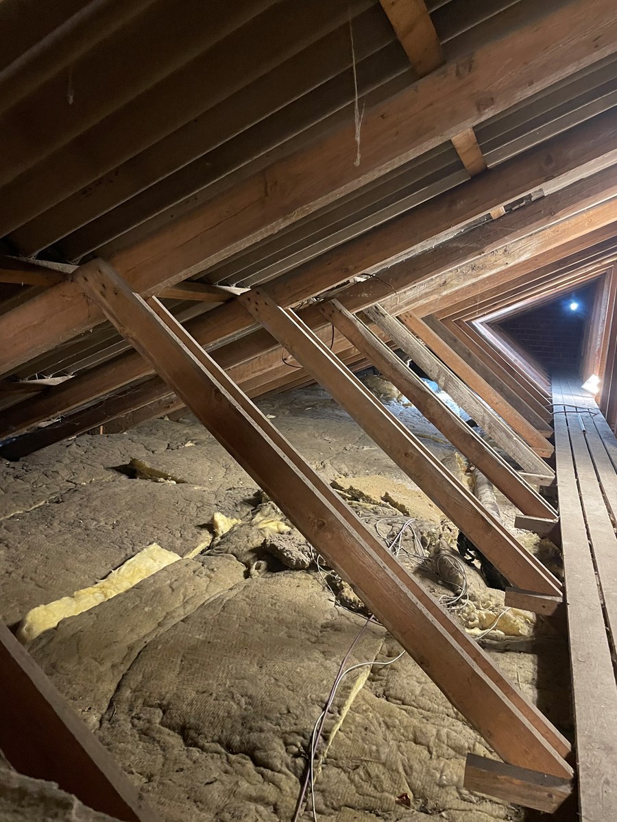

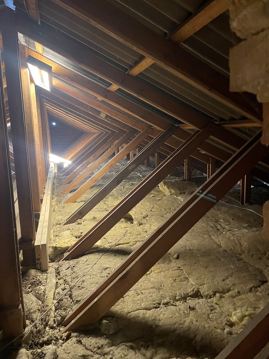

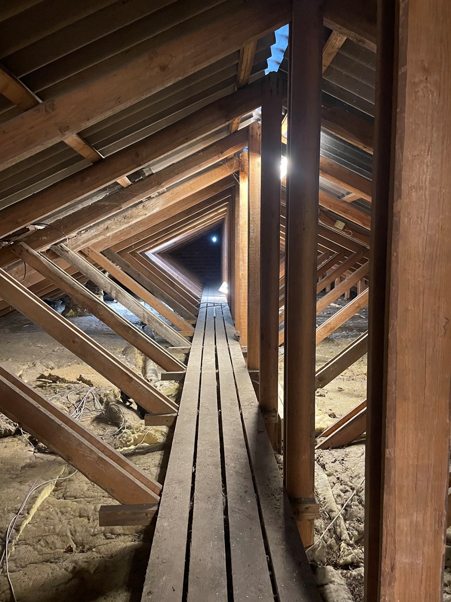

Tak for alle jeres svar. For lige at være helt hundrede har jeg været oppe på loftet og tage nogle billeder. Håber dette kan være med til at give jer et bedre indblik i om det er forsvarligt at Rive væggen ned. Jeg beklager de kortfattede svar Kovas. Se venligst de vedhæftede billeder

De 2 stykker spærtræ er noget jeg selv har monteret, fordi jeg egentlig havde tænkt mig at rive den ned.  Og så var min tanke at de to stykker spærttæ skulle fungerer som en slags rem. Men er alligevel kommet i tvivl om jeg tør vælte den.
Jeg læser læser tegningerne, som spærene i den originale bygning ikke er selvbærende. I tilbygningen er de selvbærende. Billedet er fra den originale bygning, som jeg vil mene ikke er selvbærende, da de er afhængige af understøtning på midten.
De sidste uploaded foto 5/7, 6/7 og 7/7 viser helt klart at det er Mellemunderstøttet spær.
Derved kan væggen ikke umiddelbart fjernes.
Det vil kræve en eller anden form for understøtning.
Der er dog noget som ikke stemmer overens med plantegningen og understøtningen for de Mellemunderstøttet spær, for understøtningspunktet og væggene er ikke overens.

Vedhæfter Mellemunderstøttet gitterspær.
Det fremgår, i dit tilfælde, at understøttepunkter er som vist på side 11, 5b, som også fremgår af foto 7/7, i midten/under kip.
Okay men væggen er ikke i midten af kip?
