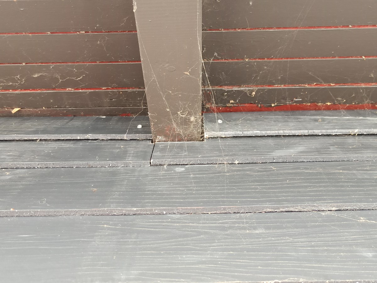

Nu blev der tid til at kigge nærmere på facaden i huset vi har overtaget for nogle år siden. Og tjaa, det ser jo spændende ud......

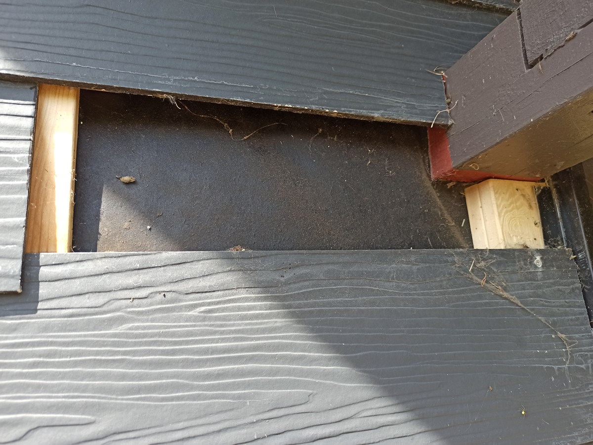

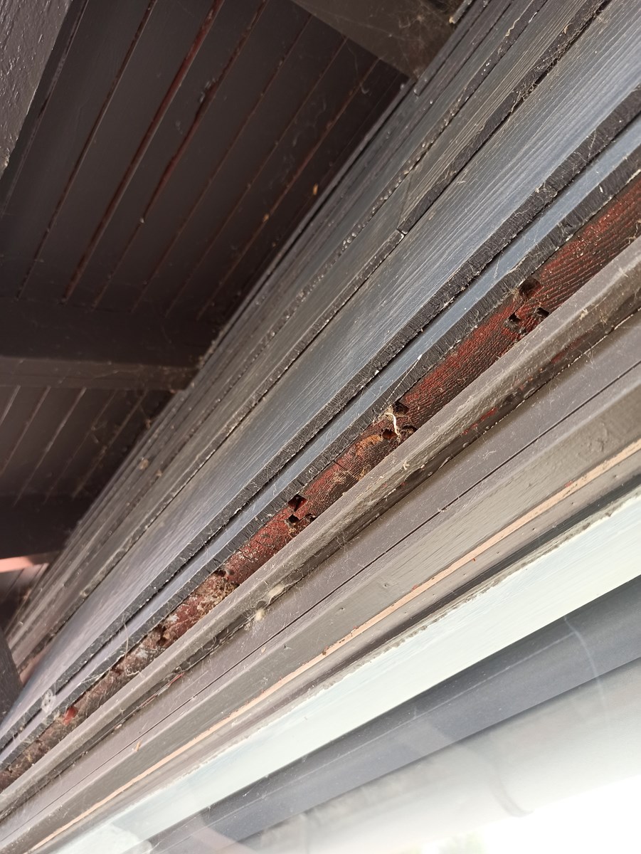

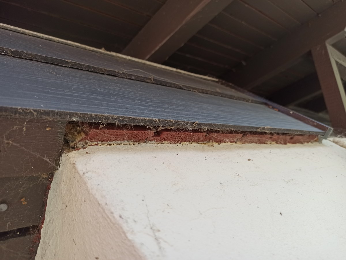

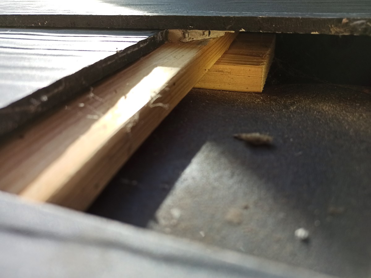

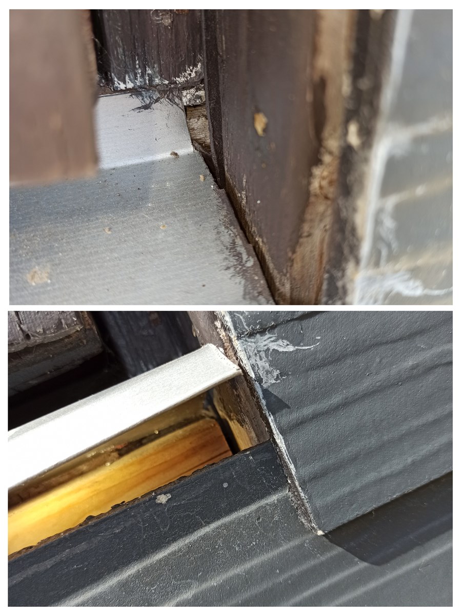

Jeg havde på forhånd en mistanke om sjusk pga. Synligt dårligt håndværk med diverse skruer i fibercement brædderne, samt at jeg har undret mig over at man flere steder blot har skruet fibercement direkte på de gamle træ brædder...
Jeg tænker at billederne taler for sig selv, men hovedsageligt går mine bekymringer på de ubehandlede brædder der er brugt som forskalling, der samtidigt er direkte udsat for vind og vejr i samlingerne pga. Manglende tætning. Derudover undrer jeg mig som sagt også over valget med at beholde den gamle træ beklædning flere steder under de nye fibercement brædder.
Der hvor der ses vindpap, ved jeg endnu ikke hvordan der ser ud bagved vindpappen, satser på der ikke også er gammel træ beklædning herunder.
