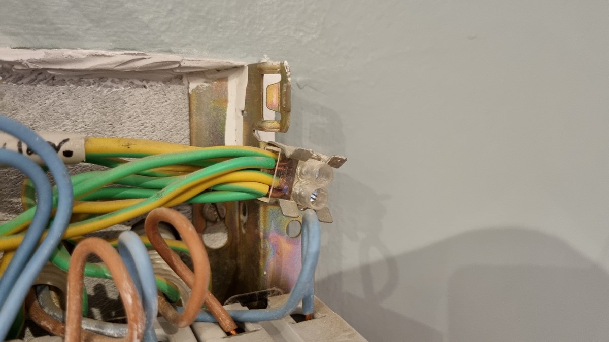

I min eltavle er der brug for at tilslutte én mere jordforbindelse, 6 kvadrat, men der er ikke plads i den dobbelte samlemuffe. Alt plads i tavlen er i øvrigt opbrugt af kredse. Hvad gør man i dette tilfælde? Er der en smart løsning der kan erstatte den fyldte samlemuffe og som passer ind i stedet?

Lige over den dobbelt muffe ser du en fjederklemme, og der er en tilsvarende i den anden side. De er beregnet til t holde en kombineret nul og jord klemrække som så sidder hele vejen over. Her er de så nulklemmer i den ene side og jordklemmer i den anden.
Hos dig skal der kun bruges den side med jordklemmer. Din tavle er sikkert en UG 6 - UG 12 eller UG 18 det kan man ikke se på billedet. Jeg har sporadisk ledt efter den klemrække på nettet men ikke fundet den endnu.
Prøv at se billedet på dette indlæg her på siden tryk for LINK  Her ser du en tilsvarende skinne blot ved an lidt nyere model af gruppe tavler.
