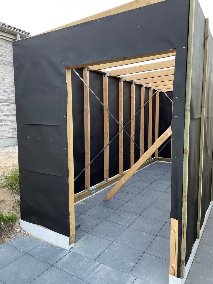

Jeg er igang med at bygge mit første skur, og skal snart montere dør, jeg har købt en Alu/træ dør. Jeg har 40x40x5 fliser i mit skur.
Mit spørgsmål lyder så på, kan jeg stile døren direkte på fliserne eller skal jeg ligge noget under tagpap eller noget?

For at være sikker på, at der ikke trækker fugt op i dørtrinnet, ville jeg lægge et stykke pap under dørtrinnet. Allerhelst ville jeg lave en afstand på 12 -15 mm , som jeg ville fuge, under dørtrinnet. Begrundelsen for fugen er, at der ikke skal kunne trænge vand ind.
Ville man kunne ligge en Fibercement/sokkelkant plade?
Sogaard85 skrev den 07-06-2023 11:03:35
 Ja, men jeg ville stadig have et stykke pap under dørtrinnet.
Det er som altid et spørgsmål om kompromis. Skal du køre over dørtrin med maskiner så skal den ikke højere op end strengt nødvendigt.
Hvad er bundstykket lavet af? Træ, alu eller måske komposit? I de to sidste tilfælde burde det ikke være nødvendigt at putte noget under.
jenshøj skrev den 07-06-2023 17:09:49
 Bundstykket er lavet i alu, så der burde ikke kunne komme fugt op.
Jeg ville nok bruge et par afstandsbrikker, så der er plads til en fuge(for vandtætning)
