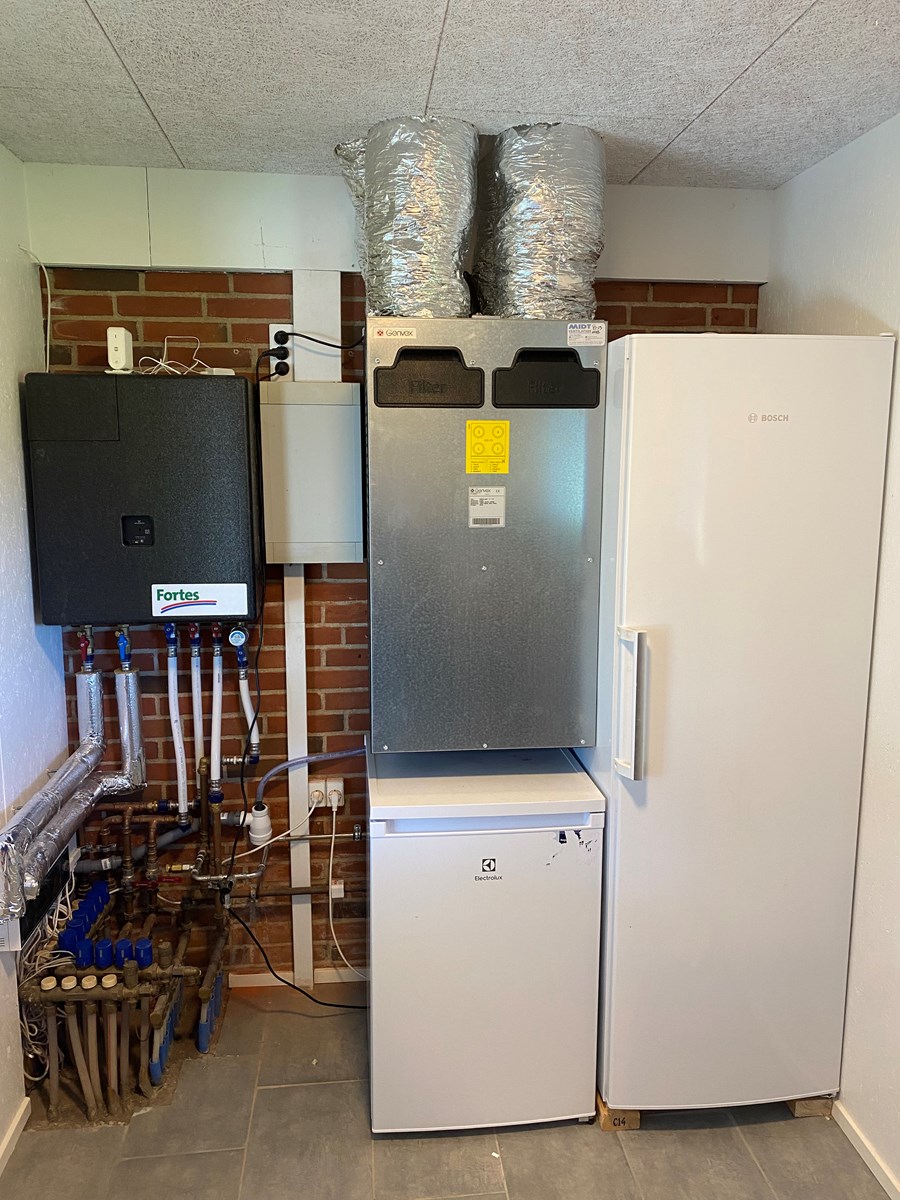

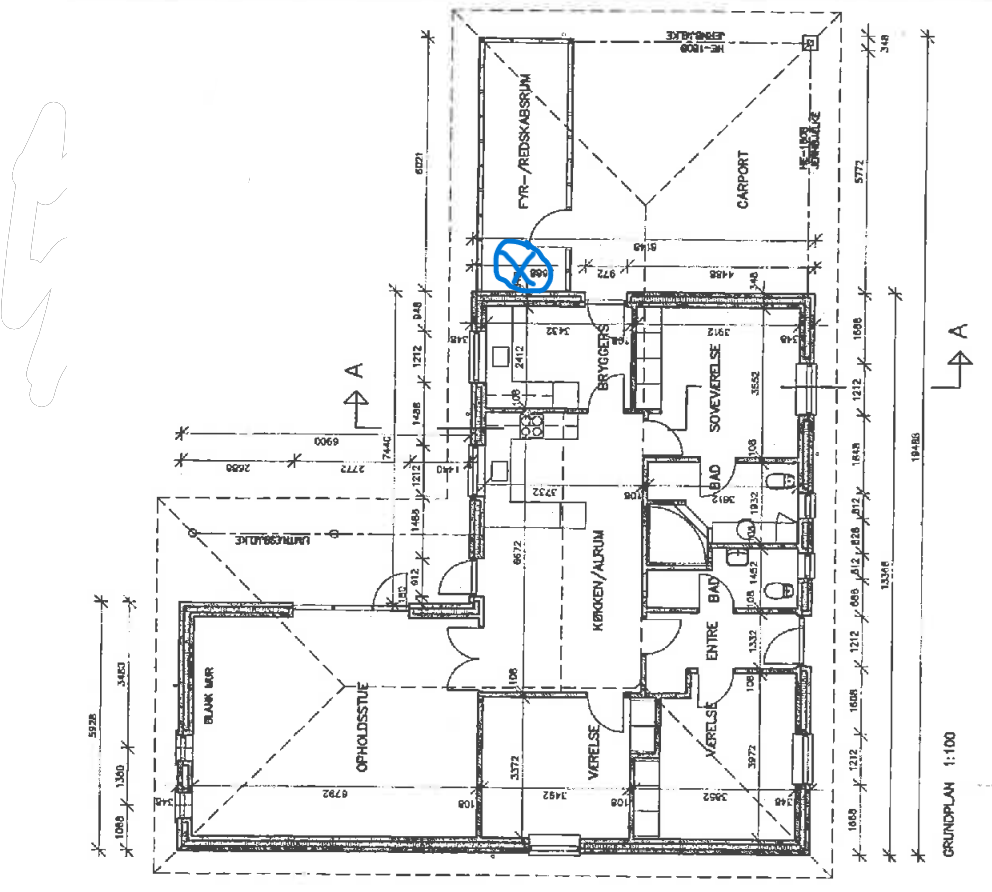

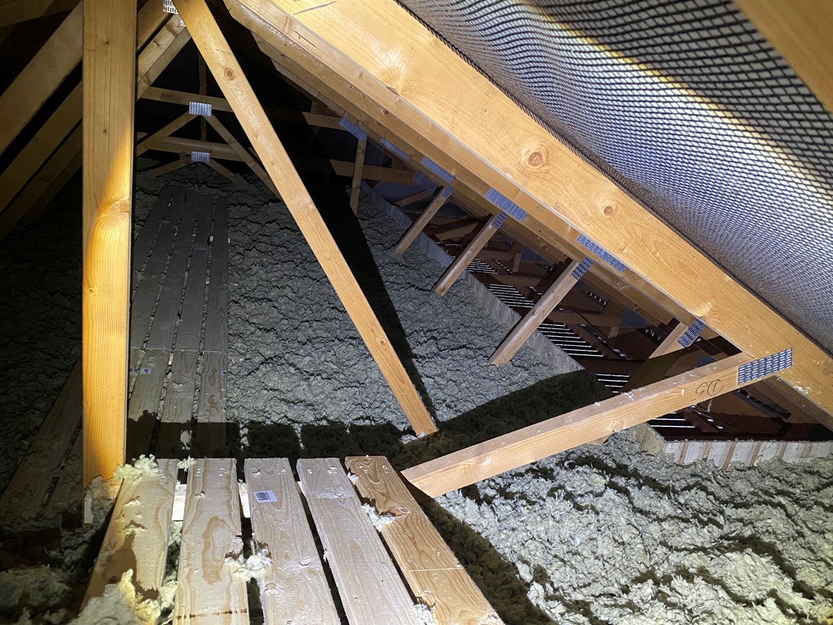

Jeg har monteret et Genvex anlæg på væggen i mit skur, som vist på billedet markeret med blå på plantegningen. Også i skueret er loftlemmen.

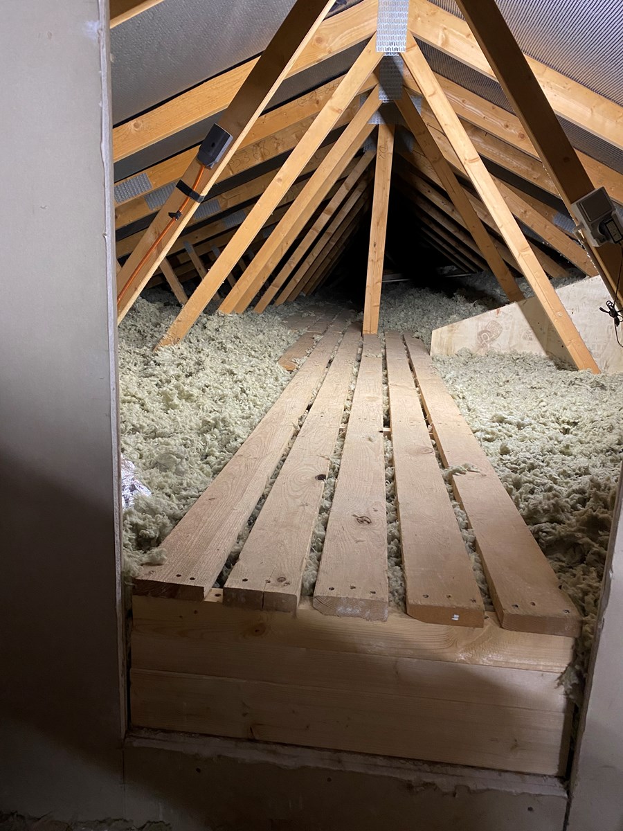

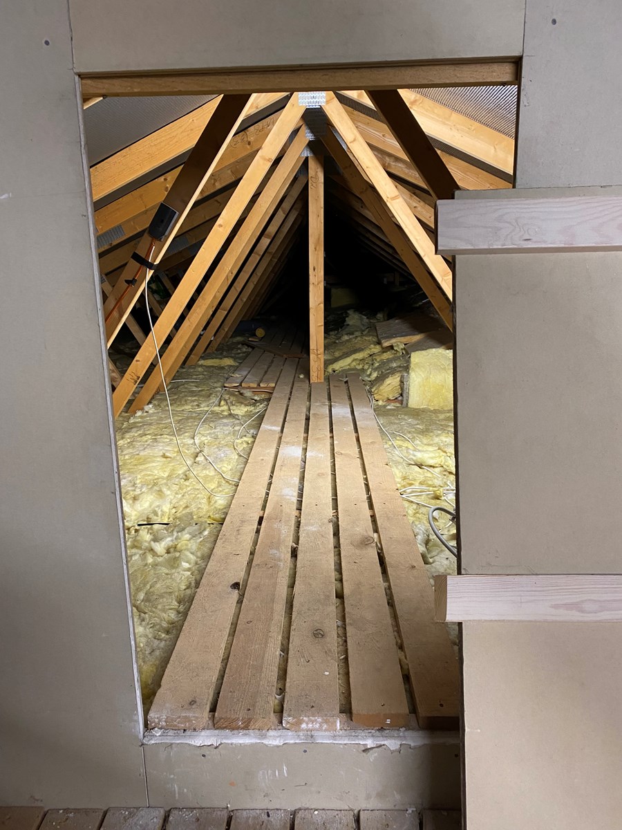

Mellem hus og Skur/carport er det lavet en brandmur af 2 lag gips på den ene side af et spær.
Alle lofter i huset + skuer er lavet i troldtekt.
"loftet" i Carporten er lavet af underbeklædning.

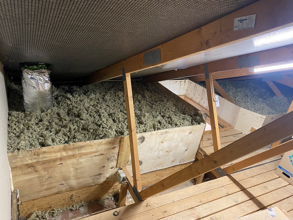

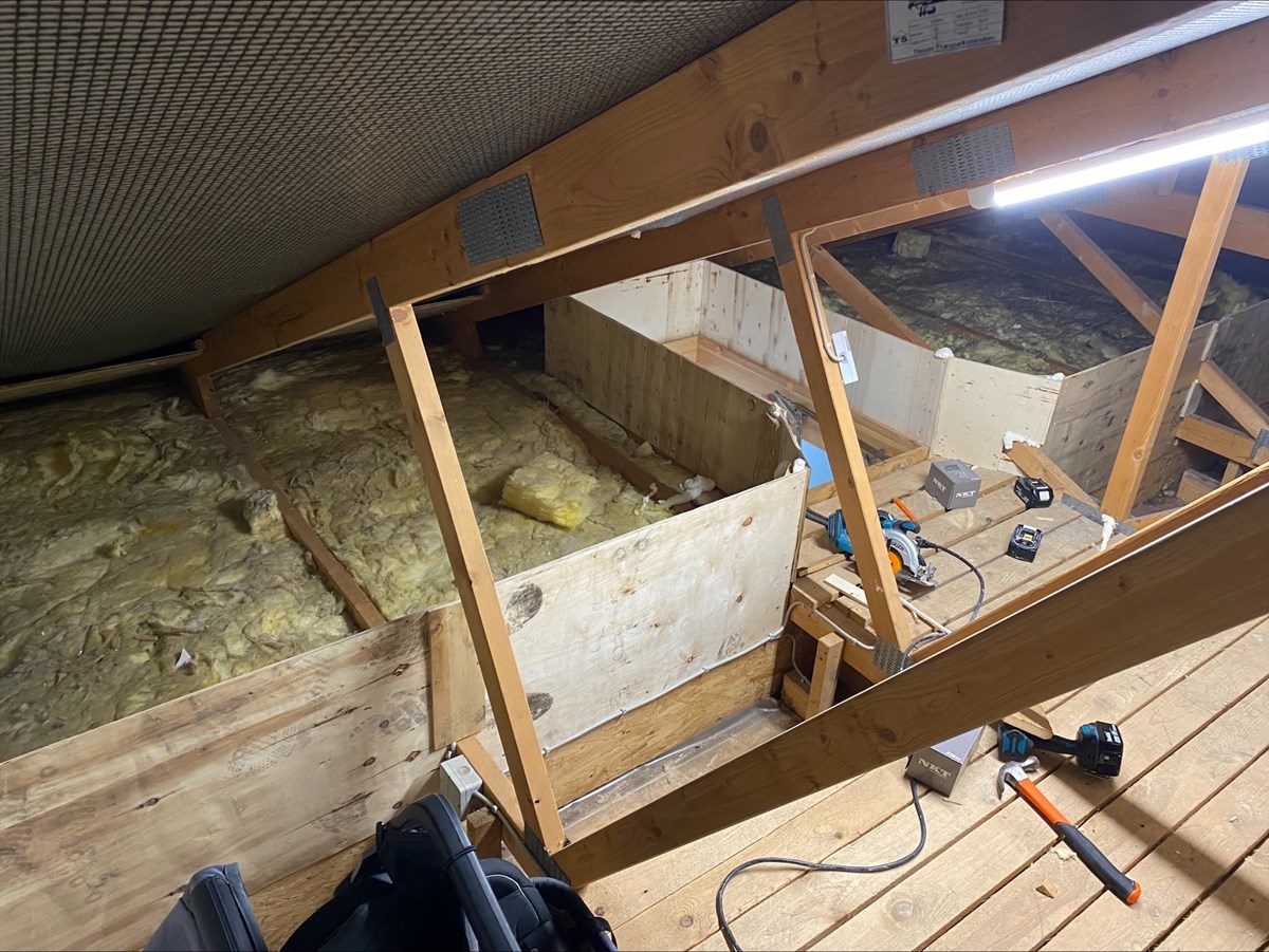

Er det ok at skur og huset er forbundet via ventilationsrør, som kører gennem brandmuren på loftet, da alle rør er trukket på loftet?
Når jeg har lavet det sidste, kommer der 200mm glasuld på loftet, til at dække rør og generet efterisolere.

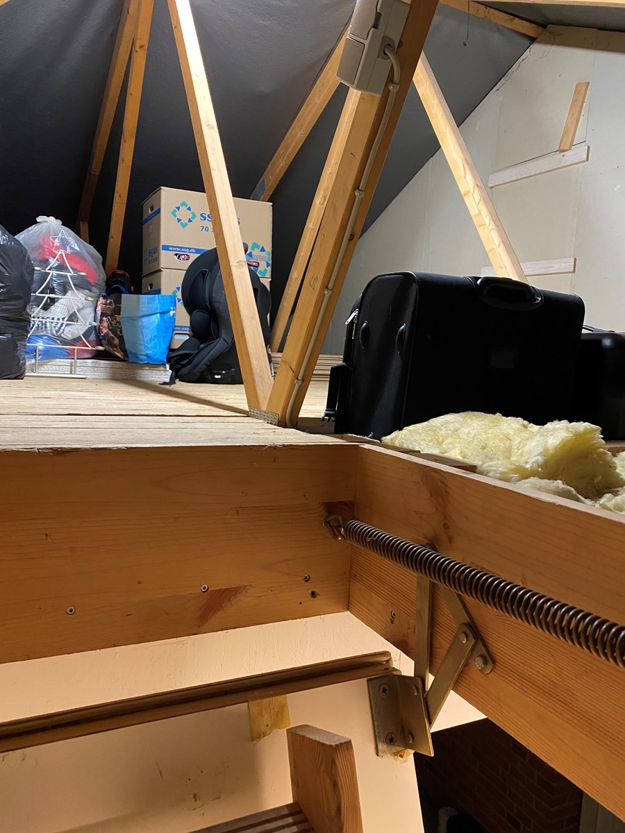

Siden billedet på loftet er taget, er der også hævet gangbro og lavet vindplader
