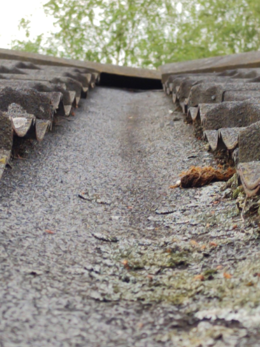

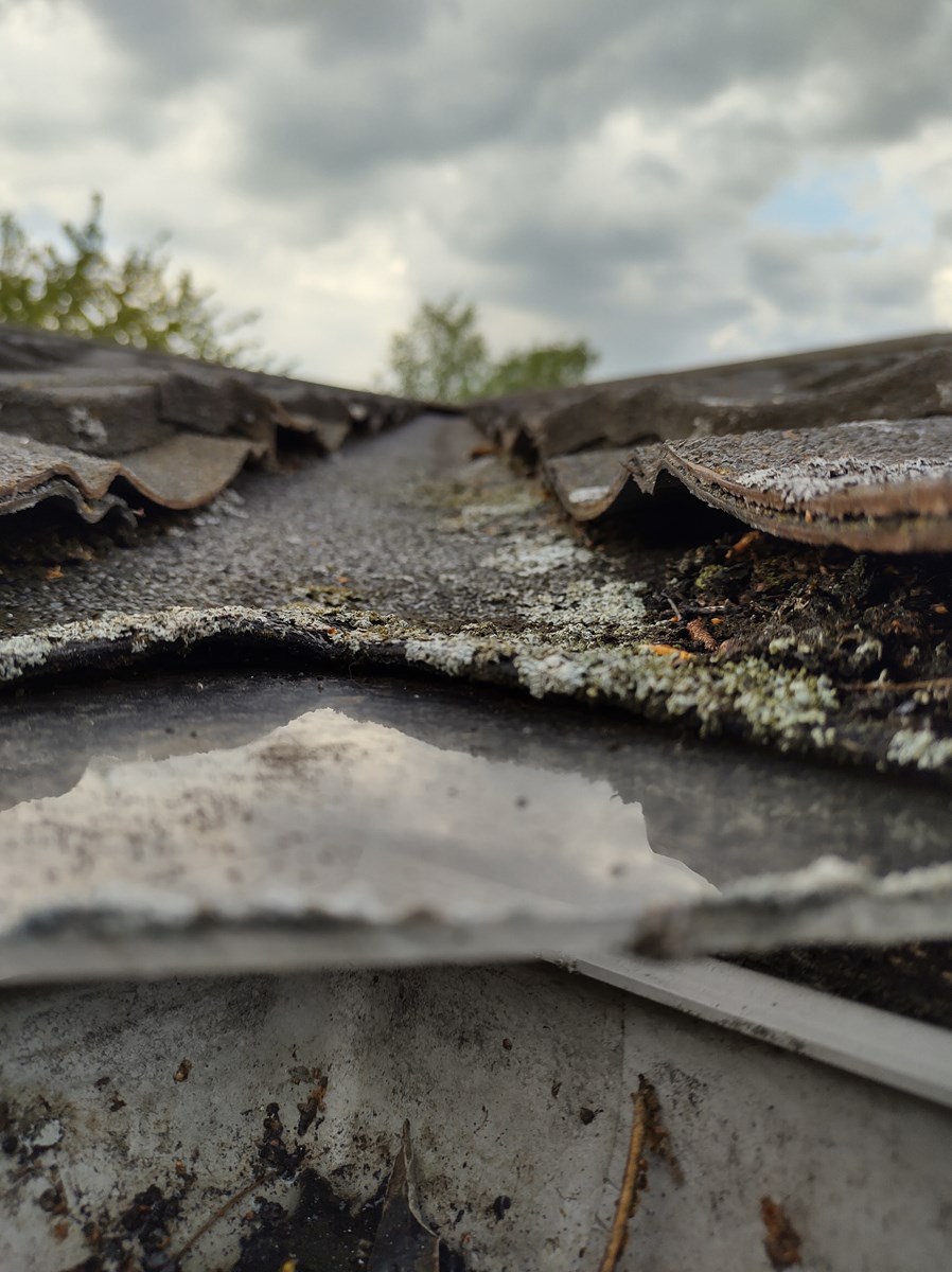

Vi har et Lecra tag hvor det drypper ned med vand inden for er der noget jeg kan tætne med under tagpladerne samt den store åbning der er øverst på taget har prøvet at kigge på nettet med det er en jungle så hvis der er nogen der har en god ide så kom med den
Ikke nemt at se på billedet, men er det 2 taghældninger der mødes?
Det giver ofte problemer, selve Decra taget er der sjældent problemer med.
Mødes der to taghældninger som på billedet, ved den gule cirkel.
Det store hul i toppen virker mystisk, men revnerne kan du lukke med tagtæt fra fx Borup som patron.
 Ja det hul øverst undrer mig også det har jeg aldrig ser på noget tag før men det er mellemrummet  mellem tagsten og tagpap som skal tætnes
J.L skrev den 15-05-2023 18:29:00
je_ns skrev den 15-05-2023 20:00:24
 Ja de mødes som på billedet har aldrig set den løsning før
