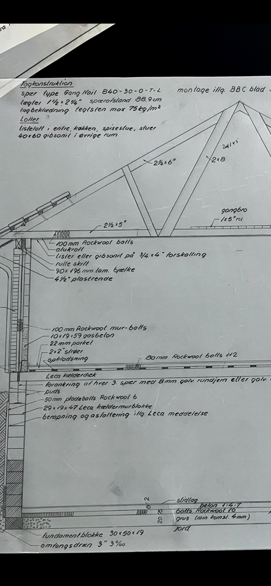

Dampspærre over kælder (beton dæk)?Vi har netop købt hus og skal udskifte gulvet, som nu er bygget op således:
  • Leca kælderdæk (beton?!)
  • opklodsning
  • strøer
  • 22mm krydsfiner og derpå gulv eller tæppe
Pt. Ingen dampspærre (og har der ikke været siden huset blev bygget i 75’).
Vi overvejer at lave gulvvarme og skal finde på en smart løsning med lav byggehøjde, da der pt. kun er 5cm fra beton bund til krydsfiner top (højden bliver vi nok nød til at hæve en smule og af gulvvarme løsninger overvejer vi enten selvbærende varmefordelingsplader, gulvspån med spor eller Nordic)
Men skal der dampspærre på beton når der er kælder under?
 Og samme spørgsmål in case vi vælger at droppe gulvvarmen, men blot udskifter strø opbygning samt gulv?

Har du muligvis et godt råd til hvordan det skal laves over betondæk? Har lavet indlæg her: https://www.lav-det-selv.dk/forum/t/248384/s/gulvvarme-paa-terraendaek-villa-fra-75

Der må være mere end 5cm til overkanten af krydsfineren, strøer og opklodsning tager hurtigt mere end 5cm i sig selv. Strøerne er vel omkring 40-50mm høje?
Valget af opbygning afhænger af hvilken gulvbelægning i ønsker, det har du ikke fortalt om.
 Nej det er strøer fra 75, så teknisk set er det bare brædder 😅 vi skal have vinyl
