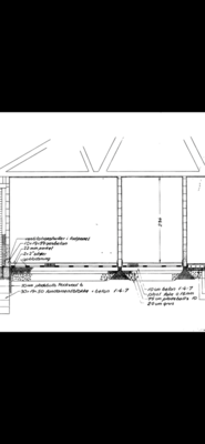

Gulvvarme i villa fra 75’ (både over kælder og over betondæk.
Nordic, Uponor, Roth, XPS?
Vi ønsker at lave gulvvarme i huset uden at banke eksisterende beton op.

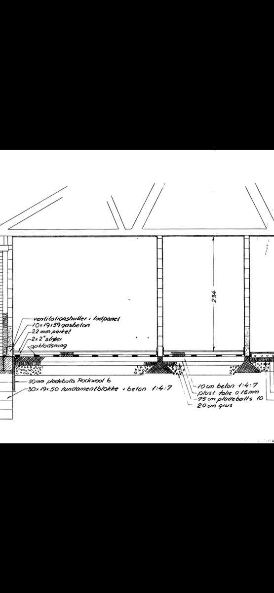

Opbygningen er som vidst på tegning: grus, 75mm batts, plastfolie, 10cm beton (i hus arealet over terræn) og areal med kælder er blot leca kælder dæk.
Nogen der kan dele erfaring/tips til opbygning af gulvkonstruktion og evt valg af gulvvarme system?

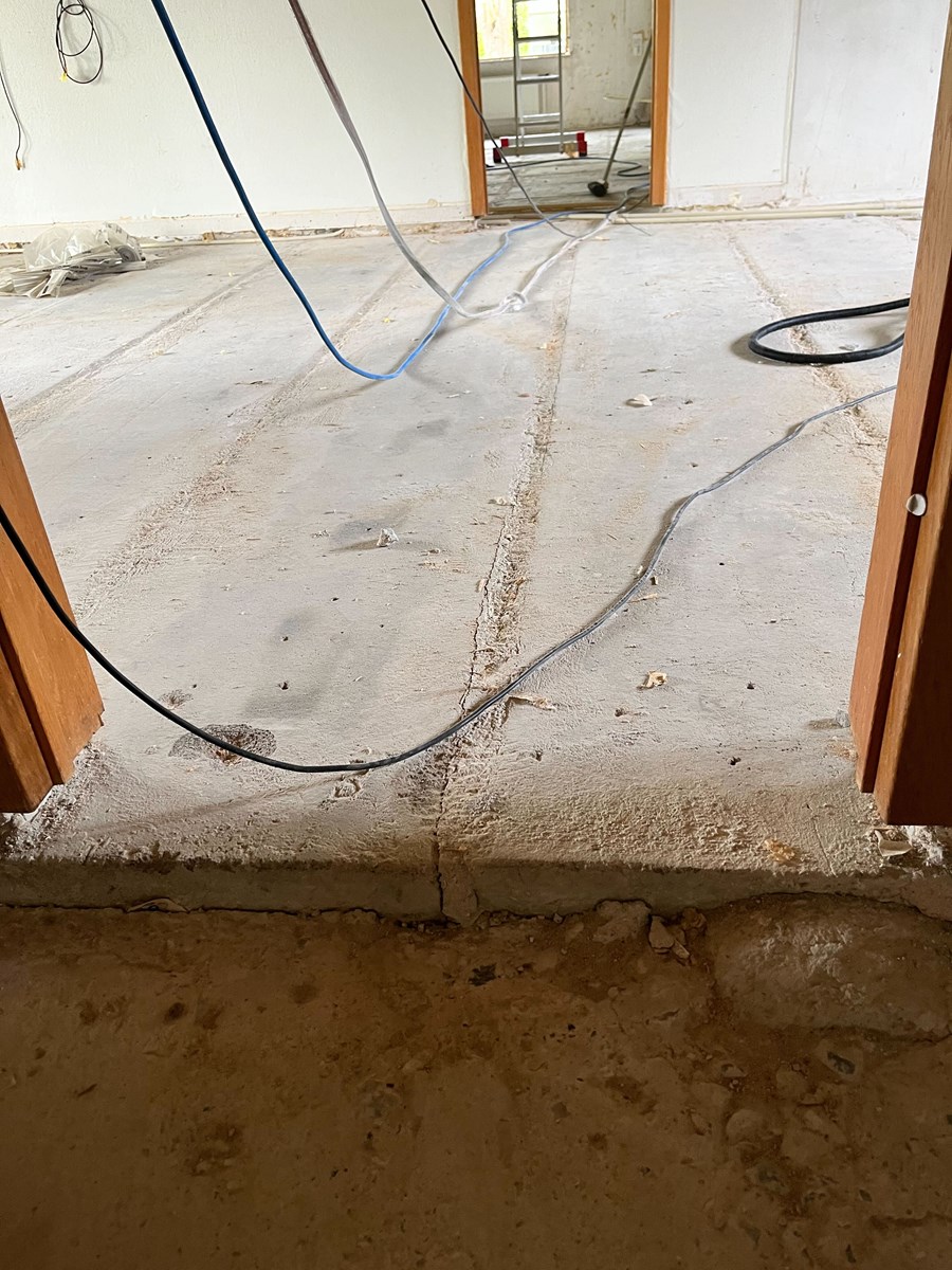

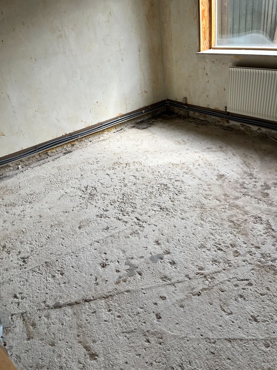

Som det kan ses er der også niveau forskel, så arealet over kælder skal bruge noget med lav byggehøjde (der var 50mm fra beton til overkant af tidligere gulv) og i resten af huset var der 110mm.Det var en strøopbygning med ca 50-75mm isolering under før (dog meget mindre isolering over kælder).
Hertil er jeg interesseret i at lære mere om der skal damp/fugtspærre på beton, hvis der bliver opbygget på strøer eller XPS?

 Vi brugte sparenergi’s beregner til at lave analysen og der ville investeringen i udgravning og etablering af nyt terrændæk med gulvvarme være for stor en investering til at det kan betale sig.
Synes ellers jeg læser om mange som gør det med de nye systemer, som nævnt foroven, og som beskriver en rimelig forbrugsregning. Men det er helt klart det vi er udfordret på, for der er ingen tvivl om at vi helst så en komplet renovering men den er bare svær at retfærdiggøre.
