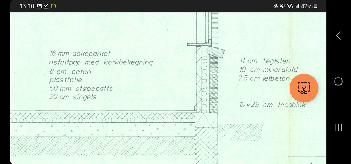

Hej folkens - vi kigger på hus hvor der er angivet (se billede) for gulvet på oprindelige tegning fra 1978. Huset har i dag elvarme men mulighed for fjernvarme. Hvis vi vælger at ligge gulvvarme ind, er det så muligt at vurdere på forkant nødvendigheden af at genisolere? Ville helst ligge gulvvarme let i spån og fordelings plader.

Der er heldigvis ikke så meget at tænke på her for der er er kun 1 vej hvis det skal laves, og det uanset om der vælges let eller tung gulvvarme.
Beton skal brydes op, der skal graves ud og isoleres.
Der er stort set ingen isolering i det gulv. Jo der er 50 mm rockwool støbebats.
De nugældende krav er ca. 400 mm eps. ( flamingo) Det er jo så 8 gange så tyk et lag, og jeg vil tro at flamingo isolerer dobbelt så godt som støbebats. Så alt i alt 16 gange bedre isolering.

Tak for feedback- hvis det er så stor en forbedring, hvordan kan det så være det ikke er med i energimærkerapporten? Det lader kun til man får lov at komme med der hvis der er kælder eller krybekælder.
Ved almindelig radiator varme ( el eller vand) så har gulve en meget lavere temperatur end når du anlægger gulvvarme. Det kan være fra 10-12 grader og op til 25-27 grader ved gulvvarme. Ved så stor en temperatur forskel vil der vær meget mere varmespild ned i jorden hvis der ikke bliver isoleret ordentlig. Energimærkning tager udgangspunkt i hvordan huset benyttes nu, og ikke andre mulige løsninger.
Er det alene ud fra radiator eller luft-luft varmepumpe, så kan det nok ikke betale sig at efterisolere gulvet. Men ved gulvvarme mener jeg det er et must.
Enig med Erik. Hvis I vil have gulvvarme, så må der graves ud..
Er det normalt med så lidt isolering i ydervæggene? (Jeg kender ikke den konstruktion, men det lyder da som meget lidt isolerende, gør det ikke? ) hvad er der ellers angivet på energimærket?
