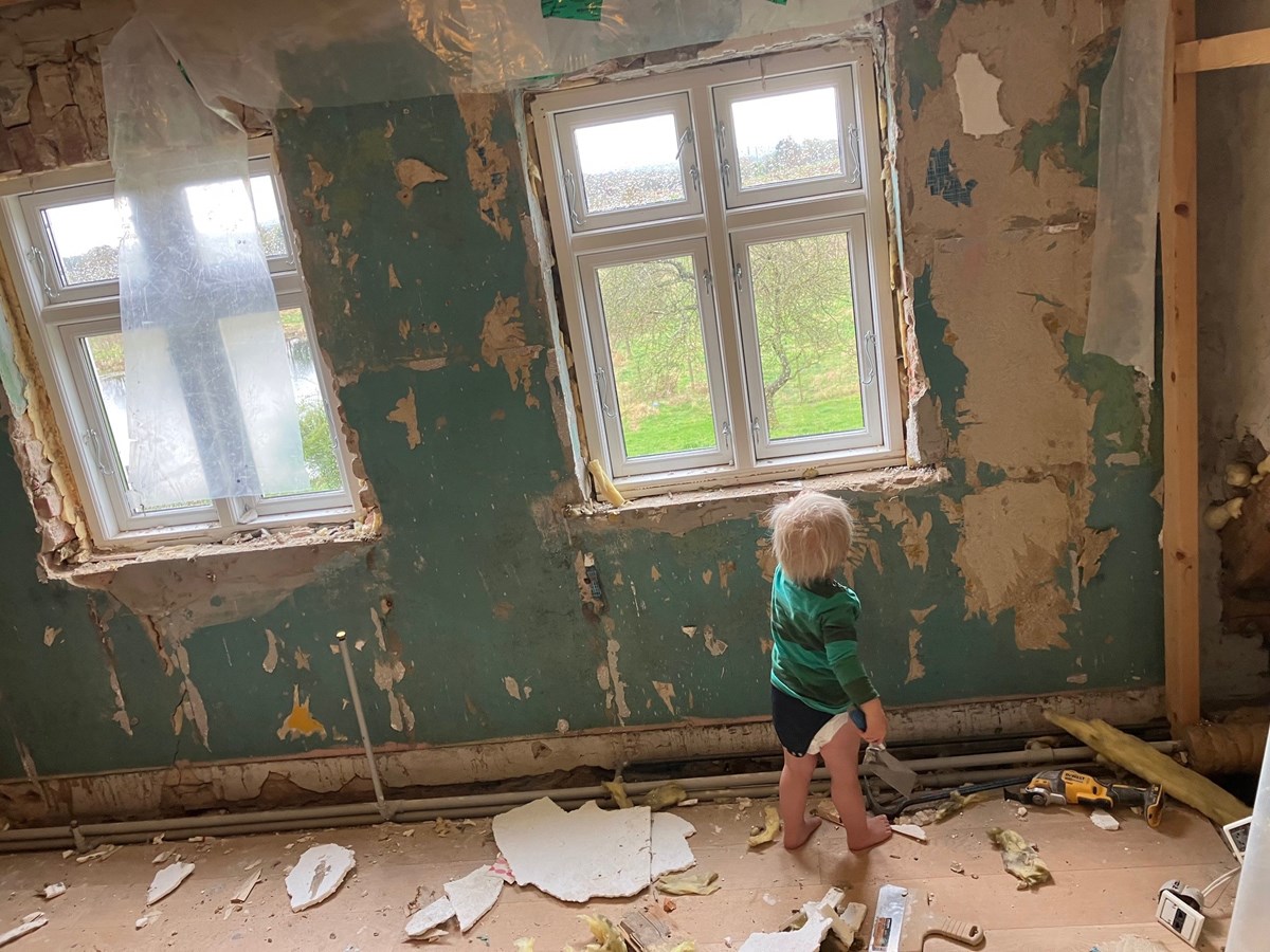

jeg er igang med renovering af kvist som er dobbeltmuret med hulrum, dog er der ikke isolering i kvistområdet.
jeg kan ikke finde ud af hvordan jeg laver forsatsvæggen korrekt da den ene kilde (bolius) skriver at isoleringen SKAL ligge helt op af den kolde ydervæg for at undgå konvektion. Imens GørDetSelv skriver at man skal holde 2 cm afstand for at evt. udefrakommende fugt ikke trænger ind i isoleringen.
Så hvad er korrekt? Isolering helt presset op af kold ydervæg, eller med afstand imellem isolering og ydervæg?
