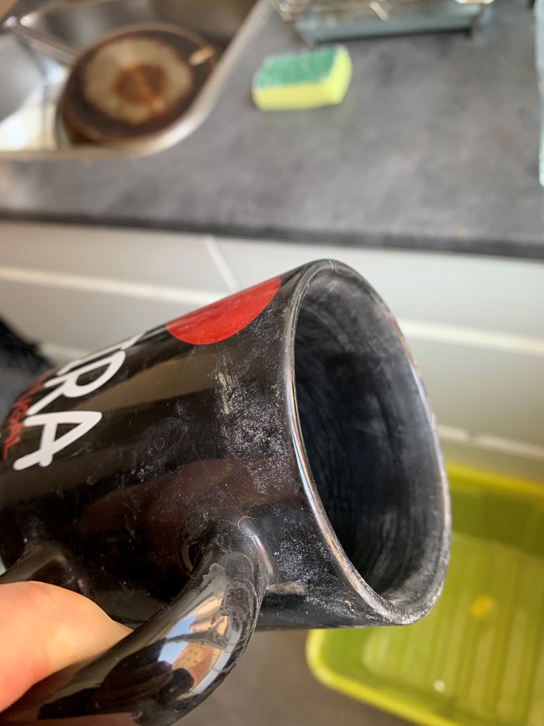

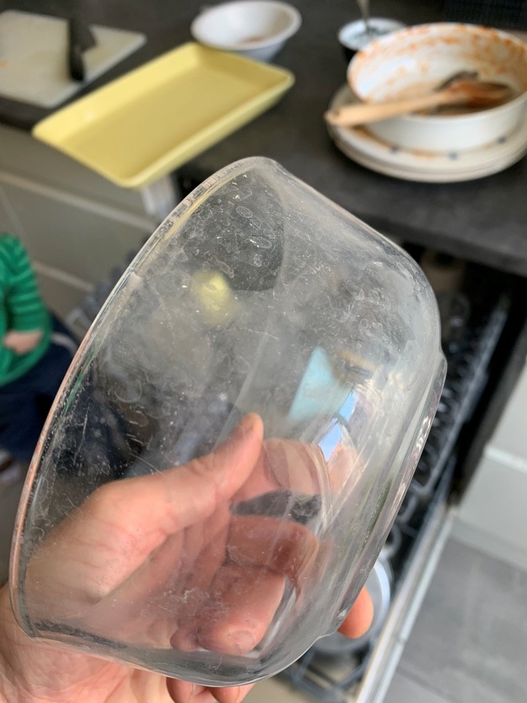

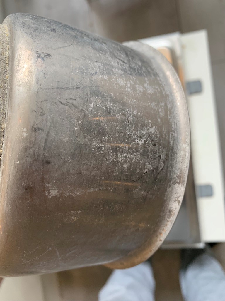

Jeg overtog ifm. med indflytning en vaskemaskine (IKEA Lagan-model), som efter et par år - ved ikke hvor gammel den reelt er - nu er begyndt at være lidt af et problembarn. Dels åbner sæbelågen ikke altid og dels ligger sæbetabsen - eller dele af den - af og til på bunden af maskinen efter en vask.
Det største problem - og dét som jeg ønsker at høre jeres kvalificerede mening om - er dog, at maskinen generelt er begyndt at vaske dårligt. Som vedhæftede billeder også viser, så fremstår servicen mat og den føles heller ikke glat. På noget af servicen kan man tørre det hvide støv af - på andet (bl.a. metal) sidder det mere fast.
Jeg har fyldt salt og afspændingsmiddel på, renset bundfilter og renset med citronsyre, men lige lidt hjælper det.

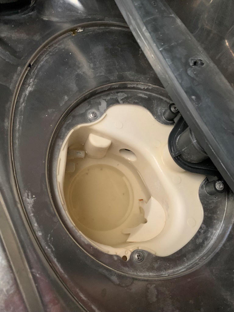

 Har nu nærlæst manual og intet sted står der umiddelbart noget om en pumpe, og jeg kan heller ikke selv finde den.
I manualen står der at spulearmene IKKE skal tages af - og det kan man i øvrigt heller ikke - men blot rengøre med noget spidst.
Til gengæld foreslås det at man renser tilløbsslangens filter - så det vil jeg prøve (så snart min vicevært har vist mig hvor man lukker for vandet)
Jeg vedhæfter billede af hvad jeg kan se i bunden + manual
Nej, pumpen er ikke nævnt af den grund, at det ikke er noget brugeren normalt servicerer. Adgang til pumpen kræver adgang til de indre dele af maskinen. Det får man ved at fjerne bagplade og evt. en sideplade.
Har kikket på det sted, hvor vandslangen er tilsluttet, om der er en hane, du kan lukke, så du kan skrue slangen af. Du skal muligvis bruge en skruetrækker med lige kærv eller bedre en unbrakonøgle (sekskantnøgle) til at lukke hanen med.
