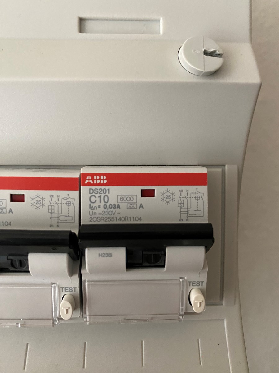

Hej. Jeg kan max have gang i 1 kogeplade af gangen. Har jeg mere end 1, slår relæet fra, når kogepladerne er blevet varme nok. Jeg havde en gammel eltavle for et halvt år siden, som min onkel (han er elektriker) hjalp med at udskifte til en ny, da vi tænkte det kunne løse problemet. Men det driller stadig. Ved I hvad det kan skyldes? Alt virkede fint de første 3 år, men pludselig drillede komfuret, og jeg kunne heller ikke bruge mikroovnen i en af elgrupperne, da relæ også slog fra. Jeg har indsat et billede af sikringen. Komfur og mikroovn har hver deres gruppe.

Kører dit komfur over en 10A sikring? Typisk skal 2 blus for-sikres med 16A. Har du et modelnavn på komfuret?
Mikrobølgeovnen bør ikke i sig selv kunne slå en 10A sikring, men er den defekt er det meget muligt den kan slå Hpfi-delen af din gruppesikring. Tag også gerne et billede af resten af eltavlen.

 Jeg er ikke sikker på, hvordan jeg ser om det er en 10A. Men det er i hvert fald den du ser på første billede.
Modellen er HKT59A120.
Der står C10 på dine sikringer, det betyder 10A med C udløser-karakteristik

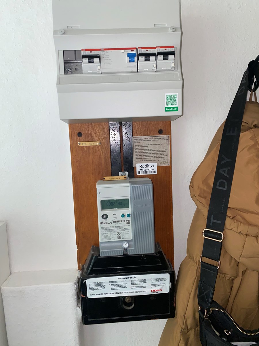

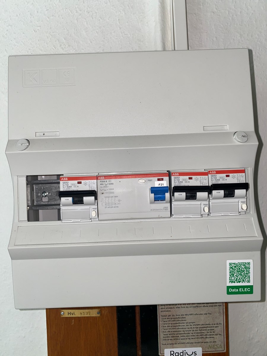

Kan du tage et billede af gruppetavlen uden dækkappe.
Den er bygget lidt mærkeligt og har nogle mangler.
Jeg tænker især på at der er en RCD men alle grupper er RCBO.
Gad vide hvorfor der er brugt combirelæer, når der er et HPFI/RCD relæ i forvejen. Der er heller ingen 4 polet 16A gruppe til komfuret.

Det er derfor jeg godt vil se hvordan den er strikket sammen, for kombirelæerne skal jo ikke forsynes gennem RCD'en. Hvis onklen er elektriker burde han jo vide at komfuret skal have 16A.
Den er på ingen måde lavet efter forskrifterne, det kan hurtigt konkluderes.
Boligen er nok født med gaskomfur, så der er nok ikke faser nok inde. Hvis der er mere end en fase i tavlen, er det underligt at Onkel lille har valgt en flerfaset gruppe. I alle tilfælde er det mærkeligt at han ikke har lavet en 16A installation. Det burde han som elektriker kunne redegøre for.
