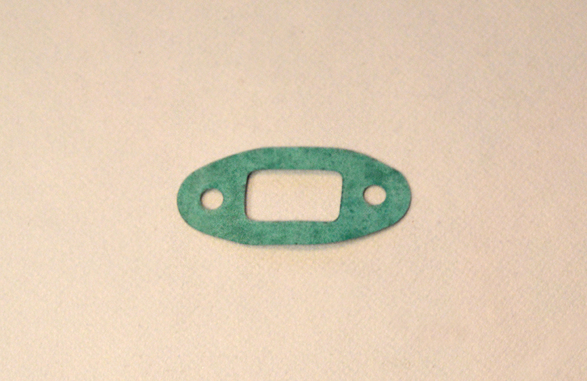

Nu ved jeg ikke hvilken model du har ,em der skal være en pakning der ligner denne her
mellem stuts og cylinder, der er ingen pakning mellem karburator og stuts, du skal bare sørge for den er skubbet i bund og spændt fast.
