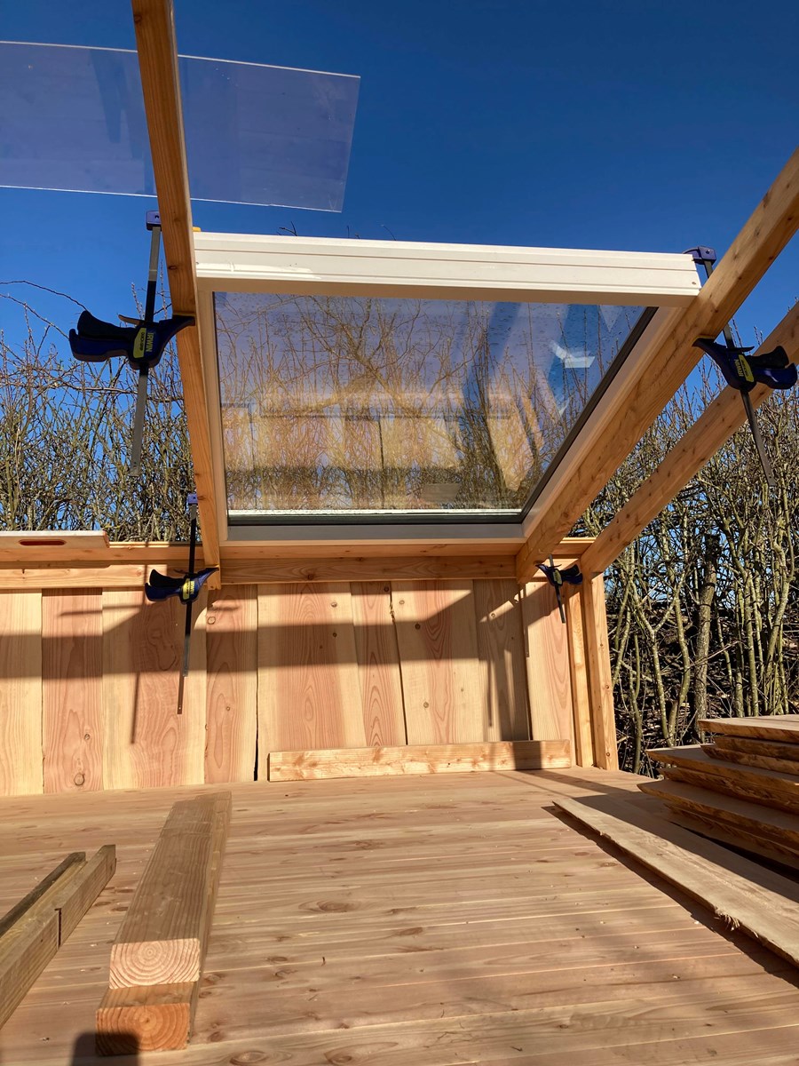

...måske en genbrugt bagrude til en bil kan bruges, som allerede har indbygget varmetråde i glasset.
Jeg har også limet lidt varmetråd, på et stykke glas, med kapton tape, til mit 3D printer bord som jeg printer på. Det bliver så varmet op til 70 grader.
Jeg tror ikke men behøver ret meget varme på glasset for at fjerne dug. Bare lille smule varmere end luft temperatur.

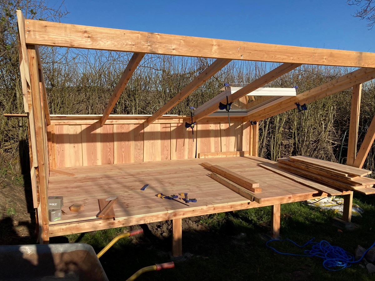

Fed shelter og god ide med stjernekig
