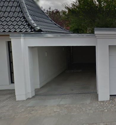

Jeg vil gerne undgå at have en kæmpe 30-40 cm. zink inddækning i fronten. Hvis muligt, så er ønsket at der lægges en betonoverligger mellem den nye mur ved nabo og eksisterende hus (Lægges af på ny mur og der tages sten ud af ydermur i huset, hvor den lægges på). Tanken var at så kunne betonoverliggeren blive pudset lige som resten af huset og muren mod naboen. Overliggeren skal ikke bære andet end sig selv og bruges kun til at skjule loftopbygningen. Se billede af ønsket udseende. Her er der kun mindre zink kant i toppen, som er helt glat med muren.
