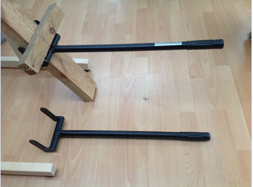

Et lægtejern, eller en videreudviklet udgave, kunne måske være vejen frem.
Det er meget forskelligt hvor hårdt søm, bider sig fast, men er du heldig sidder de ikke så hårdt, tror det er lettest inden træet tørre op i løbet af sommeren.
billede af lægtejern.
je_ns skrev den 17-04-2023 00:33:24

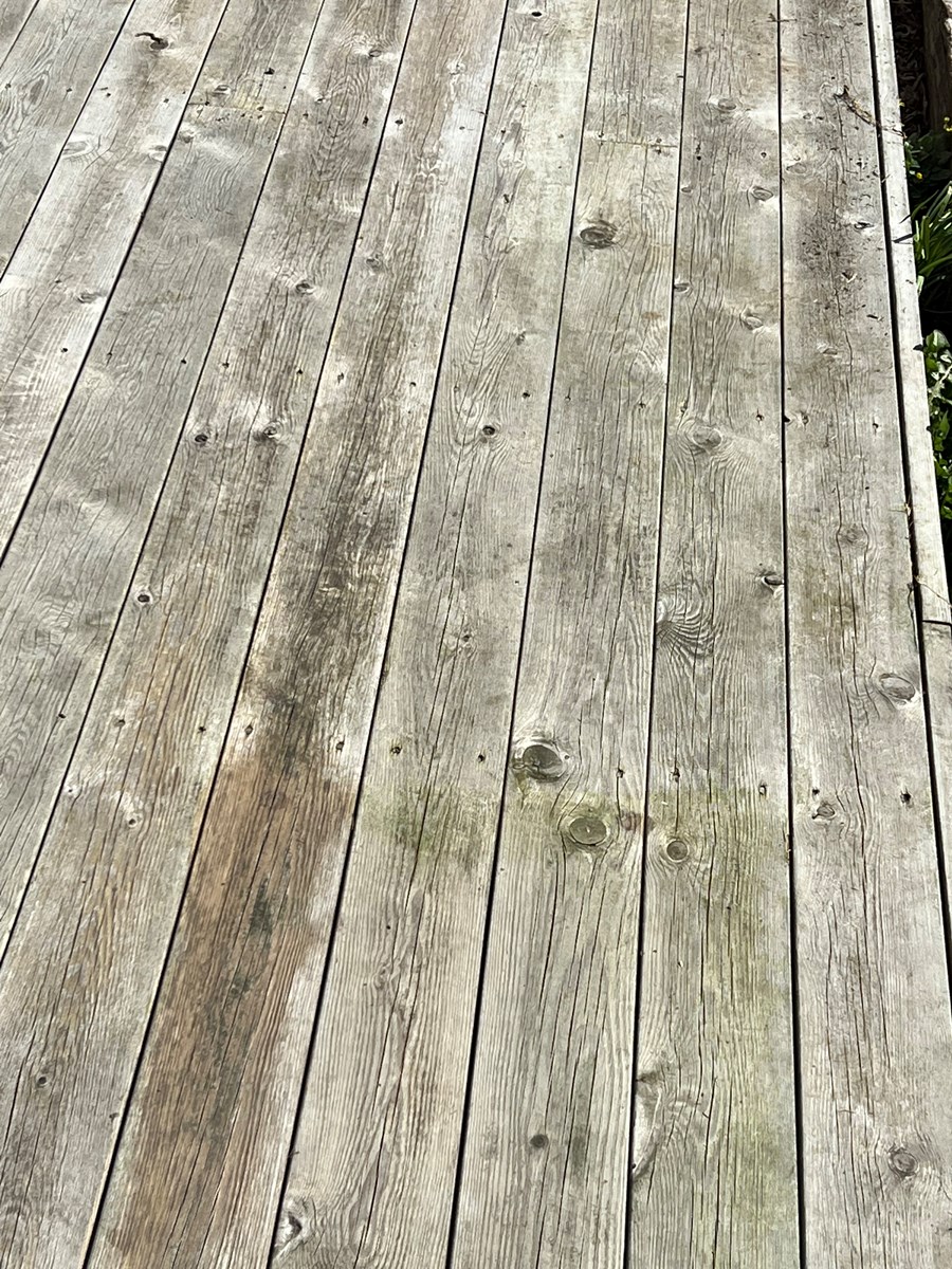

Her kan man bedst se at der er meget smalt mellem brædderne
De ser lidt trætte ud men kan sikkert forskønnes en del vha afslibning og oliebehandling - men der er mange langsgående og dybe revner i de brædder - tror det vil flække hvis man forsøger at pille dem op.
Træterrasser laves ikke med fald men du har ret i at der er i underkanten med mellemrum til ventilation, antager at det er et nyligt billede og de derfor stadig må regnes for opfugtet så mellemrum lige nu er minimalt? Hvordan ser det ud efter en periode med tørt og varmt vejr?
Jeg ville dykke sømmene og evt supplere med skruer. Derudover se hvordan det kan lade sig gøre at forbedre ventilation og spare pengene til der var råd til at udskifte dem. Man kunne evt levetidsforlænge det lidt ved at skære rillerne op så der blev lidt mere mellemrum vha en dyksav/håndrundsav med dybdeindstilling.
