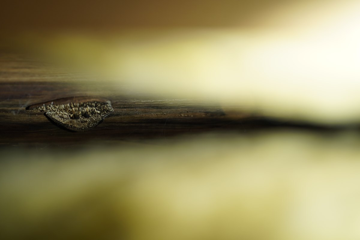

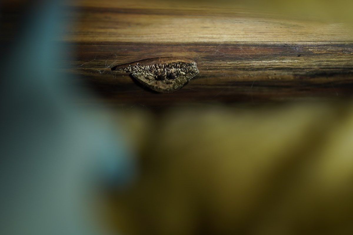

Vi er i gang med at udskifte lofter. Der er røget både gips og lister ned, og så vil vi efterisolere en smule. I den forbindelse har vi opdaget denne "gevækst", der sidder i det træ, der sidder under tagpappet. Der er tale om et hus med fladt tag. Stedet er ved en skillevæg midt mellem et vådrum og et gangareal.
I øvrigt kan det også ses på et bræt øverst på billedet, at der er hvide belægninger. Disse er set et par andre steder.
Kan I hjælpe mig med at identificere disse ukendte?

Ikke nemt at se på billederne, men kan du ikke udskifte træet ?
Det bræt med hvid udtræk, er det trykimprægneret ? for så ligner det saltudtræk som er helt normalt og uskadeligt. (udover man ikke bør have trykimprægneret indendørs)

Jeg vil mene, at træet er ru forskalling som ikke er trykimprægneret. Hvad kan det så være?
Ift. udskiftning af træet, så ligger der jo tagpap ovenpå. Og det må være noget for professionelle.
Prøv at fjerne den, og så skære den igennem.
Måske afslører det noget.
Jeg synes det ligner udtræk af harpiks. Altså RAV hvis du vil lade det ligge i havet nogle millioner år.
Når træet ikke er til at fjerne, og ikke er trykimprægneret. Så ville jeg skrabe det af, og så pensle det med ufortyndet Rodalon.
