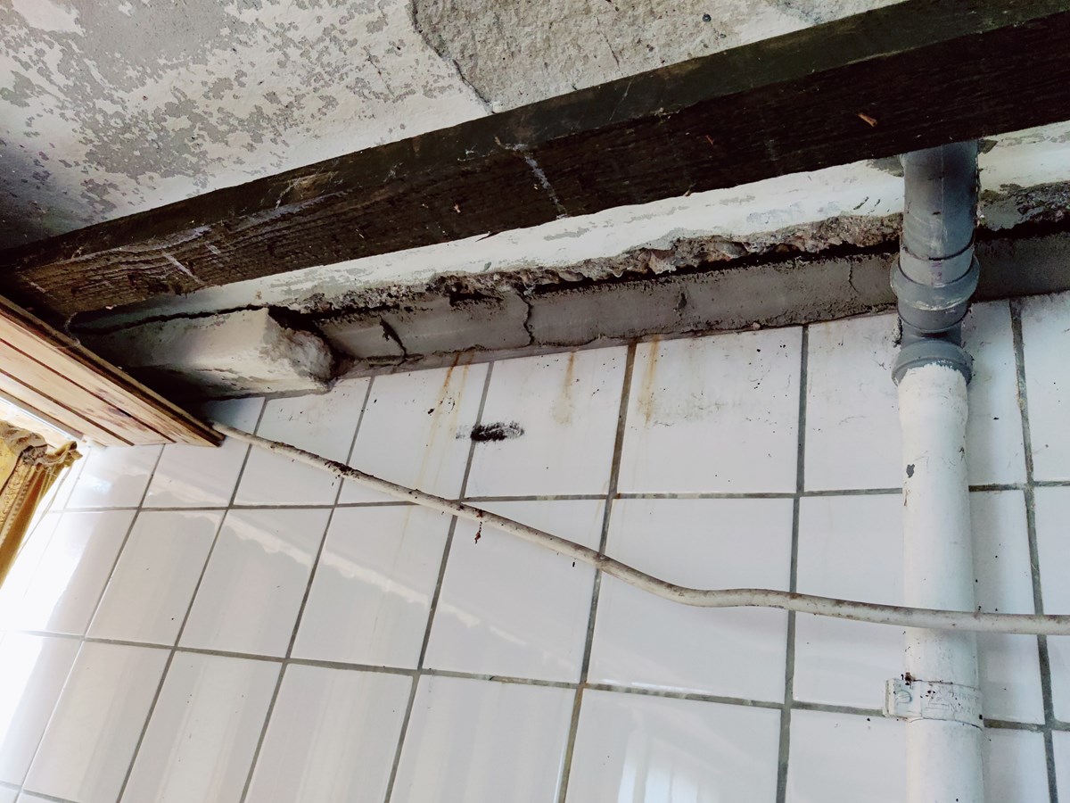

Problemet er der kommer vand ind gennem loftet to steder jeg løste det der kom ind mellem husmur og tilbygning da gulvet på tagterrassen hældte ind mod husmuren og ikke mod afløbet det andet sted er på den anden side men kun når vinden kommer fra nord og det regner har hun et mindre vandfald.
Nogle i ideer hvad jeg skal kigge efter jeg ved godt at vand næsten altid finder en vej og der hvor det kommer ind ikke betyder at behøver stamme lige overfor.

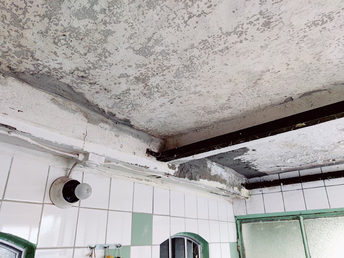

Det så sådan ud da jeg to loft brædderne af det er støbt beton med armeret jern. Det første billede er det til venstre for døren vandet kommer ind det blev lavet i 1930 siger min moster
ok det ser jo fint ud, men det var nu mere konstruktionen oven over. Altså tagterrassen.
