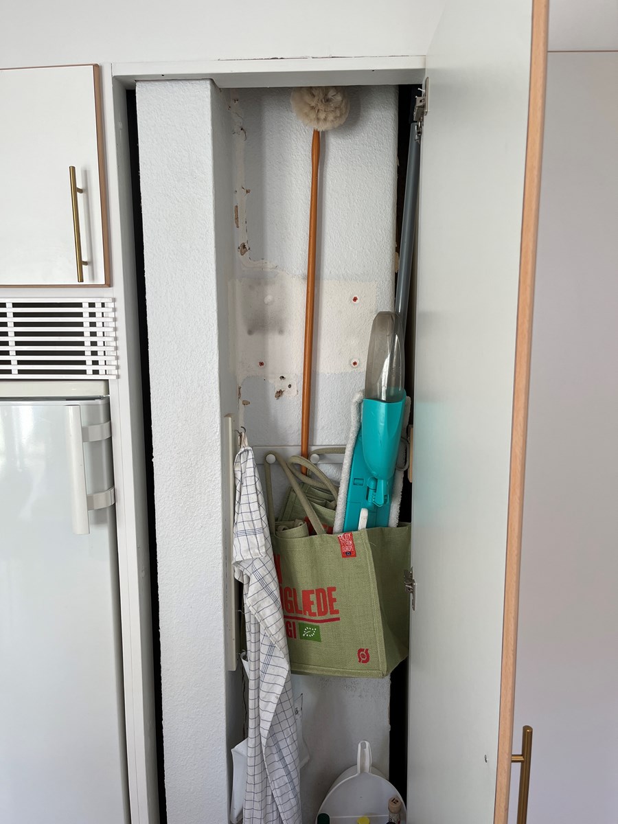

Vi har overtaget et gammelt hus, hvor skorstenen for en del år siden er blevet blændet og der er kommet nyt tag på osv.
Det er et 3 etagers hus.
På loftet er skorstenen heller ikke længere at se. Under isoleringen på loftet kan jeg se en mdf plade som virker hul, og hvor jeg regner med skorstenen står ned gennem til stueetagen. Skorstenen står ned gennem et skab i køkkenet, og fylder hele dette. Derfor vil vi gerne have den væk.
Den sidder op ad/sammen med en væg der går gennem køkkenet.
Jeg forestillede mig at fjerne mdf pladen og starte fra toppen med at fjerne mursten.
Så tænkte jeg at slå murstenene, som nok sidder ind sammen med væggen, i stykker med en mejsel så der stadig sidder mursten i væggen.
Er der ellers noget jeg skal være opmærksom på?
Skal jeg have en ingeniør eller murer ud for at se på det/lave beregninger? Eller er det bare med at gå i gang?
Tak!

Nu siger du mure op igen. Mener du den skille væg som kan ses på billedet?
Jeg forestillede mig at man kunne slå stykker af de mursten på væggen af. For så bagefter at pudse væggen op.
Men det tænker du ikke er nok?
Soden kan være trukken helt ind i sten og fuger, jeg fjernede en lignende nedlagt skorsten, hvor jeg huggede stenene af så de var plane med vægen. (skorstenen havde været nedlagt i mindst 15 år)
Jeg havde forseglet rummet, ved at lukke af med plast, og havde en blæser kørende, så den kunne sende det værste støv ud af vinduet, for det sviner forfærdeligt.
Da jeg jo havde dækket grundigt af, valgte jeg at sandblæse soden væk, soden var trukken nogle mm ind i stenene, og flere cm ind i fugerne.
Hvis man bare pudser oven på soden, vil den sandsynligvis trække ud gennem pudset.
Jeg går ud fra din tekst og min egen erfaring. Der kan dog være isokern i fra start så kan du være heldig at mursten er rene.

 Nu er "gammelt" jo et relativt begreb, men hvis det er et gammelt hus så har der vel ikke været isokern i fra starten?
Ja det er jo det. Og det tror jeg desværre heller ikke at der er.
Huset er fra 1918.
Regn med der er uendelig mange mursten i sådan en skorsten.   ..jeg har selv været hele processen igennem, med en skorsten som var muret ind i skillevægge. Nogle erfaringer rigere og set i bakspejlet, havde jeg i dag valgt en anden løsning - nemlig at fylde skorstenen op med isolering og så blænde den af.. og så leve med skorstenen. Det skal dog siges at den del der står i stueetagen stadigvæk er intakt, her valgte jeg at mure og bolte et pengeskab (dog uden penge i) ind - indstøbt i beton. Til brug for personlige papir, dokumenter, effekter m.m. i tilfældet af at huset en dag skulle brænde ned.
Ja jeg kan os godt fornemme at det bliver en rimelig stor operation.
Den er allerede blændet af. Men det er simpelhent fordi at vi kun har ét højskab i stueetagen. Det bliver brugt til mad.
Det andet højskab står den skorsten primært i. Og her kunne vi godt bruge et skab til støvsuger etc.
Men 1. Salen bliver os en del federe ved at få den væk der fra.
Du skal nu ikke lade være bare fordi det er besværligt.
Den er ret let at tage ned, men som beskrevet så sviner det, og der er noget der skal mures op igen, pudses og males, eller hvad der nu skal ske.
mht. støv så har jeg haft god held med at sætte en stor ventilator midlertidig i en dør eller et vindue. Der skal dækkes ind med f.eks. pap omkring så der ikke trækker ret meget luft retur. Der åbne vinduer på klem i den modsatte del af huset. På den måde styrer du vindretning i huset og derved støv retning.
