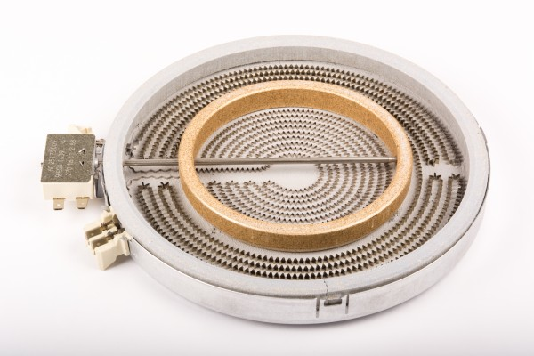

Her ser du sådan en plade. De koster omkring 500 kr. plus forsendelse.

Det er nemt at skrue toppladen af, og det er nemt at udskifte. Det lidt svære er at konstatere om det er varmepladen det er galt med.
Du skal måle om der kommer strøm hen på de klemmer der er lige uden for pladen. Men som skrevet så kan man nogen gange se et brud på selve spiralen.
For at måle skal strømmen være slået til og pladen tændt. Men det er god ide at slukke ved sikringer medens man skiller det ad. Når der så er helt styr på hvor pladen ligger og hvad ens fingre skal holde sig fra kan man måle.
