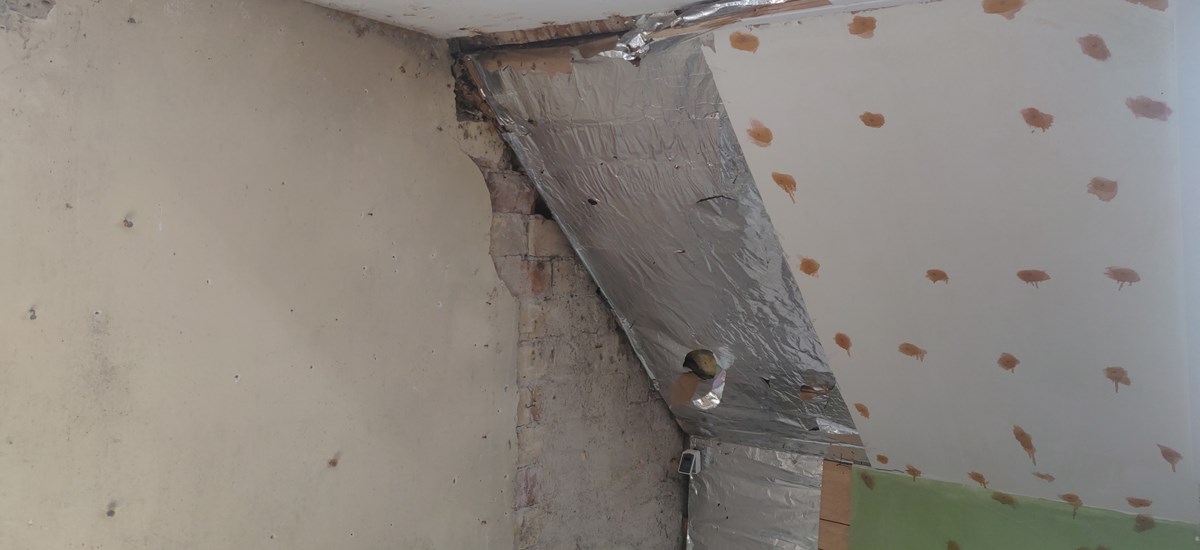

Jeg startede med at blive glad da jeg så der var alukraft dampspærre bag pladerne på væggen, indtil jeg så læste om dem herinde.
Så nu ender jeg med at skulle rive det hele ned, selvom jeg egentlig havde aftalt med konen ikke at gøre det pga. tidshorisonten.

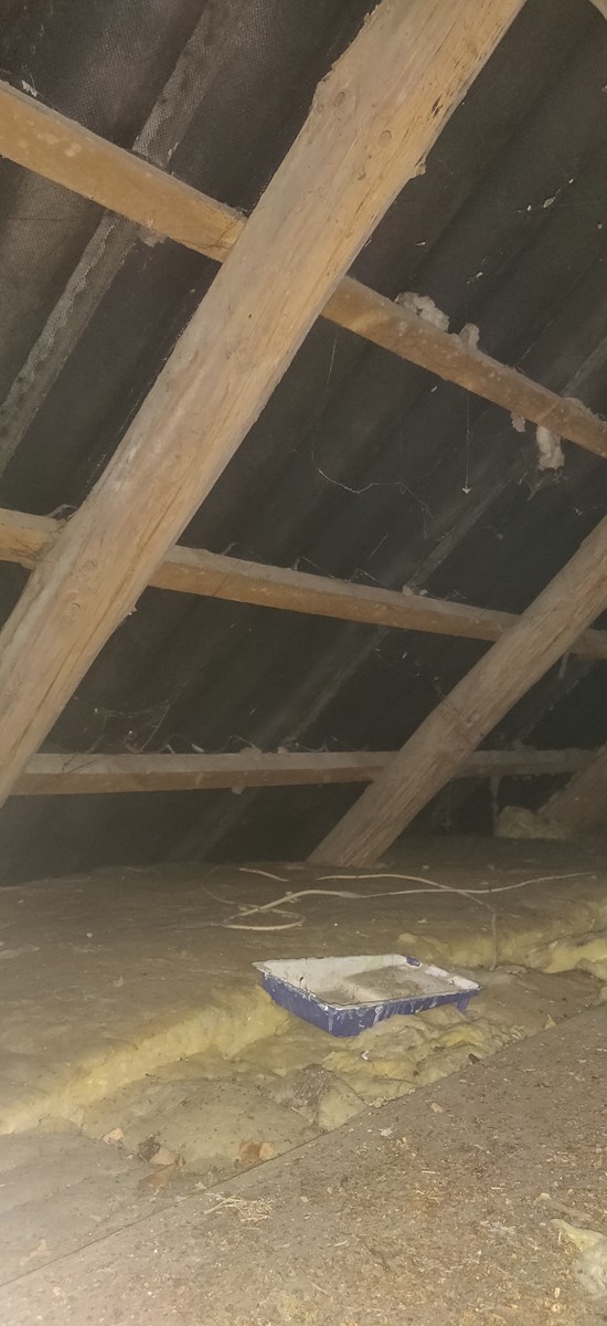

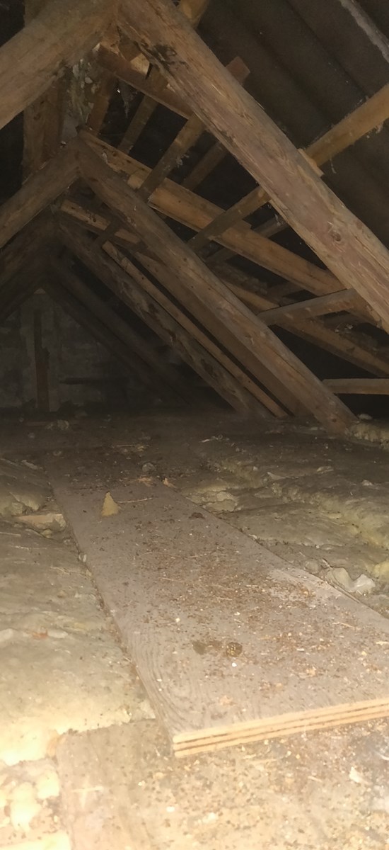

Det jeg så har lidt brug for hjælp til at få afklaret noget usikkerhed ang. påforing af spær.
Vi vil gerne lave loft til kip, men tænker ikke vi behøver at rette op på spær eller afstive med henblik på forstærkning. (Solceller er planlagt til at stå på jord :) )

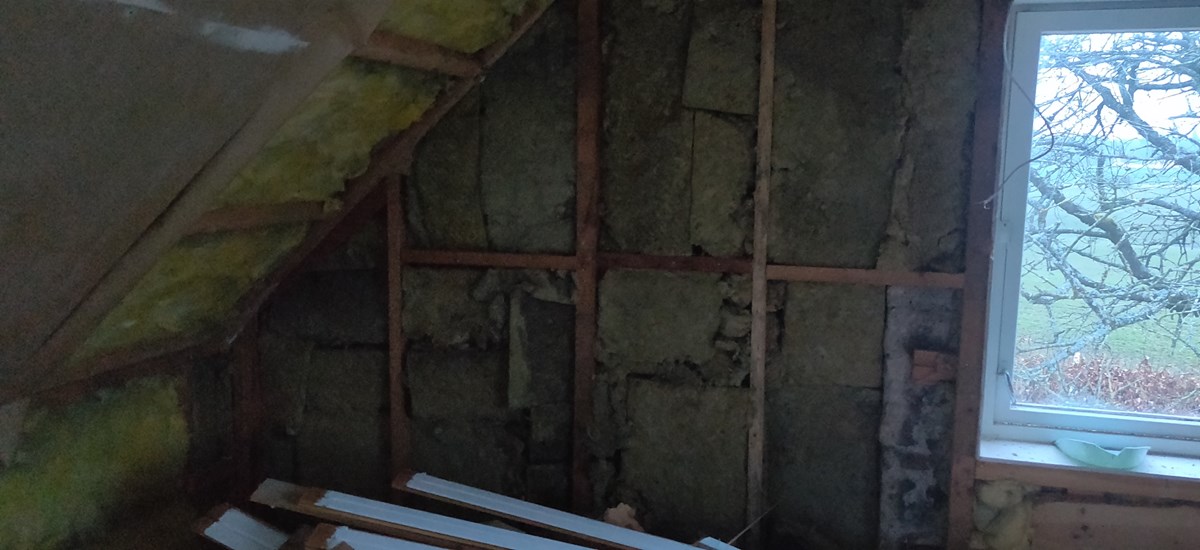

Endegavlen i den ene ende er en 1lags murstesvæg.
Indtil nu har den været isoleret med 150mm isolring dirkte mod murstenene og så massiv træplade, ikke osb, så ved ikke lige hvad den hedder.
Når jeg nu efterisolere op til 300mm, hvordan laver jeg så korrekt efterisolering af denne væg?

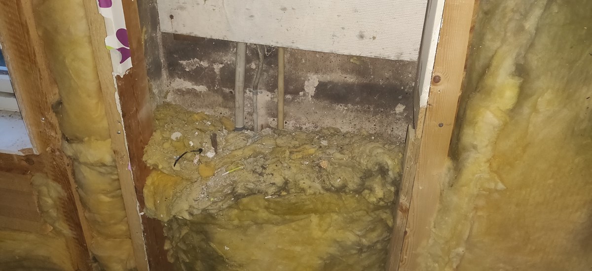

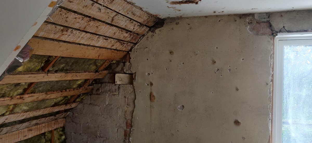

Væggen i den anden ende har fået en skidt muret indervæg som et par steder har tabt en sten eller to.
Den er ikke muret op helt til taget ude i skunken, så forventer også at den får 300mm isolering uden at rive den ned.
Jeg har vedhæftet et par billeder så i lige kan få syn for sagen.
